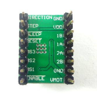

Je possède une qidi tech 1 2018 et je trouve qu'elle fait pas mal de bruit. Je reflechissais à changer les drivers d'origine(apparemment des A4988) par des drivers TMC2208.
Photo de mes drivers actuel
100481507_3033602766703632_2774503479706648576_n.jpg.cd00be1cf1affbaa1dc5788f65f8ced5.jpg

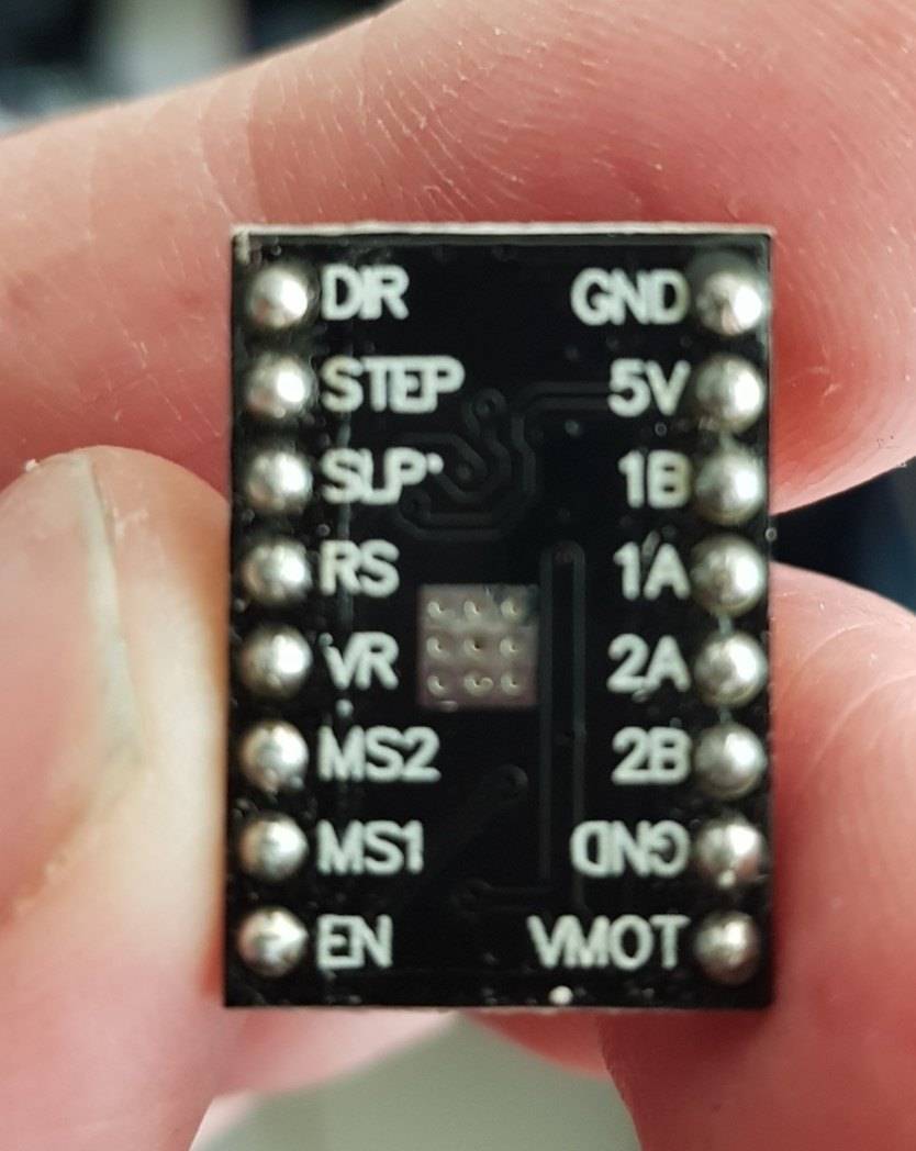

Le problème c'est que en plus de ne pas avoir de vis de réglage de la tentions,  les broches sont soudées a l'envers!

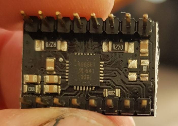

Photo de l'autre face du driver avec le dissipateur thermique retiré

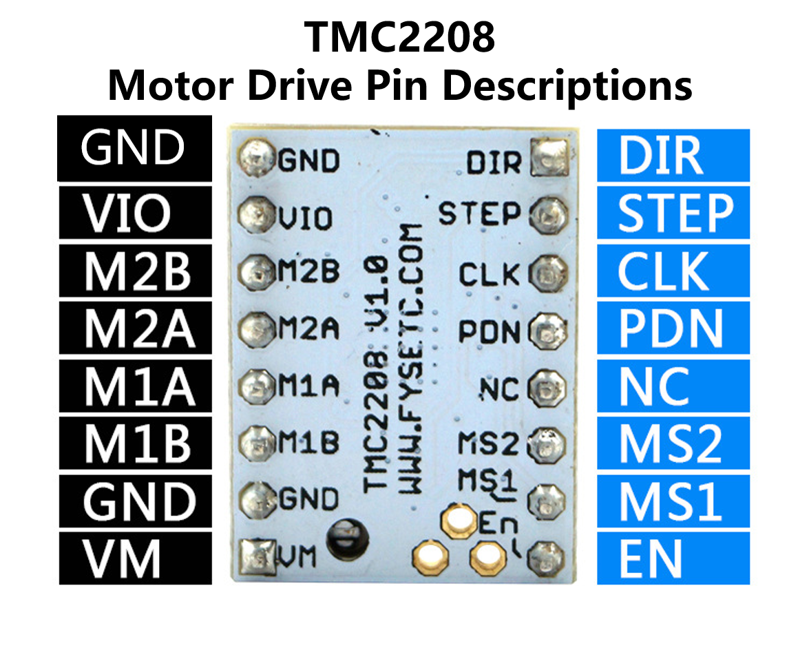

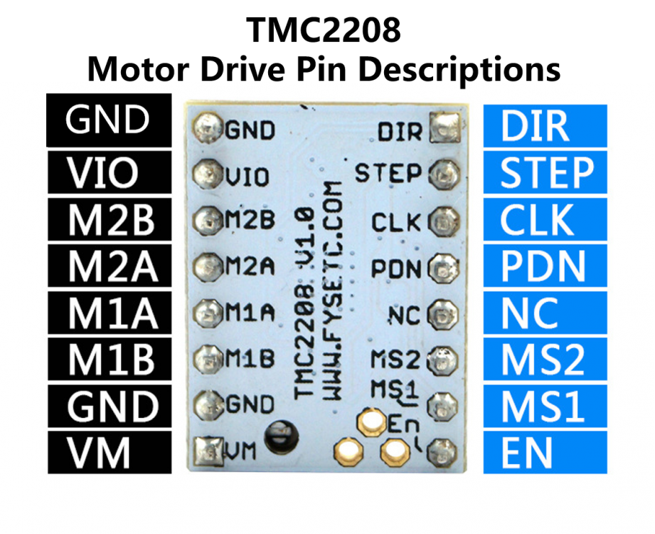

Comparaison avec le brochage d'un TMC2208
Je suis débutant dans le domaine mais j'imagine que je ne peux pas monter ces TMC2208 a la place de mes drivers d'origine?
Est ce que c'est donc foutu pour moi ou est ce qu'il y a une astuce pour résoudre ce genre de problème?

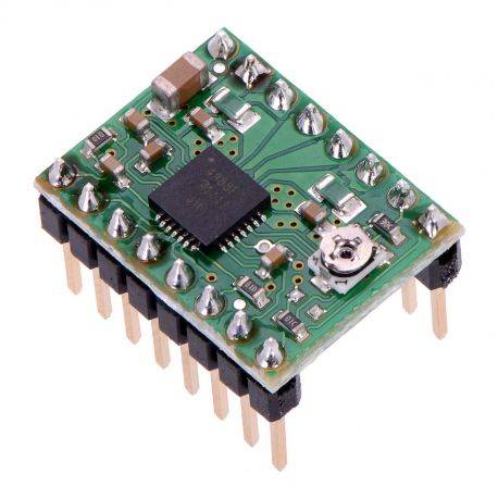

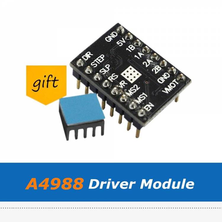

Merci pour ta réponse mais le probleme vient du sens des broches... Un driver 4988 se présente normalement comme ça
a4988-stepper-motor-controler.jpg.21025069a7e30662bd7d3f8657ec4620.jpg332px-Stepper1_Starter_AVR.jpg.a2e63d1d0777eb7b2f584c00cc4571dc.jpg
Et moi il est a l'envers...
100652393_3033602050037037_8288697023356469248_o.thumb.jpg.872ec85bf3b0697c39341818612f2d64.jpg100481507_3033602766703632_2774503479706648576_n.jpg.483afc3a6c48d4c5a73e48d2156ce613.jpg
Le sens des broches des TMC2208 sont dans le sens normal de 4988... donc je ne peut pas monter des TMC2208 normal a la place de mes 4988 inversé... Il faudrait apparemment une break out board pour pouvoir le faire.
