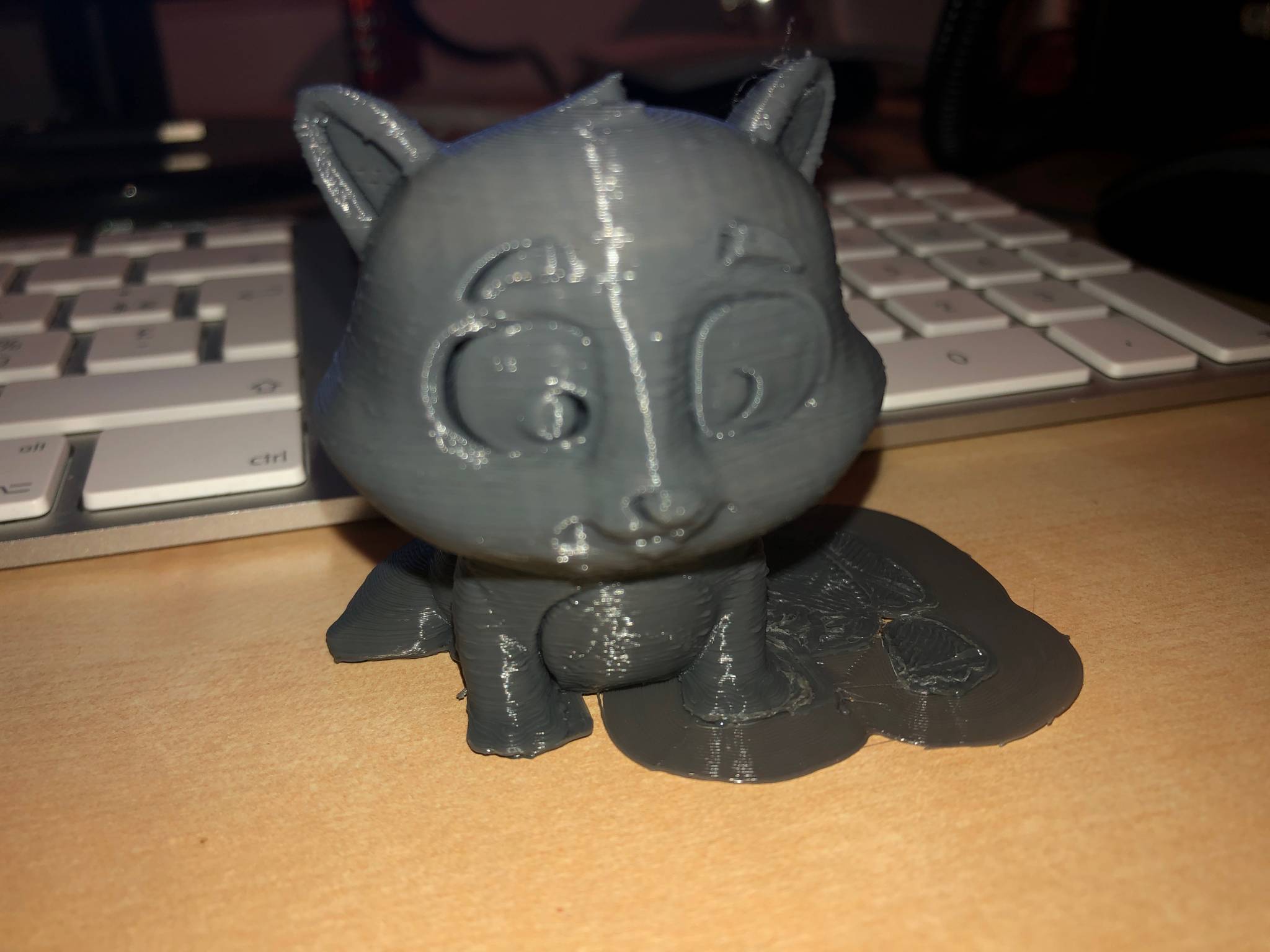

Hello,
Je commence dans l'impression avec une U30 pro.
J'ai fais ma 1ère impression avec le fichier 'small fox' présent sur la carte sd.
Je ne sais pas si c'est normal mais on dirait qu'après le premier mm tout s'est décalé sur la gauche.
Avez-vous une idée ? normal ou anormal ?
Je ne sais pas à quoi ça doit ressembler...
Merci

Je peux déjà répondre à une partie : ce n'est pas normal. A priori un des moteurs (à choisir selon l'orientation du petit renard sur le plateau) a sauté bcp de pas. Comme il s'agit de ta première impression, peut-être l'as tu observé un peu longtemps et observé ou entendu quelque chose à ce moment là. Un moteur qui saute des pas ça fait du bruit.

Merci de ton avis.
Si il a décalé sur la gauche, c'est mon axe X qui a eu un problème.
Comme sur la Alfa wise il s'agit de l'axe à tendre sois même au montage, tu pense qu'il ne serait pas assez tendu et que le moteur pas à pas aurait sauté des dents de la courroie?
Ou j'ai aussi remarqué que ma commode n'était pas 100% de niveau, je viens de corriger avec des patins pour chaise pour d'une part l'isolation acoustique et d'autre part pour rectifier un côté de la commode qui s’affaisse.  (Vive ikea...)

Il faut que la courroie soit sacrément mal tendue pour sauter des pas sur la poulie. Ce qui m'intrigue aussi est que cela ne se soit produit qu'une seule fois et que une belle distance. Je ne vois pas quoi inculper directement et je te conseille de vérifier déjà :
  • la tension de cette courroie
  • l'absence de point dur sur le mouvement du chariot

Je viens de resserrer la courroie, elle était déjà pas mal tendue, elle l'est encore plus.
Quand la machine est a l'arrêt, si je déplace l'axe X manuellement j'ai comme tu dis un point dur à un moment à 2/3 partant de gauche, j'ai pensé que c'était normal car ca doit être la position du moteur quand la machine s'est arrêtée non? C'est anormal ?

Non un point dur ce n'est pas normal. Le moteur non alimenté n'exerce quasi aucune résistance et il n'y a pas de position particulière pour laquelle il créerait un point dur. Je pense plutôt à ton axe qui doit présenter un petit défaut au 2/3 comme une petite marque, un saleté collé ... qui pourrait expliquer ce point dur.
Attention, la courroie, il ne faut pas trop la tendre non plus.

regarde si t'a pas un morceau de rislan qui coince, ou autre chose qui te crée ce point dur.
La premiere fois que j'ai monté l'imprimante, c’était un bout de rislan qui coincait

Bonsoir,
Je viens de trouver un problème : la vis de réglage du dessous de l'axe X était mal réglée, à chaque tour de la petite "roue" qui roule sur le profilé il y avait des points durs.
