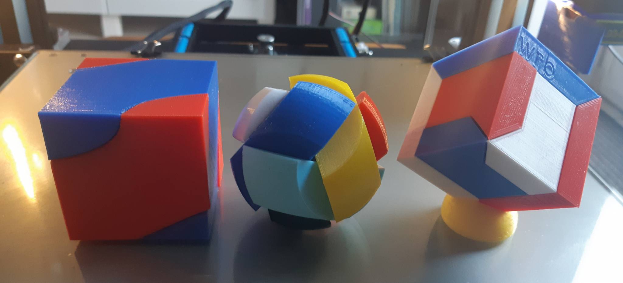

vap38 Posté(e) Juin 4, 2020 Posté(e) Juin 4, 2020 Bonjour, Voici quelques puzzles impressions en couleur ! c'est un passe temps familial qui génère de l'animation; le casse tête est assuré. J'ai pris plaisir à les imprimer et réaliser les assemblages, ce n'est pas facile mais quel plaisir
Baroudeur Posté(e) Juin 4, 2020 Posté(e) Juin 4, 2020 Pour l'instant, j'en suis à régler l'impression 1 extrudeur, ça marche plutot pas mal. Mes essais 2 extrudeurs ont été jusqu'à présent plus que bof. Tu peux donner les liens des puzzles ?
vap38 Posté(e) Juin 4, 2020 Auteur Posté(e) Juin 4, 2020 hello voici les liens des puzzles Puzzle Cubehttps://www.thingiverse.com/thing:2975065 Numéro 2https://www.thingiverse.com/thing:2132796 la sphérehttps://www.thingiverse.com/thing:219502 1

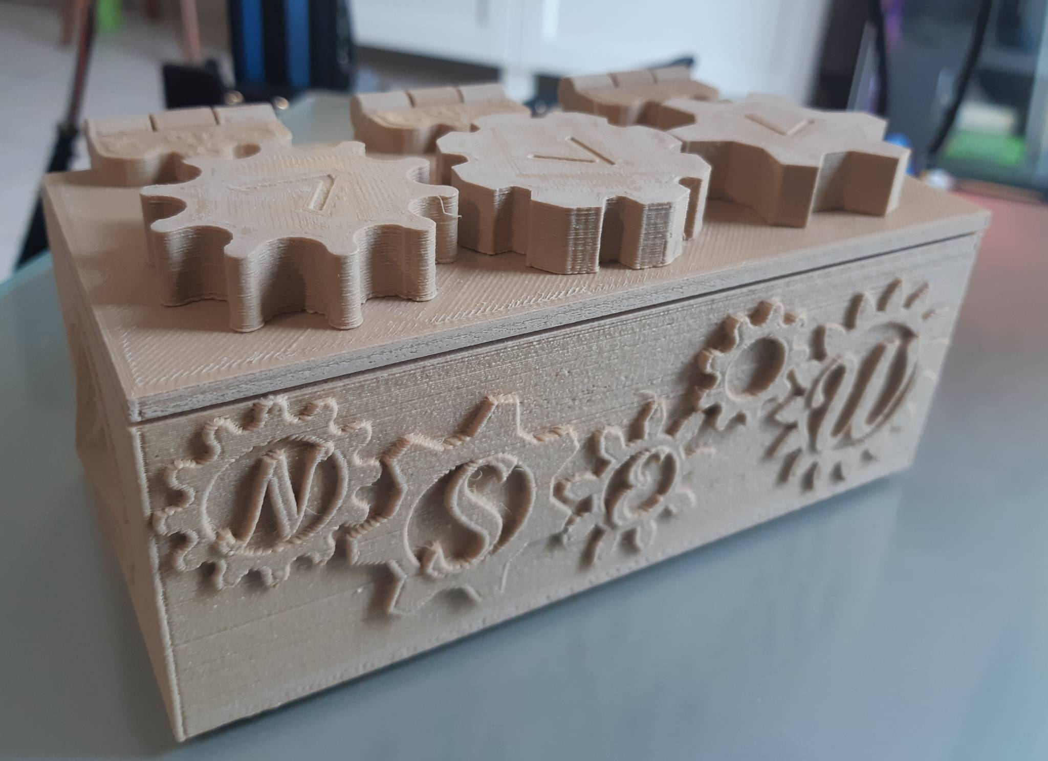

vap38 Posté(e) Juin 4, 2020 Auteur Posté(e) Juin 4, 2020 Voici un nouveau projet en cours de réalisation Une boite à ouverture à secret https://www.thingiverse.com/thing:3334792 1
Baroudeur Posté(e) Juin 4, 2020 Posté(e) Juin 4, 2020 Rhaaaaaaaaaaa, beeeeeeelllllleeeeee la boite !!!! J'adore ce genre de truc, je vais aller voir
vap38 Posté(e) Juin 5, 2020 Auteur Posté(e) Juin 5, 2020 Bonjour, Merci de votre aide j'aimerai réaliser un vieillissement du coffret genre Pirates des caraïbes, avez-vous des marques de pruduit cires et teintures à me conseiller. je pense aux produits LUBERON c'est peut être une idée !
Baroudeur Posté(e) Juin 5, 2020 Posté(e) Juin 5, 2020 Je ne sais pas si les vernis bois te donnerons le résultat escompté. Je fais pas mal de figurines et d'objets, je les traite en couleur avec les peintures Vallejo. Il faut mettre un primaire pour l'accroche de la peinture (avec un aérographe, on ne cache pas le relief, et les couches sont estompées) puis peindre toujours à l'aérographe les 2 ou 3 couches de différentes teintes de marron. A la fin, il faut appliquer au pinceau du washer sur toute la surface et retirer le surplus en frottant avec une brosse pinceau pour avoir un effet vieilli. A ta place je ferais un print de test pour le traiter et voir ce qui rend le mieux ensuite pour ta boite. Il est intéressant aussi d'utiliser un canon à air (c'est un genre de sèche cheveux mais pour les prints 3D) sur toute la surface de l'objet pour mixer les couches et les rendre moins visibles.
