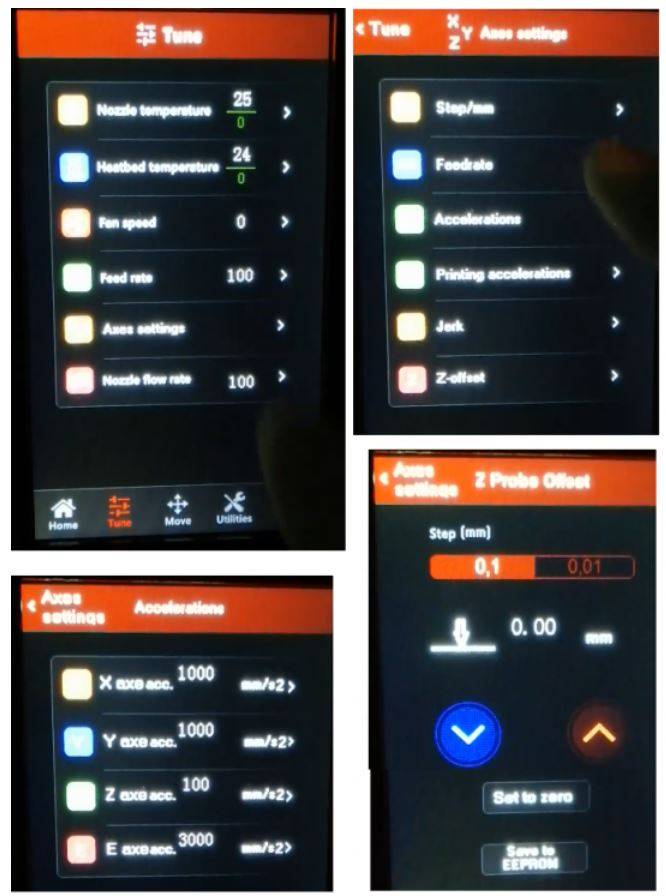

lumanga Posté(e) Juin 4, 2020 Partager Posté(e) Juin 4, 2020 (modifié) ### Marlin 1.1.9 & LGT0.3.x MOD pour LONGER LK4 PRO (matériel BASE, sans modifications matérielles, sans ABL, BL-Touch ...) ####Ce firmware a été modifié par l'utilisateur à partir du firmware OFFICIEL LONGER LK4 PRO Marlin 1.1.9Ajout de certains paramètres directement accessibles à partir de l'ÉCRAN (Jert, XYZE step / mm, etc.).Les fichiers .RAR contiennent DEUX fichiers RAR: Le code source MARLIN pour le firmware de l'imprimante et le fichier pour le firmware SCREEN. ITA-MOD_1.1.9_Firmware-LongerLK4Pro-v2020-05-29.rar Modifié (le) Juin 4, 2020 par lumanga Lien vers le commentaire Partager sur d’autres sites More sharing options...

C0D3X Posté(e) Juin 13, 2020 Partager Posté(e) Juin 13, 2020 C'est exactement ce que je cherche, mais impossible de compiler et d'avoir le fichier .hex Arduino IDE me donne cette erreur: " Le croquis utilise 99318 octets (39%) de l'espace de stockage de programmes. Le maximum est de 253952 octets. Les variables globales utilisent 6465 octets (78%) de mémoire dynamique, ce qui laisse 1727 octets pour les variables locales. Le maximum est de 8192 octets. La mémoire disponible faible, des problèmes de stabilité pourraient survenir." J'ai choisi la carte Arduino ATMega 2560 sur l'IDE Impossible d'aller plus loin Lien vers le commentaire Partager sur d’autres sites More sharing options...

Fab88 Posté(e) Juin 13, 2020 Partager Posté(e) Juin 13, 2020 J'ai bien l'affichage des steps avec mes valeures affichées à l'écran mais impossible de les régler j'ai l'impression, peut être car le transfert ne se fait pas entièrement a cause du problème de mémoire. Lien vers le commentaire Partager sur d’autres sites More sharing options...
C0D3X Posté(e) Juin 13, 2020 Partager Posté(e) Juin 13, 2020 Ça peut finalement dire que c'est probable que ce sois le même firmware alors. Assez problématique, sachant que sur le FW d'origine on a pas accès au step Lien vers le commentaire Partager sur d’autres sites More sharing options...

C0D3X Posté(e) Juin 15, 2020 Partager Posté(e) Juin 15, 2020 Oui je suis entièrement d'accord avec toi. Ma u30 est à jour avec Marlin et le firmware de l'écran été dans le zip de Marlin. En théorie tout devrais fonctionner. Sauf que non, la partie step/mm impossible de modifier les valeurs. Lien vers le commentaire Partager sur d’autres sites More sharing options...
