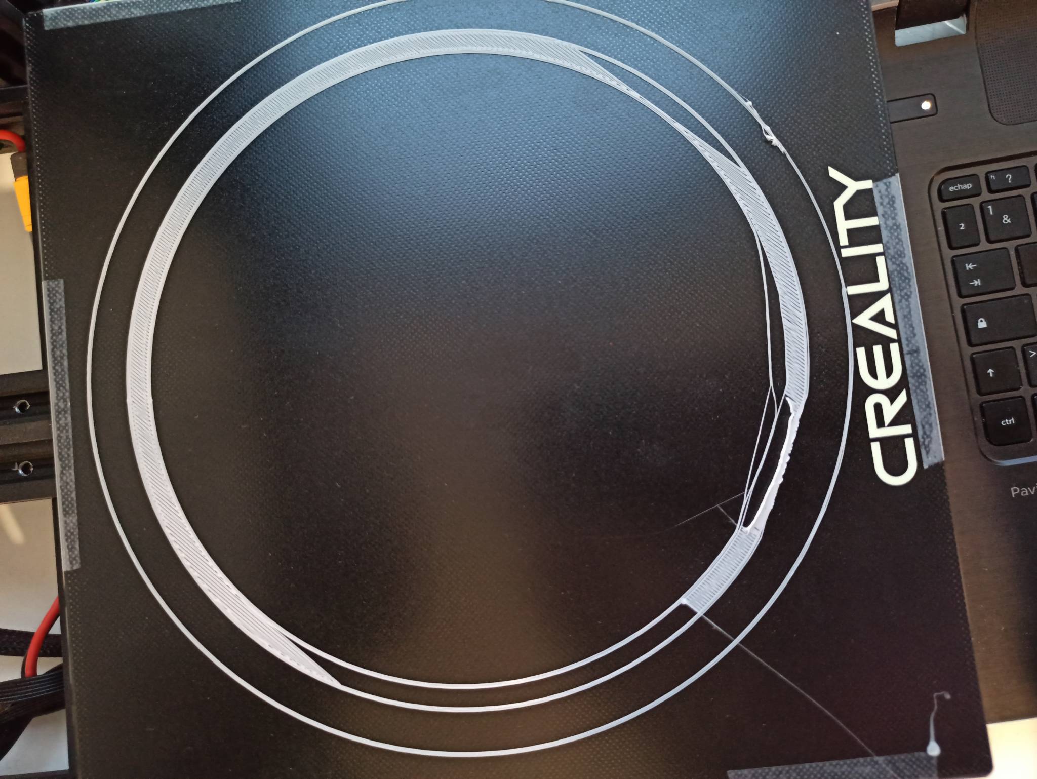

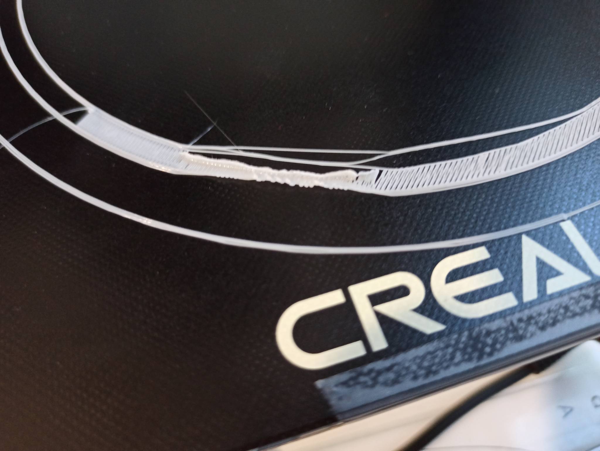

Cela fait quelque temps que je fais de l'impression mais mon problème est que j'avais des décollements je ne sais pas si c'est à cause du plateau chauffant qui n'est pas super plan car les pièces imprimées avec le bed aimanté de ma Ender3 Pro étaient pas mal quand je les imprimais sur les angles. Je suis passé au verre en espérant arranger la planéité et jais toujours un problème d'accroche à mon plateau. En plus, mon extrudeur est bien réglé mais j'ai l'impression d'avoir de la sous extrusion.
J'utilise une bobine qui est ouverte depuis décembre.
Qu'en pensez-vous, cela viendrait de la bobine ou un autre problème.
Merci beaucoup.

Salut,
Je pencherais pour un plateau pas plan du tout d'une part et d'autre part même les parties qui semblent belles montrent que tu démarres trop haut.
Le verre (si c'est un miroir) est super, mais attention aux cochonneries que l'on pose dessus.
Je viens d'en faire l'expérience avec ma U20. j'imprimais avec un miroir recouvert d'un builtak qui avec le temps s'était usé par endroits ce qui donnait des départs d'impression similaires à tes photos.
je suis passé au miroir simple et de la laque et je dois dire que j'ai été stupéfait du résultat.
