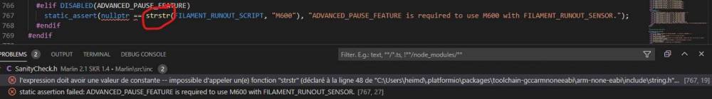

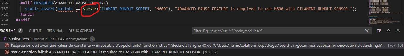

Je suis entrain de configurer ma SKR 1.4 et j'ai un problème lors de la construction. j'ai une erreur: 1755751553_Annotation2020-06-06154457.thumb.jpg.eda68af9124ed2fd41ebad8abb29cdc7.jpg
Ça fait un moment que je suis dans la config de cette carte, car j'apprend petit à petit avec des vidéos anglaise et française. Cette erreur là je la comprend pas. C'est en rapport avec l'installation de plusieurs extrudeurs à ce que j'ai compris, mais je n'ai rien fait de tel dans configuration.h.
J'ai paramétré pas mal de chose (je config l'ED3dV6 + BLtouch) et j'ai peut être touché à un truc qu'il ne faut pas. J'hésite à tout recommencer des build à chaque fois que je modifie un truc.
Voilà, merci d'avance pour votre aide.

Tu déclares un détecteur de fin de filament qui utilise le M600, vérifie dans le configuration_adv.h que l'option ADVANCED_PAUSE_FEATURE est bien activée.

il y a 1 minute, Heim a dit :
Merci beaucoup!.

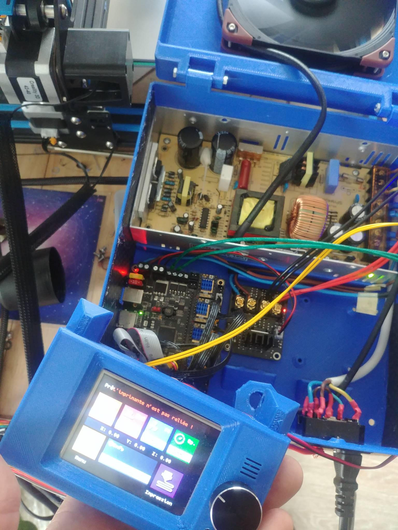

Bon j'ai fais les premiers tests et ça ne fonctionne pas, l'imprimante n'est pas reconnue. Truc étrange, le lit chauffant chauffe tout seul.
Le message sur l'écran m'affiche que l'imprimante n'est pas branché

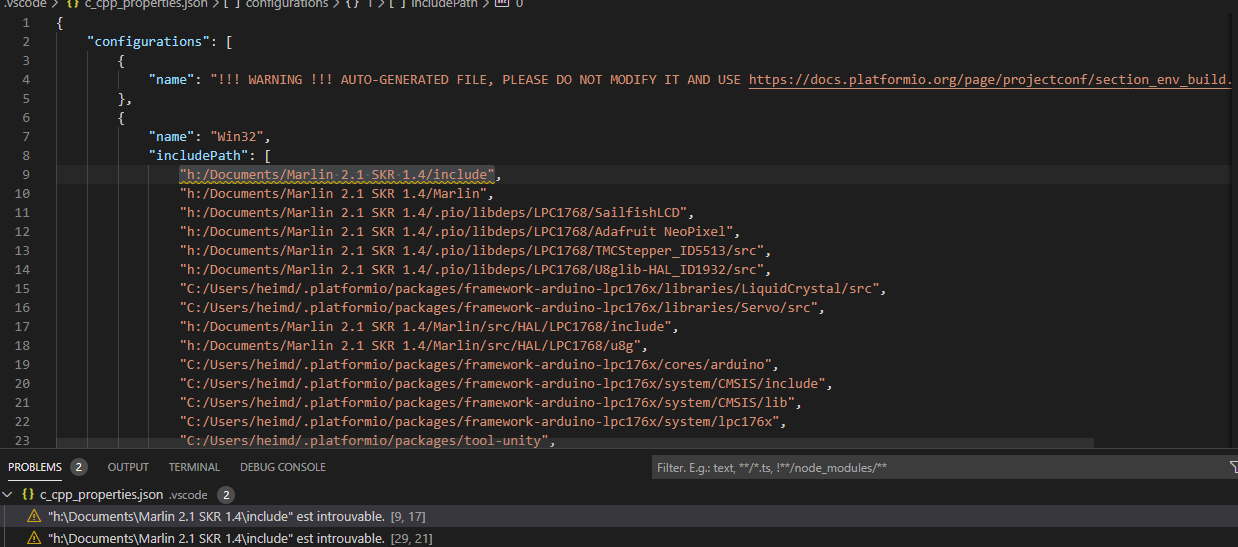

Il y a 4 heures, Heim a dit :
Genre comme erreur ça c'est pas grave?
Non, ce n'est pas bloquant seulement perturbant. Pour résoudre ce problème d'accès au dossier include, il suffit de créer un dossier vide au même niveau que le Marlin qui contient les sources :

Pour ton lit chauffant, d'après la photo, tu passes par un Mosfet externe (protection supplémentaire 😄 ), il faut parfois inverser le câblage du signal.
Oui, je l'ai fait juste avant ta réponse et effectivement ça m'a réglé le soucis.

J'ai vu un sujet de l'année dernière où quelqu'un a eu le même soucis "d"imprimante non reliée":
J'ai pas tout compris mais je vais tenter de remplacer mes driver 1 par 1 avec le 5ème que j'ai

Malgré tout, mon erreur persiste. Ce qui est étrange c'est qu'elle apparaît également branché à l'ordi sans le lit raccordé. C'est bien un problème logiciel du coup?
Je continue de cherche mais rien ne règle mon problème, ça me rend fou
J'ai même essayé de compiler avec le Marlin de BTT fourni. Je commence à croire à un défaut de carte.

Alors le problème était dû à la SKR 1.4 qui était grillé. Je l'ai remplacé et je n'ai plus cette erreur.
Malgré tout je butte toujours sur un point, j'ai une nouvelle erreur qui est "Erreur de connection TMC"
J'arrive à bouger tous les axes en manuel à faire chauffer mon lit et mon extrudeur, je peux même faire un home (mais j'évite car je dois paramétrer encore.)
Quelqu'un a une idée du problème?
Merci d'avance
