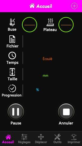

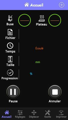

Alors, ça a mis un peu de temps, mais j'ai enfin terminé ces nouvelles version que je voulais vous proposer...

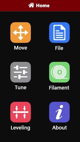

Donc, comme le titre l'indique, c'est pour les Longer (désolé, je travail encore pour les faire en Alfawise...). Je trouvais l'idée d'assortir la couleur de l'écran à la couleur des améliorations montées sympa.
Il n'y a aucune modification technique du firmware (pas d'auto-nivellement qui ne fonctionne pas, c'est le FW d'origine de chez Longer. (donc, normalement, aucun soucis de fonctionnement, de calibration, etc...) hormis le fait qu'ils soient en français.

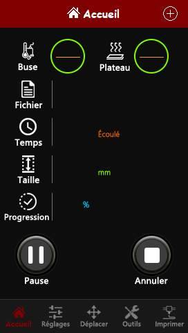

Vous avez le choix entre :
- Une version rouge (mais un vrais rouge)
https://1drv.ms/u/s!Ah3C0nrtzlG7hyRQXxjfPXvXRnKv?e=c7nWaY
- Une version Bleue
https://1drv.ms/u/s!Ah3C0nrtzlG7hyRQXxjfPXvXRnKv?e=ZLYkEY

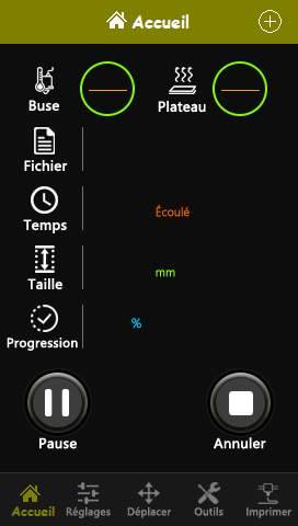

- Une version Or
https://1drv.ms/u/s!Ah3C0nrtzlG7hyRQXxjfPXvXRnKv?e=ED2PGa
- Une version Rose
https://1drv.ms/u/s!Ah3C0nrtzlG7hyRQXxjfPXvXRnKv?e=uckAuu

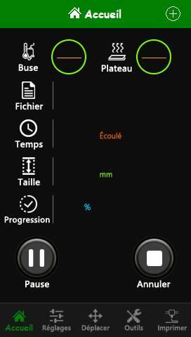

- Une version Verte
https://1drv.ms/u/s!Ah3C0nrtzlG7hyRQXxjfPXvXRnKv?e=lfaIvK
Une version Violette
https://1drv.ms/u/s!Ah3C0nrtzlG7hyUrvG577VUzski2?e=iR8fX4
Donc, voilà la version Bordeaux :
https://1drv.ms/u/s!Ah3C0nrtzlG7hysJT3TczVrM2atT?e=GGbde1
Voilà, en espérant que ça vous plaira 😉
