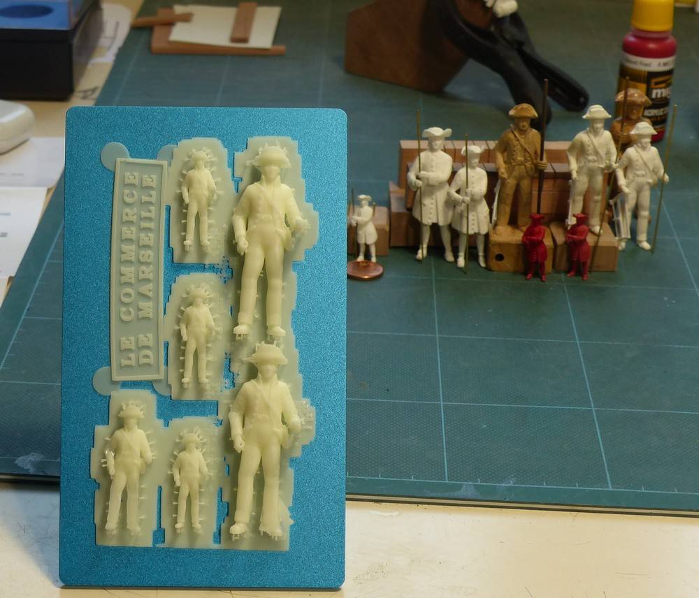

cervusint Posté(e) Juin 9, 2020 Auteur Partager Posté(e) Juin 9, 2020 il y a 6 minutes, Bud.fr a dit : On retrouve les défauts de la modélisation. Les personnages de Bernard sont super bien dessiné On voit les détails. Après, la peinture fera le reste en délimitant facilement le col, la veste, le béret (?) , les chaussures etc... Lien vers le commentaire Partager sur d’autres sites More sharing options...
Bernard Huc Posté(e) Juin 9, 2020 Partager Posté(e) Juin 9, 2020 (modifié) Quand je donne une echelle à mes figurines je part du principe que le modèle fait 1m80 à l'échelle 1. soit : Modifié (le) Juin 9, 2020 par Bernard Huc Lien vers le commentaire Partager sur d’autres sites More sharing options...
Bernard Huc Posté(e) Juin 9, 2020 Partager Posté(e) Juin 9, 2020 (modifié) Je les imprime toujours couchés. En 25 micron de couche. Ça va plus vite: Modifié (le) Juin 9, 2020 par Bernard Huc Lien vers le commentaire Partager sur d’autres sites More sharing options...

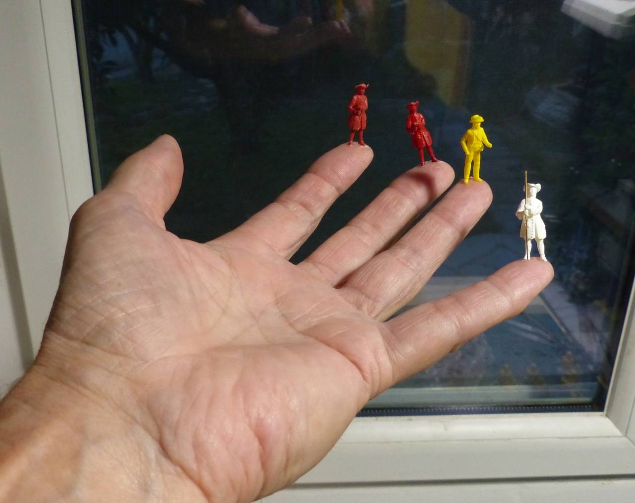

Bernard Huc Posté(e) Juin 9, 2020 Partager Posté(e) Juin 9, 2020 J'aime bien cette photo : 1 Lien vers le commentaire Partager sur d’autres sites More sharing options...

cervusint Posté(e) Juin 9, 2020 Auteur Partager Posté(e) Juin 9, 2020 (modifié) La dernière photo est sympa effectivement (même si pour moi les personnages sont trop grands - estimation faite à partir de la largeur des doigts -) OK pour la modélisation même si aujourd'hui, on utilise des outils un peu plus efficaces pour cela. Modifié (le) Juin 9, 2020 par cervusint Lien vers le commentaire Partager sur d’autres sites More sharing options...
