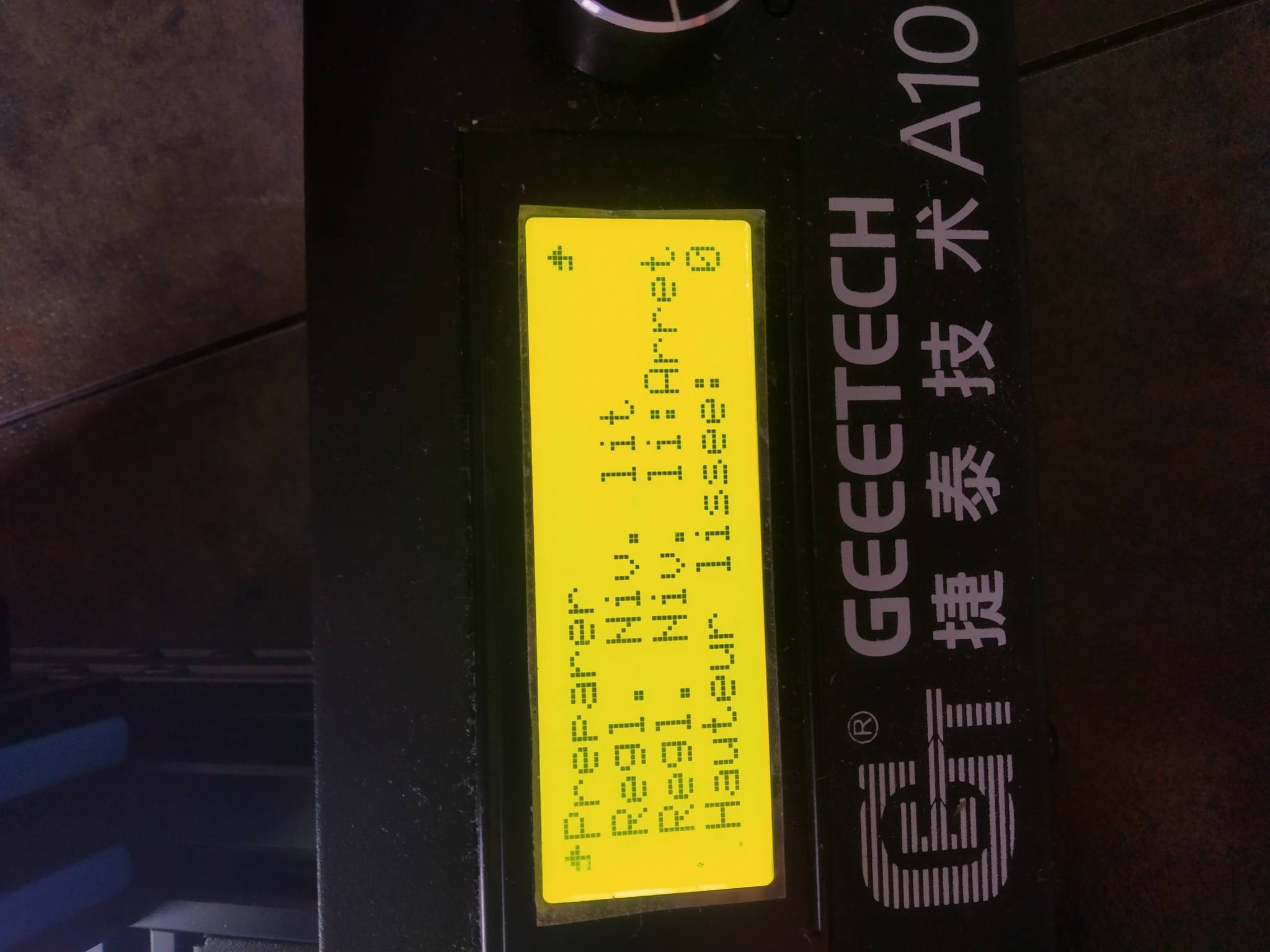

vap38 Posté(e) Juin 10, 2020 Posté(e) Juin 10, 2020 AH ah! c'est la version V4 de la motherboard j'ai compris actuellement la version du firmware est en cours de correction chez GEEETECH beaucoup d'utilisateurs ont des problèmes. Le forum GEEETECH fait état de cette situation. Il faut être patient !https://www.geeetech.com/forum/search.php?keywords=motherboard+v4&fid[0]=44 Le BLTOUCH peut être désactivé sur le panneau de contrôle par le choix mode SW.... Question idiote le firmware de la version 4 est-il compatible avec le bltouch ? la version actuelle V1.18_16 ne dit pas si elle supporte le bltouch ? je ne sais pas si cette version sera mis à jour ? le fait de débrancher le SWITCH du Z il faut faire un essai la main sur l'interrupteur au cas ou !
wfire Posté(e) Juin 10, 2020 Auteur Posté(e) Juin 10, 2020 il y a 52 minutes, vap38 a dit : AH ah! c'est la version V4 de la motherboard j'ai compris actuellement la version du firmware est en cours de correction chez GEEETECH beaucoup d'utilisateurs ont des problèmes. Le forum GEEETECH fait état de cette situation. Il faut être patient !https://www.geeetech.com/forum/search.php?keywords=motherboard+v4&fid[0]=44 Le BLTOUCH peut être désactivé sur le panneau de contrôle par le choix mode SW.... Question idiote le firmware de la version 4 est-il compatible avec le bltouch ? la version actuelle V1.18_16 ne dit pas si elle supporte le bltouch ? je ne sais pas si cette version sera mis à jour ? le fait de débrancher le SWITCH du Z il faut faire un essai la main sur l'interrupteur au cas ou ! Slt Où est le panneau de contrôle sw? C est dans le nivellement :marche arrêt ? Sinon dans marlin comment on désactive ?? Beh le firmware qu il propose g05 1.18.6 bl touch c est pour la V4 mais ça down en V3 lol Le endstop j'appuie dessus ça change rien il ne s arrête pas

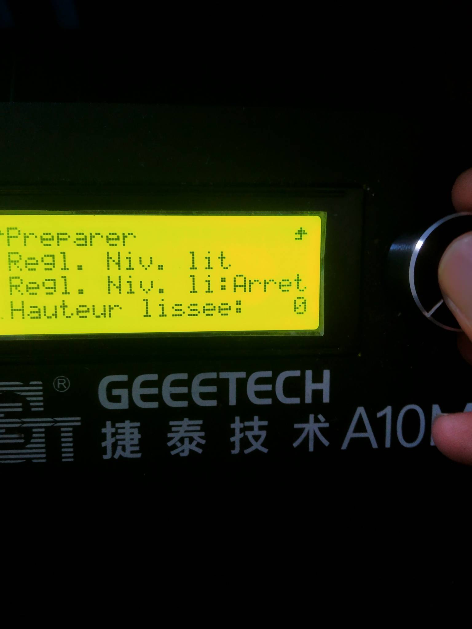

wfire Posté(e) Juin 10, 2020 Auteur Posté(e) Juin 10, 2020 il y a 10 minutes, wfire a dit : Slt Où est le panneau de contrôle sw? C est dans le nivellement :marche arrêt ? Sinon dans marlin comment on désactive ?? Beh le firmware qu il propose g05 1.18.6 bl touch c est pour la V4 mais ça down en V3 lol Le endstop j'appuie dessus ça change rien il ne s arrête pas D ailleurs sur la photo il et en marche ou en arrêt la? Genre cliquer pour être en arrêt ou c est en arrêt?
wfire Posté(e) Juin 10, 2020 Auteur Posté(e) Juin 10, 2020 il y a 38 minutes, wfire a dit : D ailleurs sur la photo il et en marche ou en arrêt la? Genre cliquer pour être en arrêt ou c est en arrêt? C rigolo car j' ai fait 10 essaie ça a pas buger J' ai descendu le stop et déplacer la machine sur le sol avant elle était la dessus , électricité statique ? Après l option marche arrêt je sais pas sur quoi ça doit être

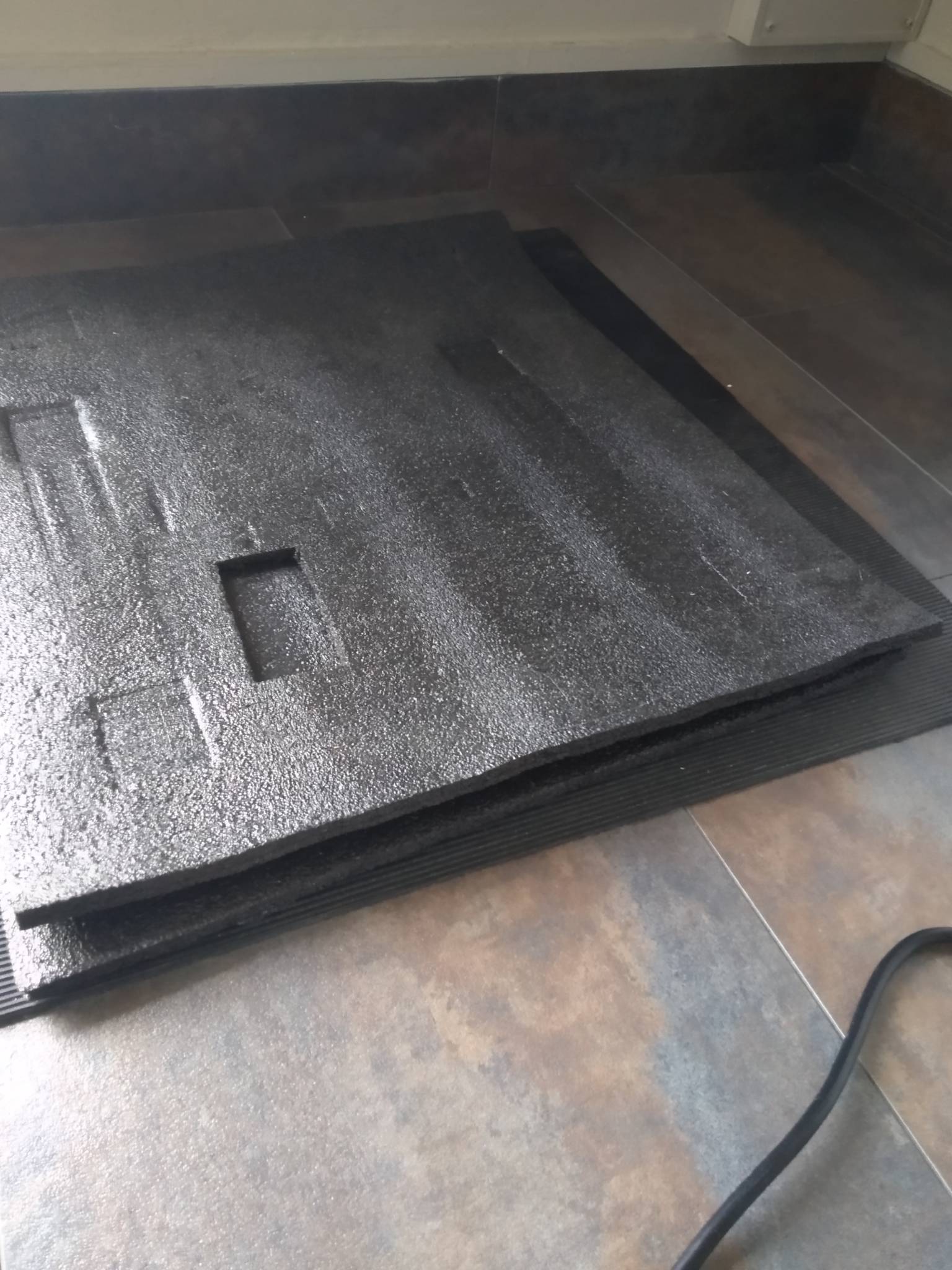

wfire Posté(e) Juin 11, 2020 Auteur Posté(e) Juin 11, 2020 Il y a 2 heures, ddavyy a dit : Je sais plus si j’ai le droit de faire de la pub mais tu cherches bltouch antclabs Ok merci Mais après il a plus jamais déconner depuis que j au enlever les mousse a mon avis ça devait faire bouger les connections
