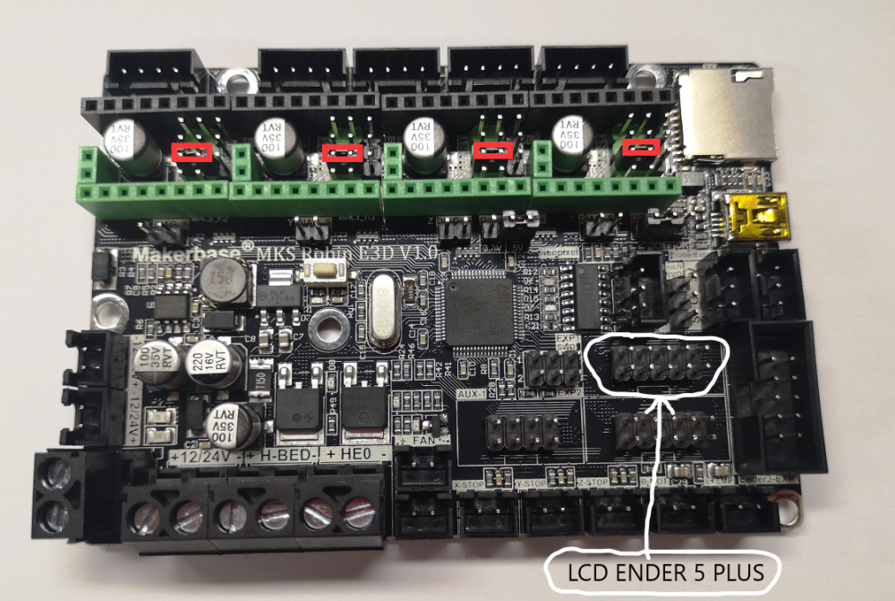

Ci joint en photo l'endroit ou l'on doit brancher l'écran LCD de la ENDER 5 PLUS sur la carte MKS E3D
