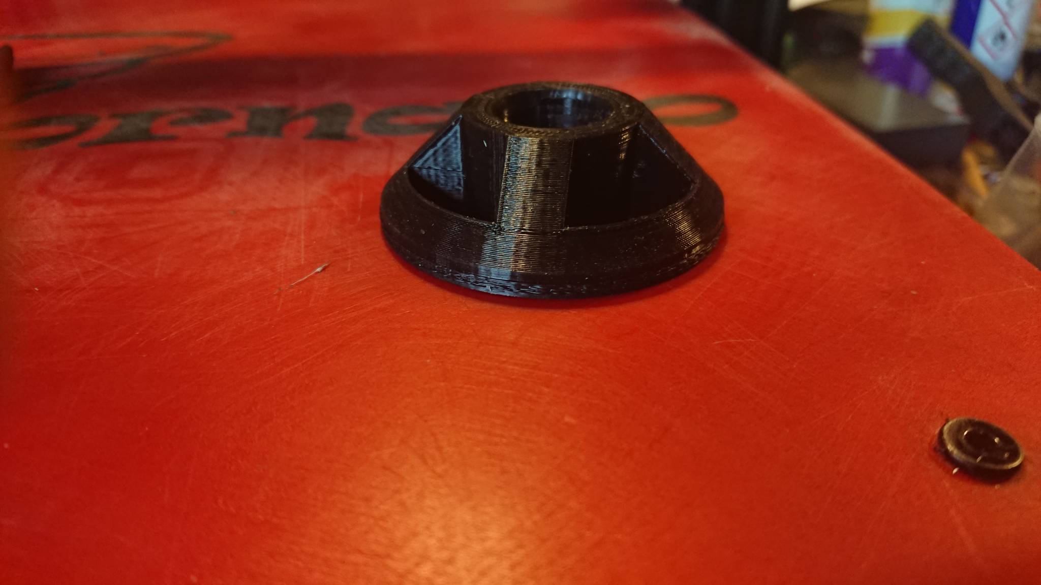

bonjour a tous
je viens de remplacer la MKS BASE v1.6 (sous marlin 1.1.8) de ma tornado par une MKS SGen L V1.0 avec tmc2209 uart pour X Y et Z et tmc2208 uart pour E0 (sous marlin 2.0.5.3)
j'ai bien relevé tous les paramètres utiles dans l'ancienne carte pour les intégrer a marlin 2.0.5.3 (step/mm, type de sonde de température, jerk, ... etc)

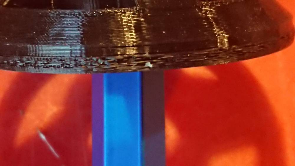

mon souci c'est que je me retrouve avec un peu de sur-extrusion,  sur les photos si dessous j'ai baisser le flux a 95% a partir de la 12ème couche et le résultat est nettement mieux
j'avoue que je ne sais plus trop quoi faire pour revenir a une situation normale (a part baisser le flux a 95% systématiquement mais ce n'est pas une solution car si j'oublis le problème reviendra !!)
auriez vous des pistes que je puisse explorer pour résoudre mon problème
je vous joint mes fichiers de configuration (en règle général ce qui a été modifié est suivi de : // modif arnaud : ...)
