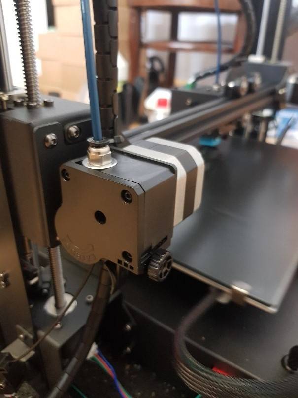

Après plusieurs centaines d'heures d'impression avec quasi exclusivement du PLA (DailyFil, DailyFil Mat, Sakata) j'ai eu pas mal de problèmes avec l'extrudeur qui saute régulièrement (malgré de nombreux réglages de la molette de plaquage du filament sur l’engrenage) et dès qu'il commence à patiner il rogne le filament et l'extrudeur n'a plus aucune prise.
Pour ces raisons, je souhaite changer l'extrudeur et il semblerait que Trianglelab propose des produits de qualité à coût maîtrisé.
Étant débutant, j'ai peur de passer à du Direct Drive malgré tous les avantages que cela offre.
Merci d'avance pour vos retours et vos conseils pour ce choix
Salut
J'ai pris le clone bmg chez eux en left hand et j'ai installé  à en 10mn pourtant je suis une quiche. Juste une vis qui semble trop courte.
Depuis que j'ai installé le clone Bondtech de Trianglabs, plus de soucis d'extrudeur qui "claque".J'en suis très satisfait.
Le montage est très simple. Il te faudra simplement modifier le nombre de steps/mm dans le firmware :
M92 E415
M500
Merci pour vos réponses très encourageantes. Je vais donc commander un clone de Bondtech
@Xsaratustra je reviendrai vers toi concernant la modification du firmware car je suis toujours avec le firmware d'origine😅. Cette modification sous-entend-elle de passer sous Marlin ? (cette question est surement très bête mais je suis débutant et je ne sais absolument pas comment modifier le firmware)
Tu peux tout à fait le faire sur le firmware d'origine.
