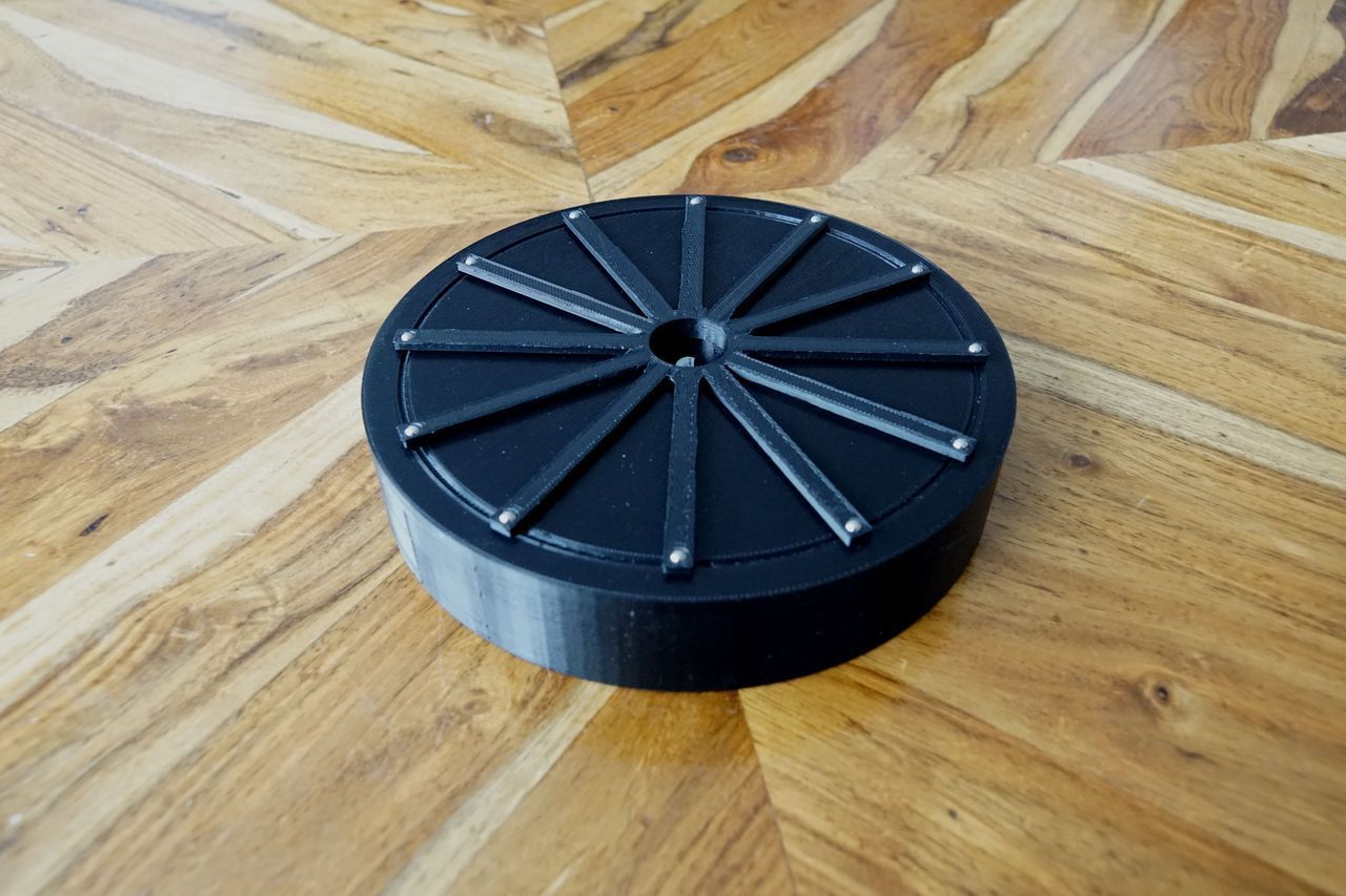

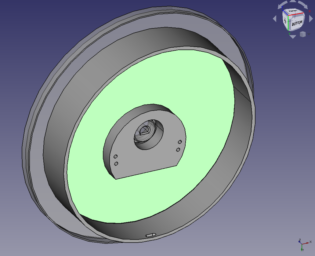

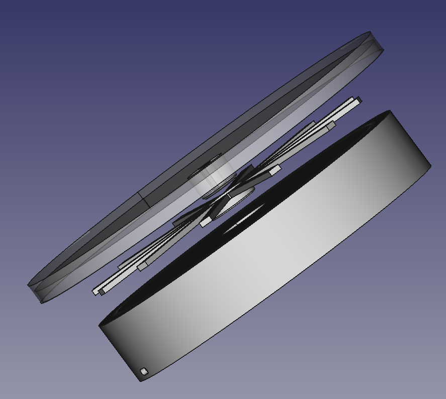

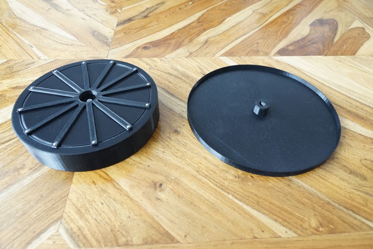

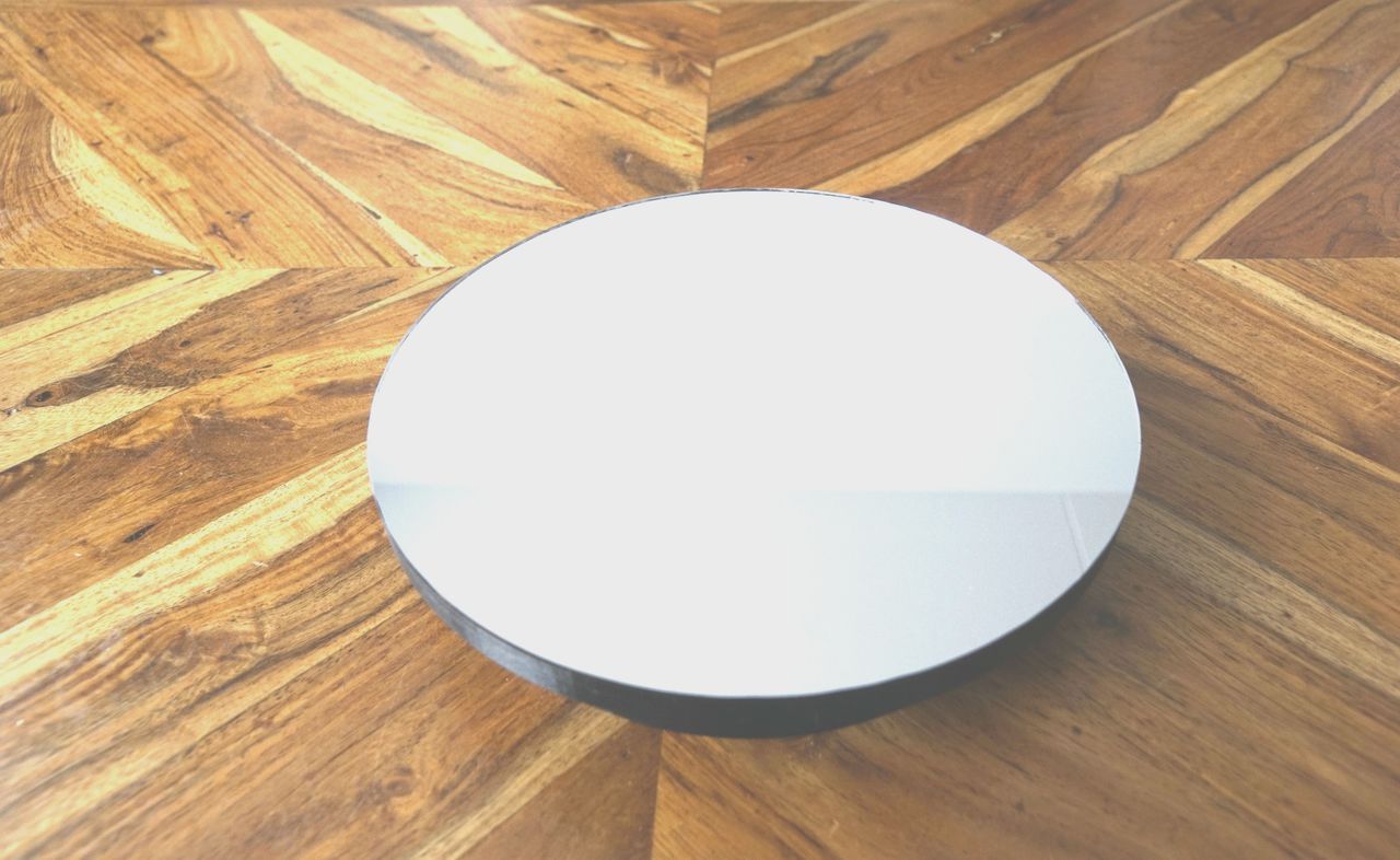

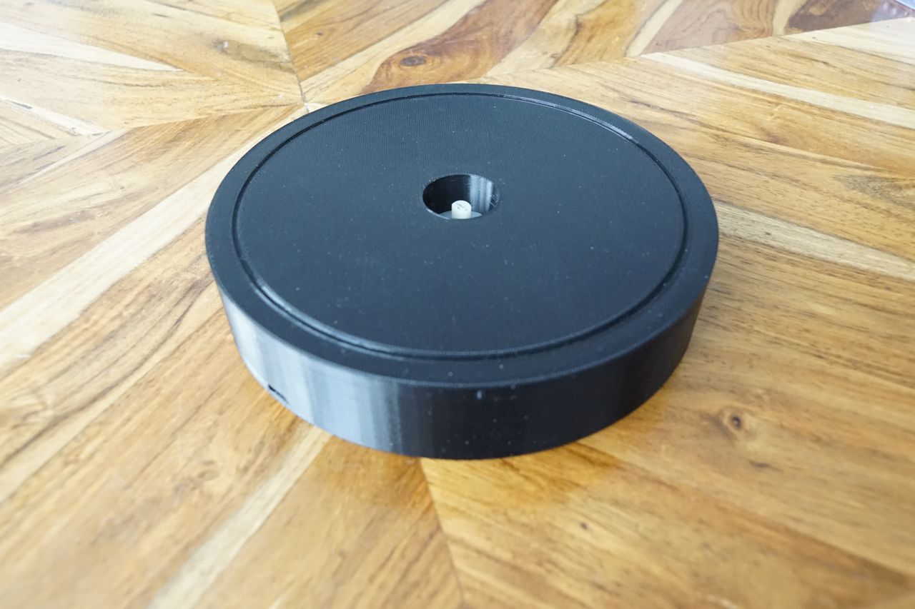

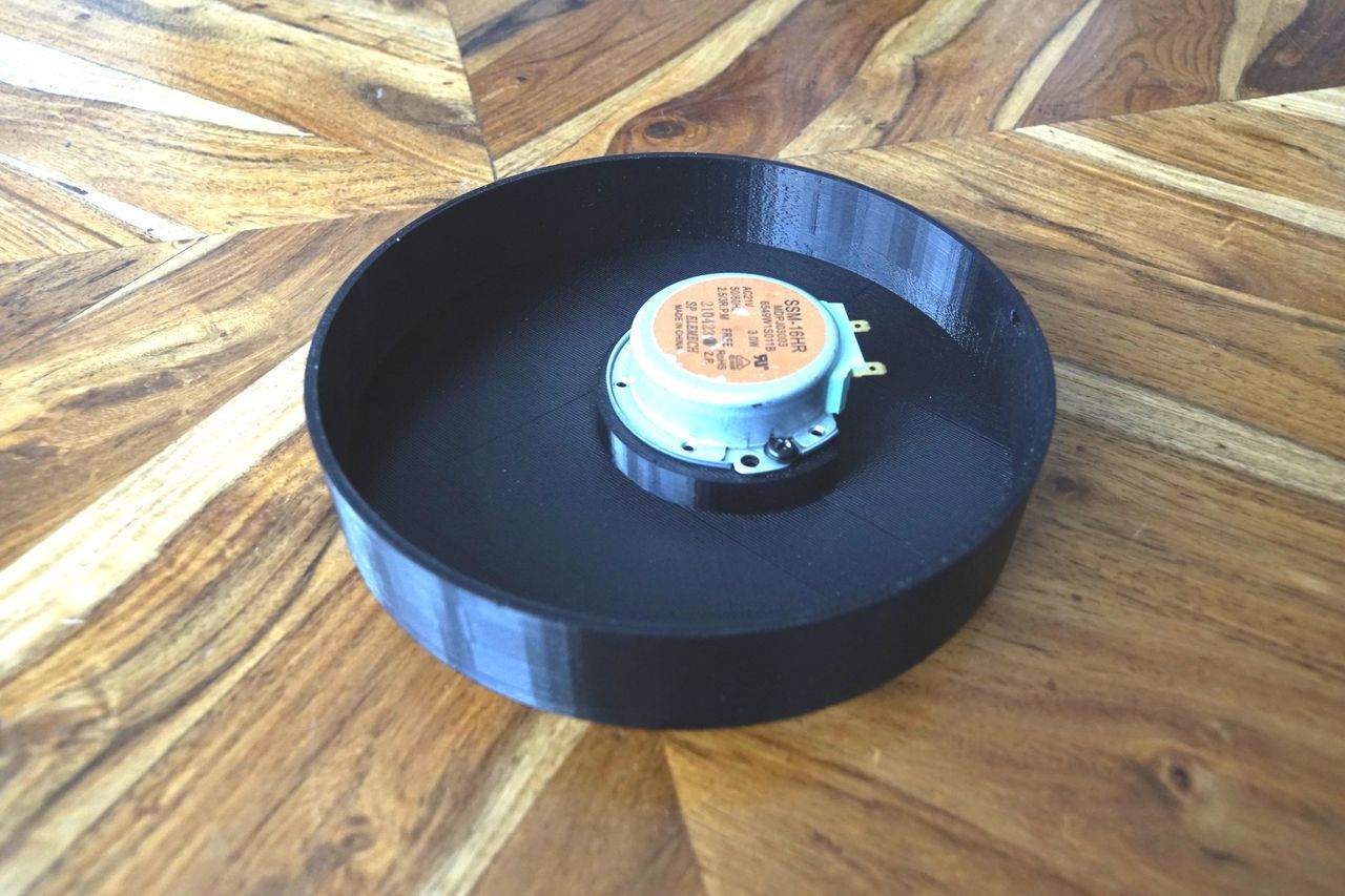

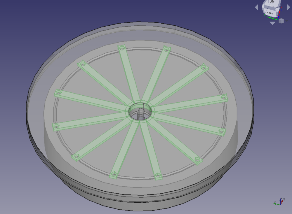

  5. J'ai réalisé sous Freecad un plateau tournant basique pour mes modèles réduits. La conception se devait d'être simple et économique donc pas de moteur avec réducteur, d'arduino, de batterie Lithium-ion. J'ai retenu un moteur de plateau tournant pour four à micro-onde et ai conçu une roulement à bille basique pour rendre la rotation fluide. Le tout est recouvert d'un miroir rond. J'ai utilisé un modèle de 20 cm de diamètre pour le prototype. Un modèle plus grand, de 30cm de diamètre sera plus adapté aux miniatures à l’échelle 1/18. J'en ai profité pour me former à l'approche paramétrique de la conception Freecad de telle sorte que ce plateau peut très facilement être adapté pour les modèles réduits plus petits (1/43) comme plus grand (1/12). Place aux images du prototype 01 rotonde-720p.m4v

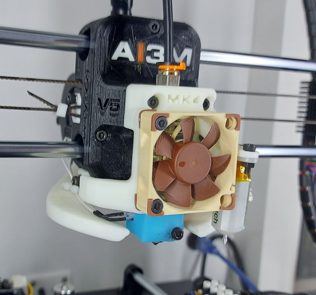

  10. J'ai réutilisé les roulements linéaires , la tête complète et la courroie crantée. Il te faudra quelques vis/écrous de 3mm. J'en ai profité pour changer le ventilateur de la tête (avec un Noctua) et du "fan duct". En fonction de ce que tu veux (type de tête, avec ou sans BL touch, etc), tu obtiendras une "liste de courses" exhaustive ainsi que ce que tu dois imprimer. Mais franchement, cela vaut le coup. J'ai modifié ma Mega S et pense le faire pour la Mega V2 quand j'aurais le temps. Ainsi je n'aurai plus à gérer deux configurations au moment de compiler le Marlin.
  11. Le travail de ML3DPrinting est exceptionnel. J'ai réalisé et monté la MK4 bowden sur la Mega S. J'en suis très satisfait.
