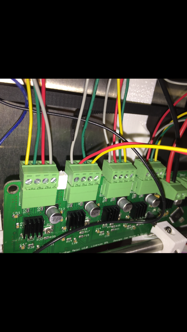

Bonjour je vien de recevoir ma discovery 200 après l avoir monter j e m aperçois que l extrudeur va dans le mauvais sens il tire le fils vers l extérieur au lieu de le pousser  quel est le problème
Mauvais cablage du moteur ? Les câbles seraient inversés

Ton filament est poussé alors qu'il devrait être tiré ou dés que tu mets une carte sd ça pousse le filament ?
(ce que je veux dire, tu n'as pas inversé deux moteur, au lieu de monter Z par exemple, ca fait tourner l'extrudeur)
Vérifie l'ordre des couleurs au niveau de la fiche moteur : l'ordre doit être le même que sur la fiche du moteur Y (il y avait une inversion sur un des miens)
Vue comme ça je dirais oui, mais si t'as inversé deux moteurs, on ne peut pas le voir comme ça.
A quel moment le filament est poussé ?

Il y a 3 heures, Hagralou a dit :
Si on prends le schema de dagoma ton Z et ton Y sont mal fait
cf : montage dagoma diapo 83, etape2 branchement des moteurs
Alors j ai trouver le problème j avais inverser le schéma donc branchement pas comme il faut maintenant sa va bien côté moteur maintenant le problème est que l extrudeur qui claque sûrement la buse bouchée  mais bon faut que je vois sa avec la méthode pour chauffer
Bonne  nouvelle alors ;-)
