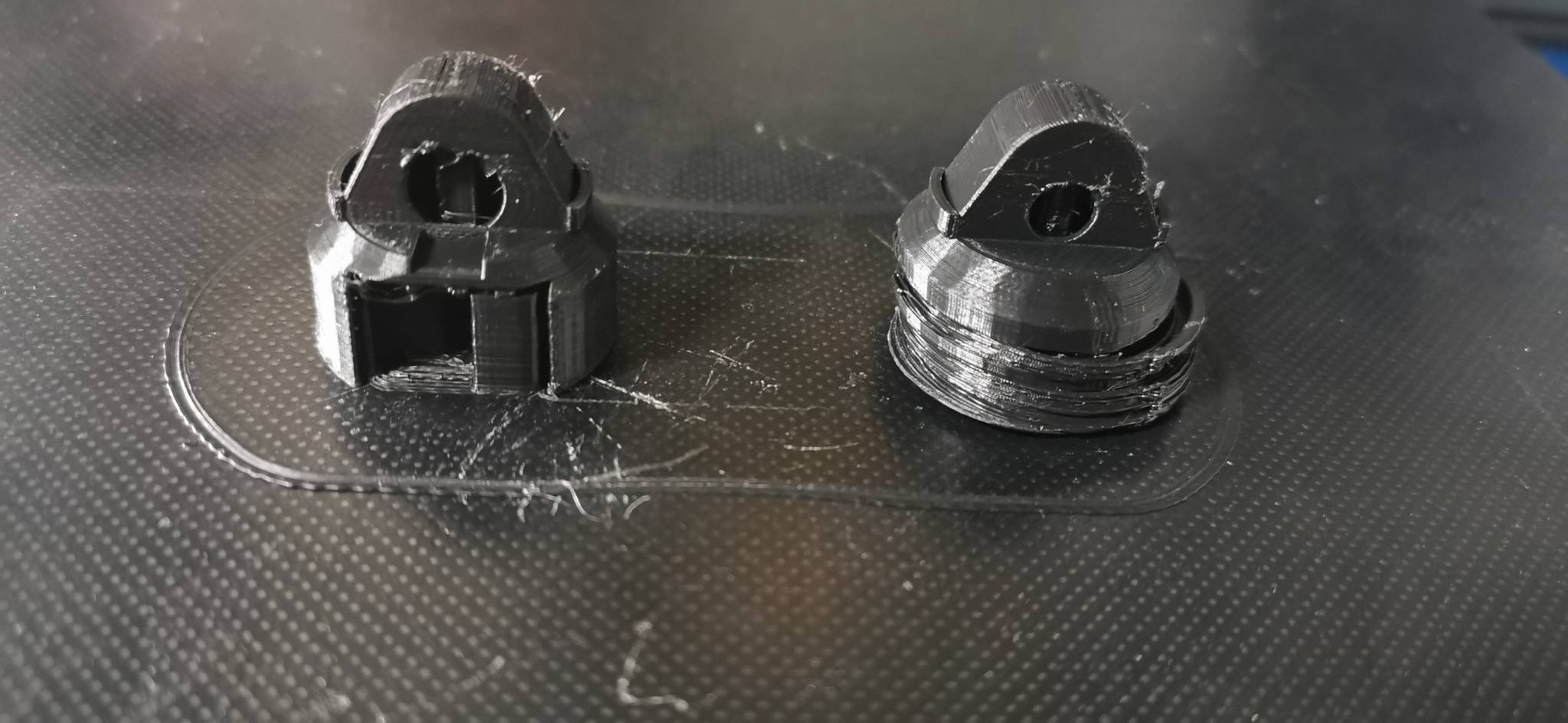

j'utilise du polymax de polymaker qui depuis m'apporte satisfaction. J'ai imprimé ces 2 pièces en même temps, l'une s'est imprimé correctement et l'autre non. Les couches se sont décollées mais pourquoi? ventilation, filament trop chauffé? je ne sais pas.
buse 210°  , bed 60°,  vitesse 40ms,  ventilation 100%, 1ere couche 0,2  puis 0,1
en reglant les supports à 70%, remplissage à 5% ça marche car je n'arrivais pas à les enlever auparavant avec une plus grosse densité, mais je note que le haut du bouchon n'est pas bien garni, il apparait des petits trous (comme chantait Gainsbourg loll) Le problème c'est trouver le bon compromis, pas facile tout ça, c'est en forgeant que l'on devient forgeron il parait, reste à savoir si on le devient vraiment ou pas 🤣

il y a 47 minutes, deniscle a dit :
Ton plateau n'est pas parfaitement plan, il doit y avoir un creux.
je ne pense pas , j'en ai refais une ce matin , elle s'est bien imprimée. merci pour ta réponse
