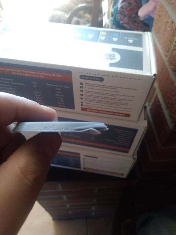

Bonjour, je débute dans l'impression 3D et malgré avoir suivi les tutos de réglage et de nettoyage un problème récurrent reviens.
Mon imprimante est une Eleego Mars et j'utilise la résine Eleego fournie avec

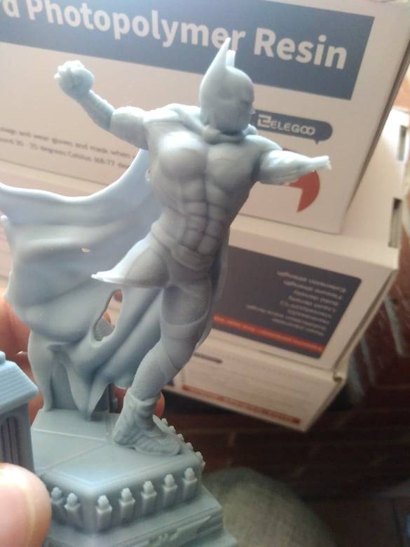

Pardon j'ai écrit ce message juste a la fin d'une impression ratée il était un peu tard 🙂
Le problème récurrent que j'ai est sur certain type de figurine tout s'imprime correctement sauf certaine partie (Jambe, bras, Socle)
En terme de réglages je suis sur du basique ceux conseiller pour la résine Eleego : 8sec D'exposition ...
Je met en dessous une impression finie mais idem une et un bras non finie.
Je suis néophyte dans l'impression 3D si il vous faut d'autre informations dite le moi.

Les bras sont dans le vide, pour qu'ils tiennent pendant l'impression, il faut rajouter des support (qu'on supprime ensuite)
par exemple:
Ca se règle dans le trancheur, Chitubox pour moi.

Je pense avoir trouver d’où vient le problème. j'ai placer les support moi même et a mon avis très mal mis je vais ressayer et revenir vers vous se soir merci.
Modifié (le) par Typheos
Salut, avant de lancer l'impression mets nous une copie d'écran de ta pièce avec les supports dans Chitubox... On pourra peut être te dire si c'est bon ou pas...
