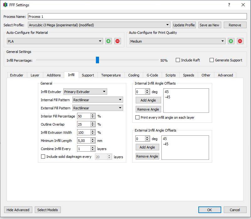

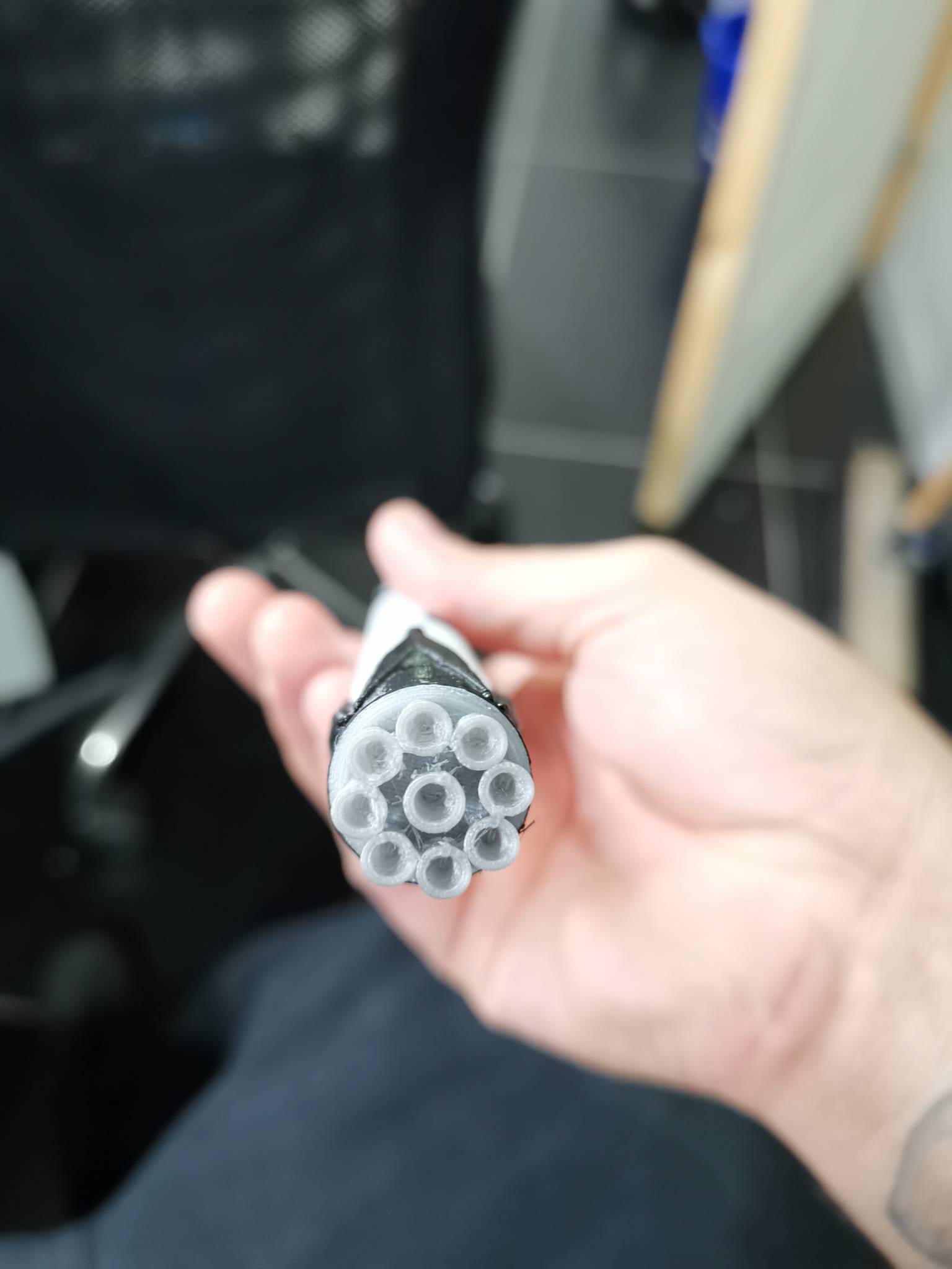

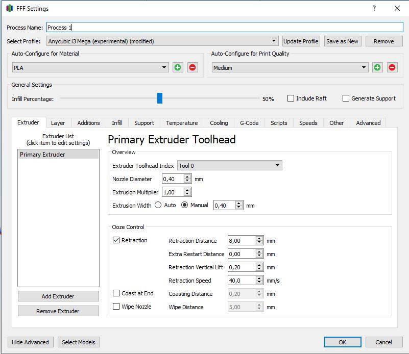

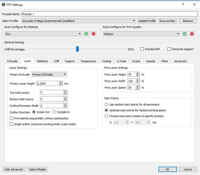

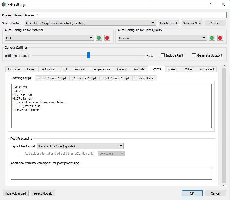

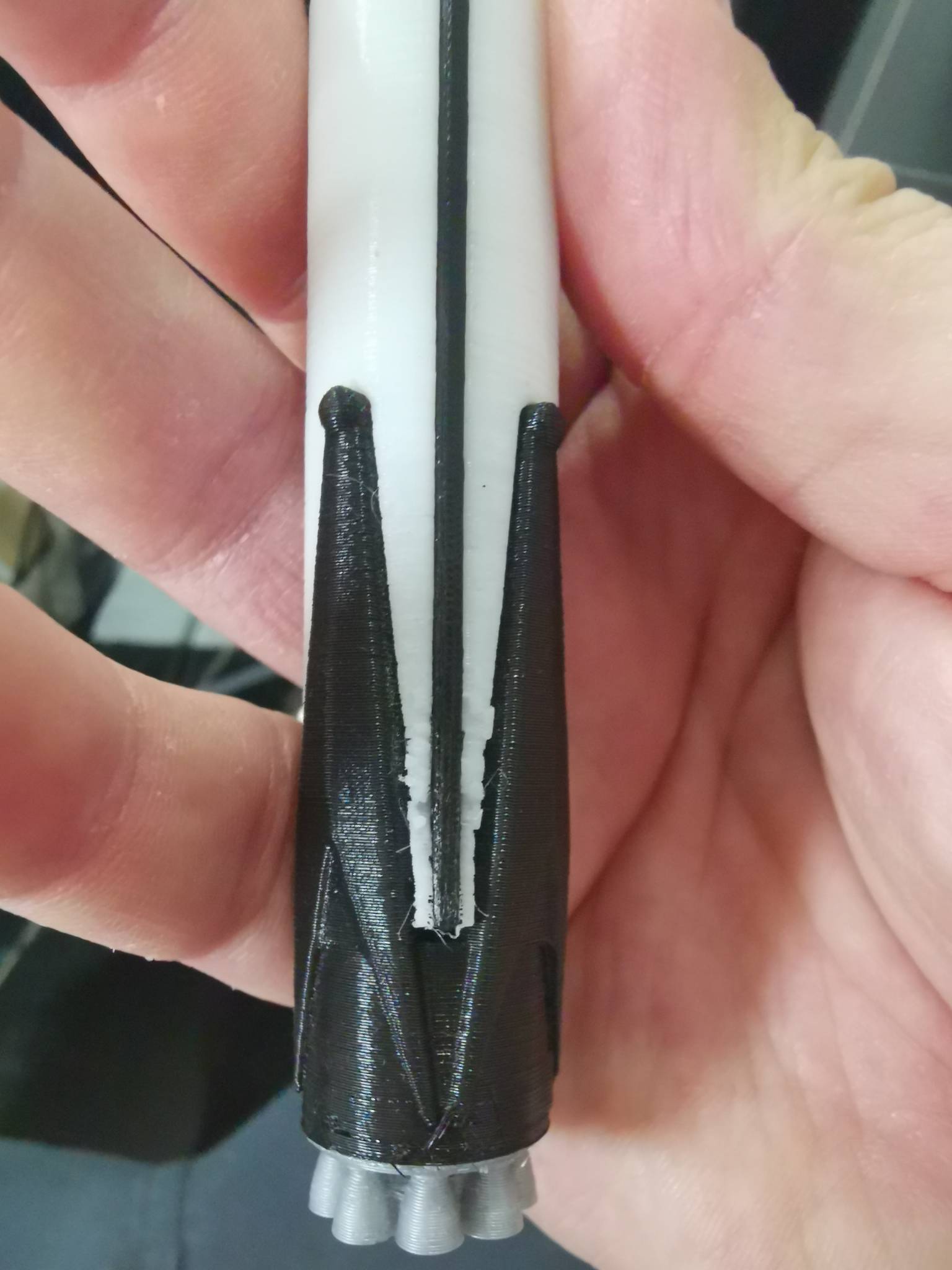

je reviens vers vous après une longue pause dans le milieu du print 3D afin de tenter de corriger deux problèmes qui me cassent la tête sur l'imprimante i3 Mega...

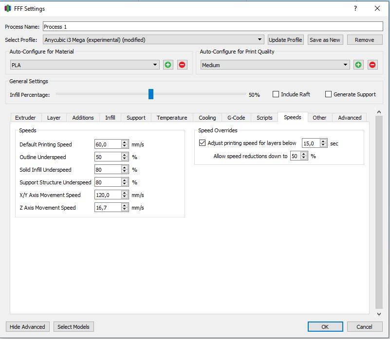

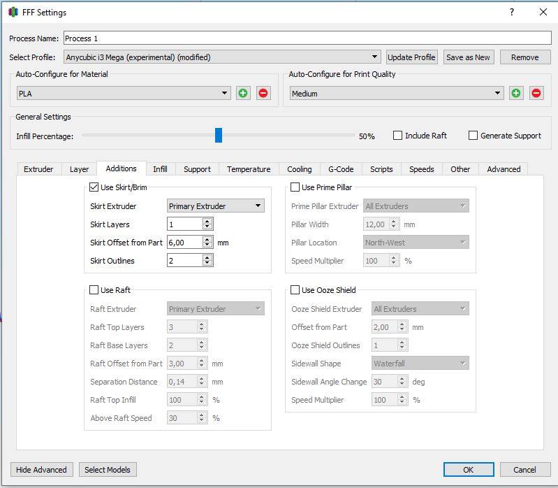

Elle est d'origine, je n'ai rien changé dessus. Je vous poste les réglages Simplify3D ainsi que les photos de mon dernier print. En gros, elle est incapable de faire des pointes correctement et j'ai des trainées de filament partout , comme de jolies cheveux , c'est splendide 😛
J'ai poussé la rétractation, changé la température, les vitesses et même changer carrément la buse complète sans plus de succès...
Je ne sais pas si vous avez déjà vu ça et si un moyen existe pour qu'une fois dans sa vie, cette imprimante sorte un print correct mais ça serait fabuleux !

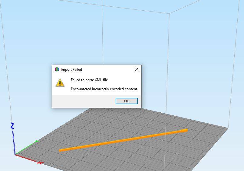

Merci je vais essayer un print avec et je fais un retour  🙂
Merci beaucoup pour le partage, c'est cool.
EDIT : ton profil ne se charge pas sur S3D hélas 😕
Modifié (le) par kurtspirit

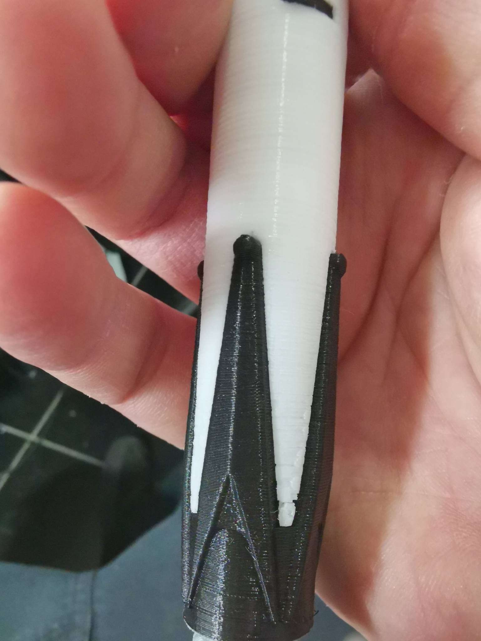

Ok donc de retour , j'ai trouvé le soucis avec le profil : ma version de Simplify3D ne gère pas les accents, il va falloir que je mette à jour.
Bref, j'ai donc essayé le print, ce n'est hélas pas mieux voir un peu moins "fin" sur les couches successives, la température semble vraiment trop élevée, je vais l'ajuster et voir si j'arrive à en tirer mieux. Les premières couches sont bien épaisses par contre, c'est un bon point mais le filament a tendance à baver du coup.
Je continu mes recherches 🙂

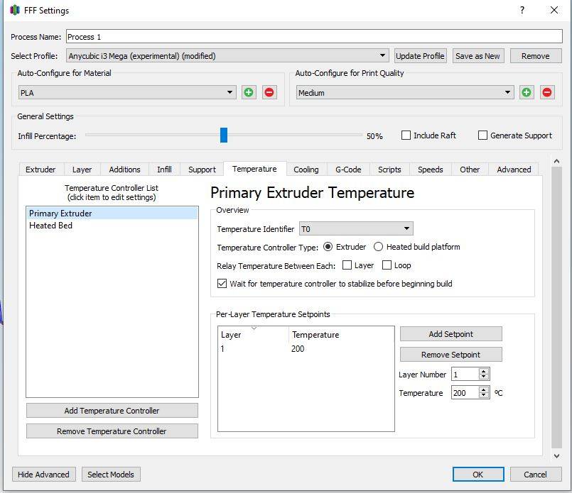

Salut, je vient de vérifier et effectivement je t'ai envoyé un profil avec les Temp du PETG. Pour le PLA 210 pour la couche 1 et 200 (voir 195) à partir de la 5.
