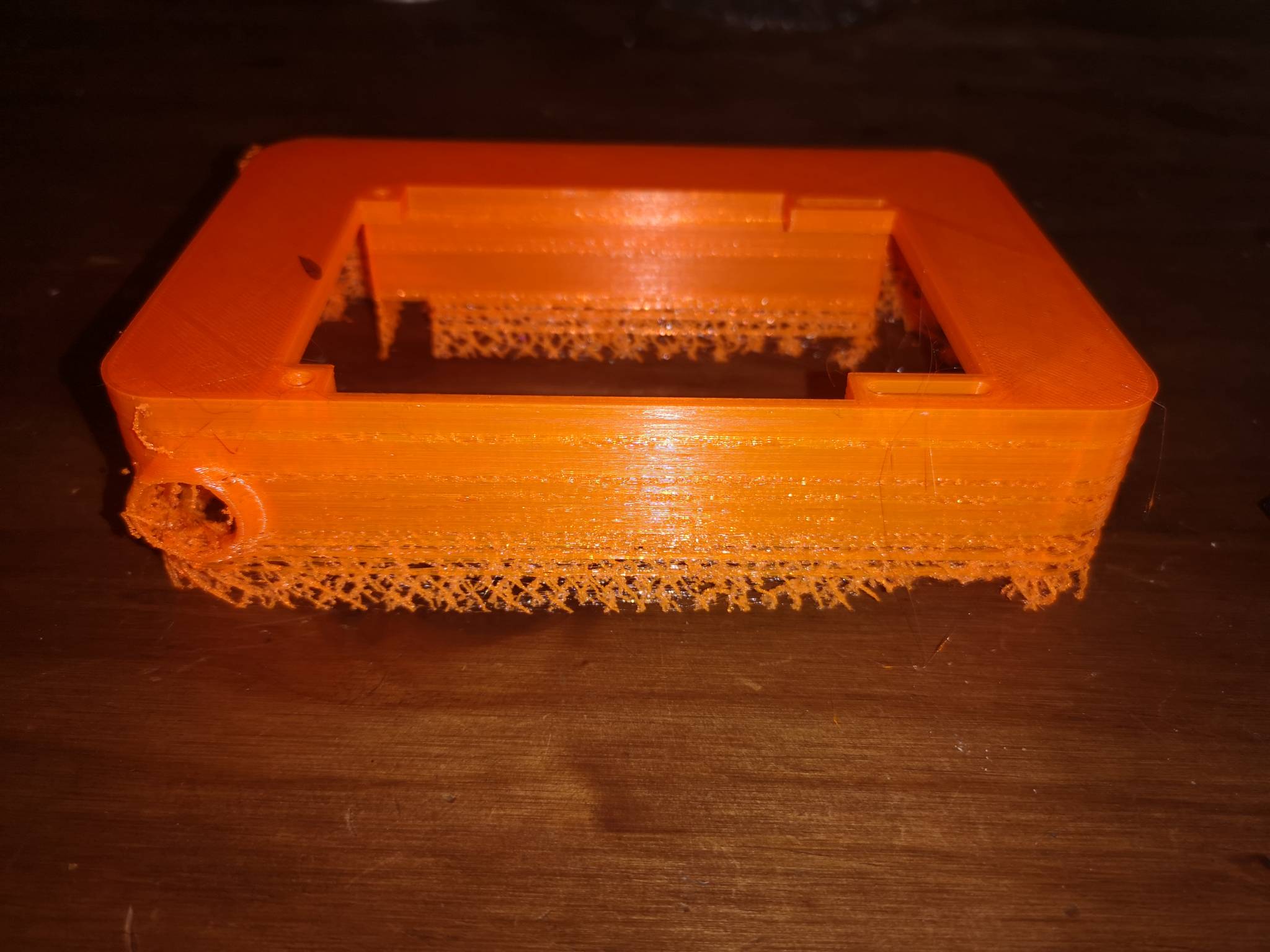

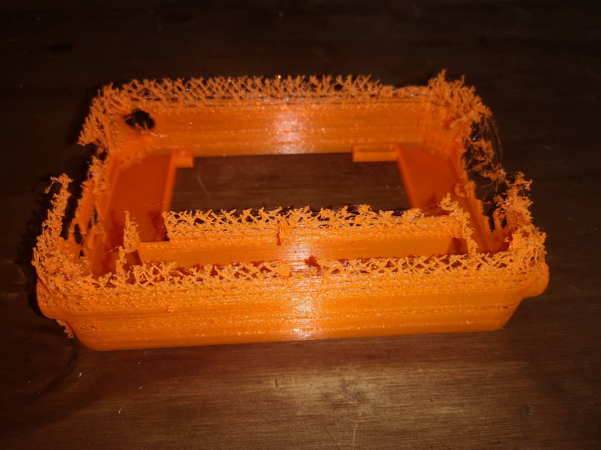

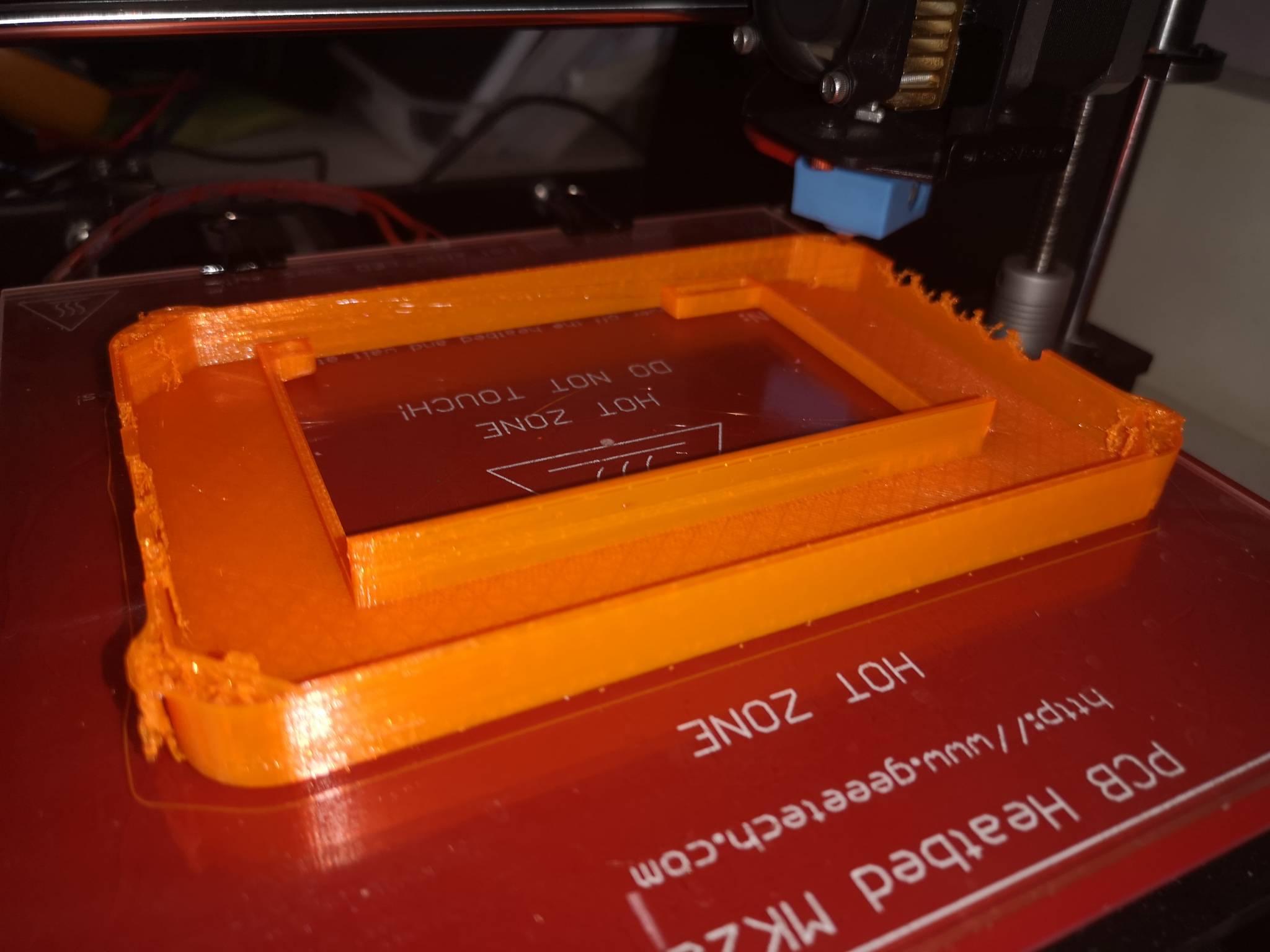

Salut à vous,  voilà après avoir changer tout le corps De chauffe car le fils bloquer dedans , les premières impressions se sont bien déroulé mais maintenant plus les couches avancent moins il y a de matières,  que faire ? Si je met plus de step/mm ça bave car trop de pla .
bonjour,
clairement de la sous extrusion, mais due à quoi ...
tu chauffe à combien ? la rétractation tu as quoi ?
que veux tu dire par " Si je met plus de step/mm ça bave car trop de pla  " ?
Merci, je regarderais ça en détail mais au premier regard j'ai déjà fait la majorité des vérifications mais bon à refaire , mis à part la partie entraînement tout est neuf et visser à froid puis à chaud. Le pire c'est que si je relance une impression directement après les premières couches sont niquel puis au fur et à mesure ça envois de moins en moins de platique
Ne connaissant pas précisément ton. imprimante, je ne peux que supputer 😉 .
Y-a-t'il un ventilateur qui refroidit le radiateur de la tête (pas celui prévu (ou pas) pour refroidir le filament) ? Si oui, fonctionne t'il correctement et fournit-il suffisamment de pression / débit d'air (il n'aurait pas été changé par un dit «silencieux») ?

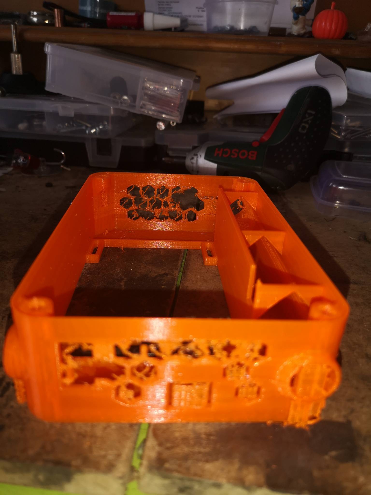

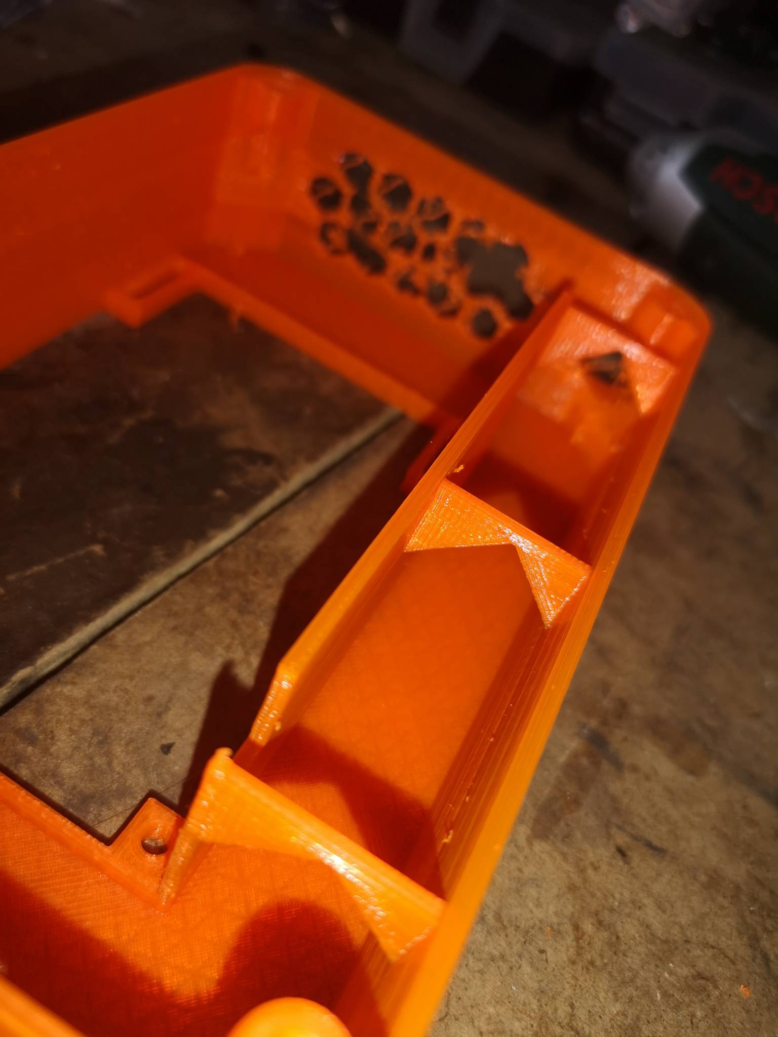

C'est déjà mieux j'attend la fin de l'impression mais bocoups moins de défaut, après j'ai toujours les supports qui acroches une fois sur 2 et le remplissage idem . Pourtant aucun soucis en faisant le une de test
