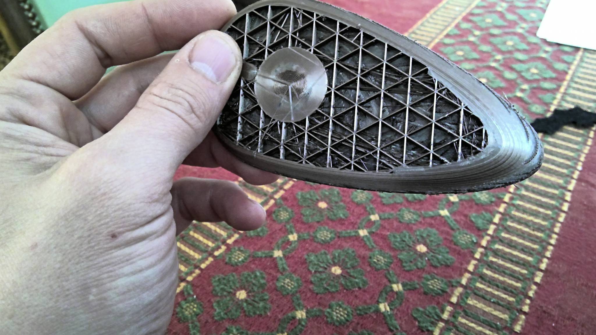

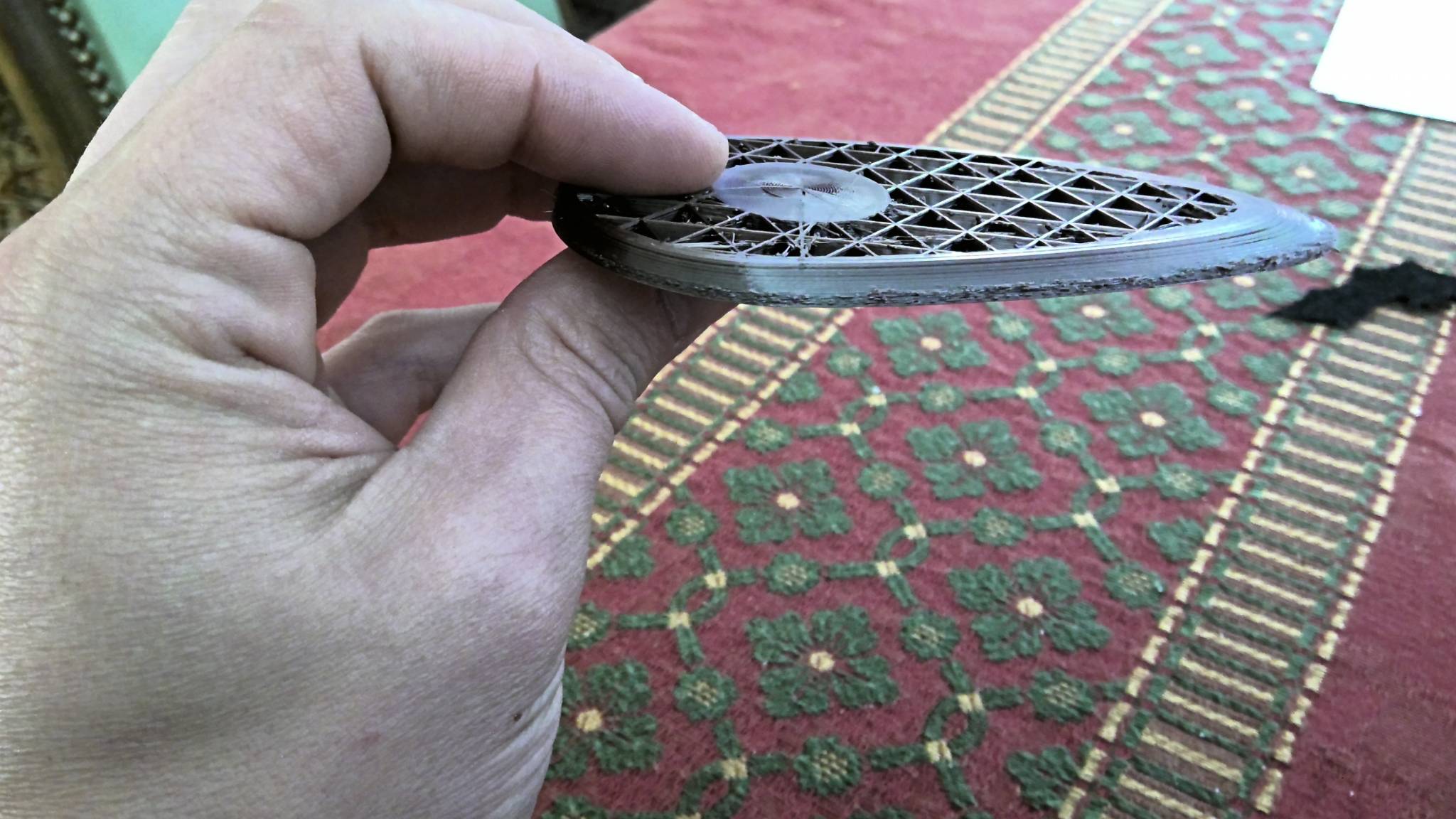

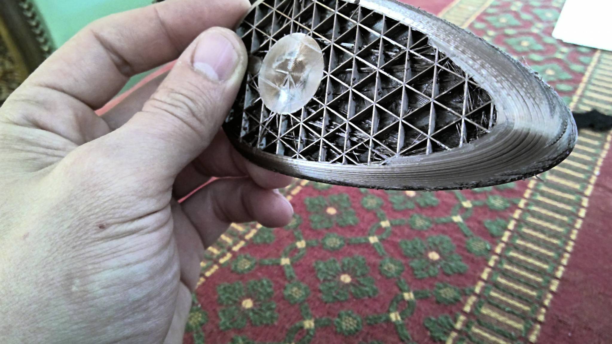

Bonjour a tous,
je suis nouveau sur le forum, j'ai une imprimante 3D Tevo Tornado, et j'ai quelques problème pour une impression. j'ai aussi une imprimante Ender 3, ce qui me permet de faire la comparaison.... sur ma tevo, j'ai du mal a cerné mon problème c'est pour ca que je met les photos qui vont bien. Je ne vois d'ou cela peut venir, et le souci est que je n'arrive pas a le nommé le problème...  j'ai sur les bord de ma pièce qui devrai être lisse des bavure, et a l'intérieur le maillage est bourré de fils. pour l'intérieur, je pensai a un problème de rétraction, mais ce qui me chagrine c'est les bord. sur la Ender ca ne le fait pas. j'utilise Cura, peut êtres cela viens des paramètres du slicer.... quelqu'un aurai une idée??
merci d'avance !!

L'imprimante fonctionné bien avant ? Quel paramètres température de buse et rétraction, quelle matière ?
Je ne connais pas très bien cura car j'utilise repetier host mais bon le principe est le même.

Merci, pour le matériau c'est du pla a 200 degré, distance de rétraction a 6,8 mm/s, vitesse a 50 mm. mais je suis psse sur simplify et ca semble s''arranger. mais, je serai quand même intéressé de savoir d'où ca peut venir.
Cela me semble correct pour les paramètres, mais il faut toujours peaufiner suivant le type de fil et chaque machine est différente.
Je conseille de faire un test avec ce type de tour;  qui permet de trouver la bonne température et rétraction en évitant l’effet Stringing (fils).
Une temp de buse trop haute ou rétraction trop basse génère ce genre de problème.
La rétraction est déjà haute essaye de jouer sur la température.
