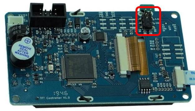

Je vais devoir changer la carte mère de mon Artillery Genius mais j'ai un doute sur la position d'un câble (celui qui vient dans le connecteur entouré en rouge), ça doit être le même sur la sidewinder X1 V4 normalement.
Si quelqu'un pouvait me faire une photo de son câble branché.
Pour la carte mère y a t'il un plan du câblage pour la Genius quelque part ?

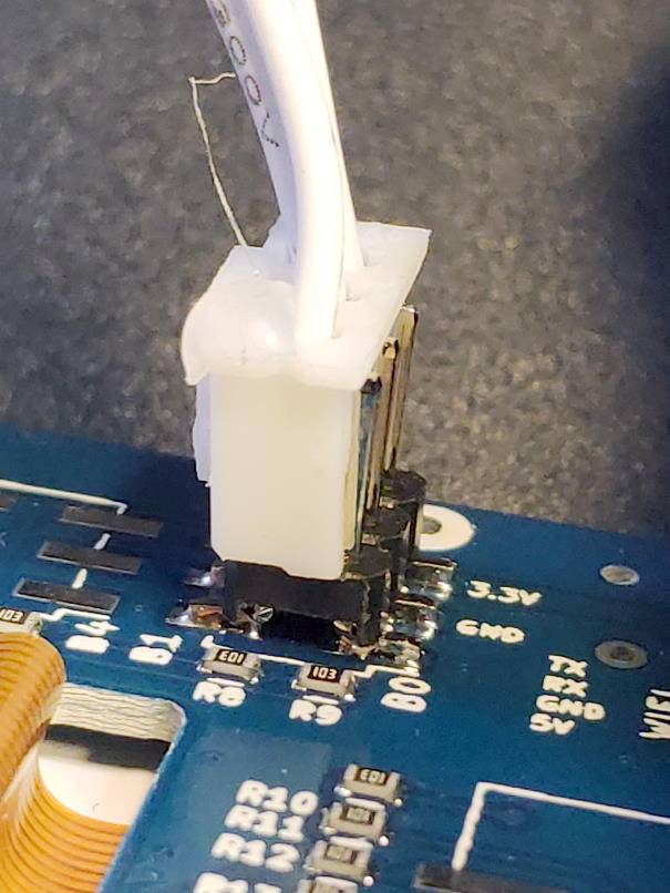

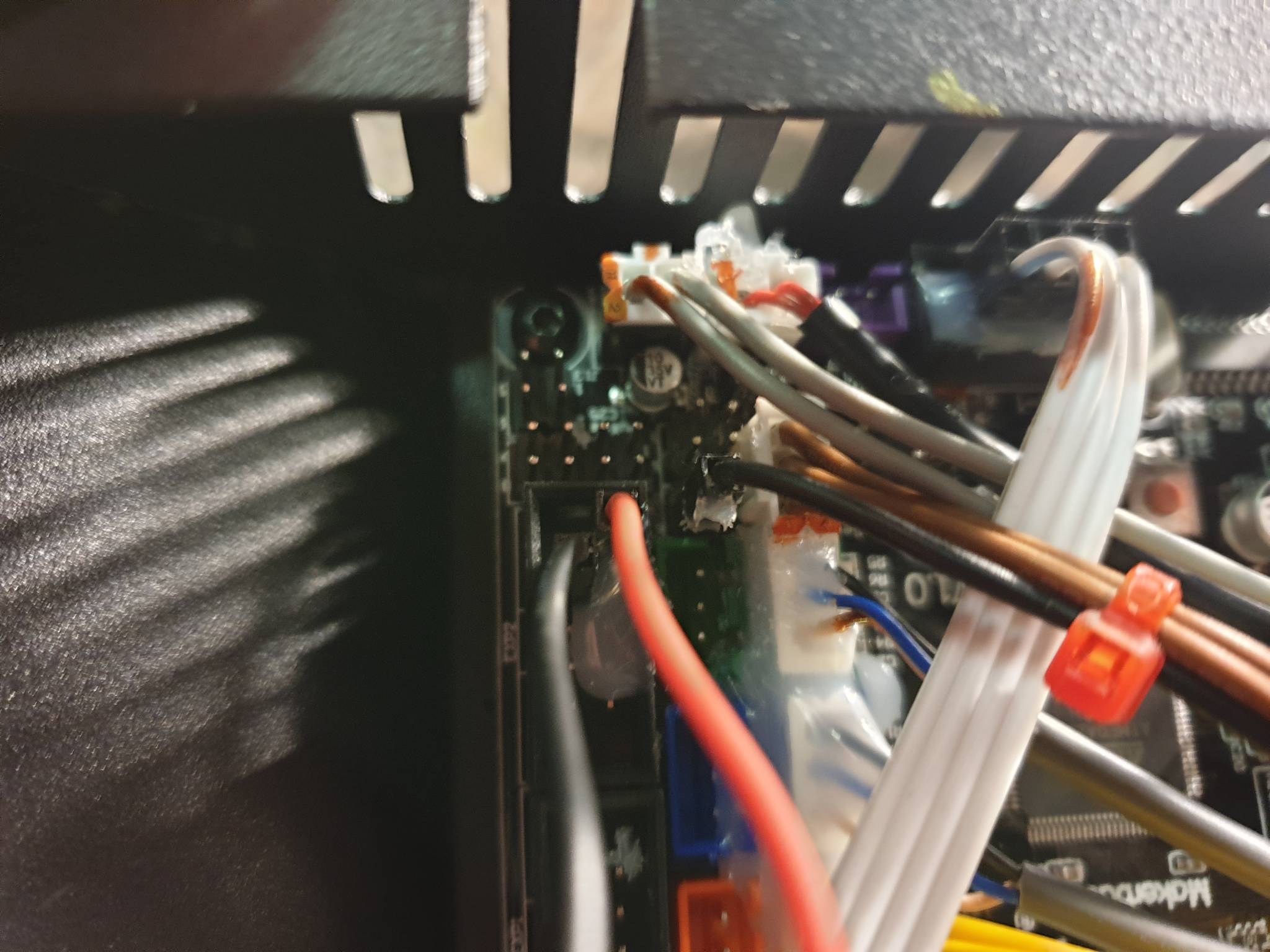

Merci @Mr XIII te serait il possible de me faire une photo rapproché, juste sur le connecteur. En gros je voudrais savoir sur quelle rangée le connecte est et dans quelle sens est branché le connecteur blanc car il n'y a pas de détrompeur.
impossible pour le moment .le branchement ce fait en pivotant le câble de 180 dégrée par rapport a la carte mère le +5v est a l opposé du fil avec trait feutre rouge
Merci,
Oui je parlais du détecteur de filament.

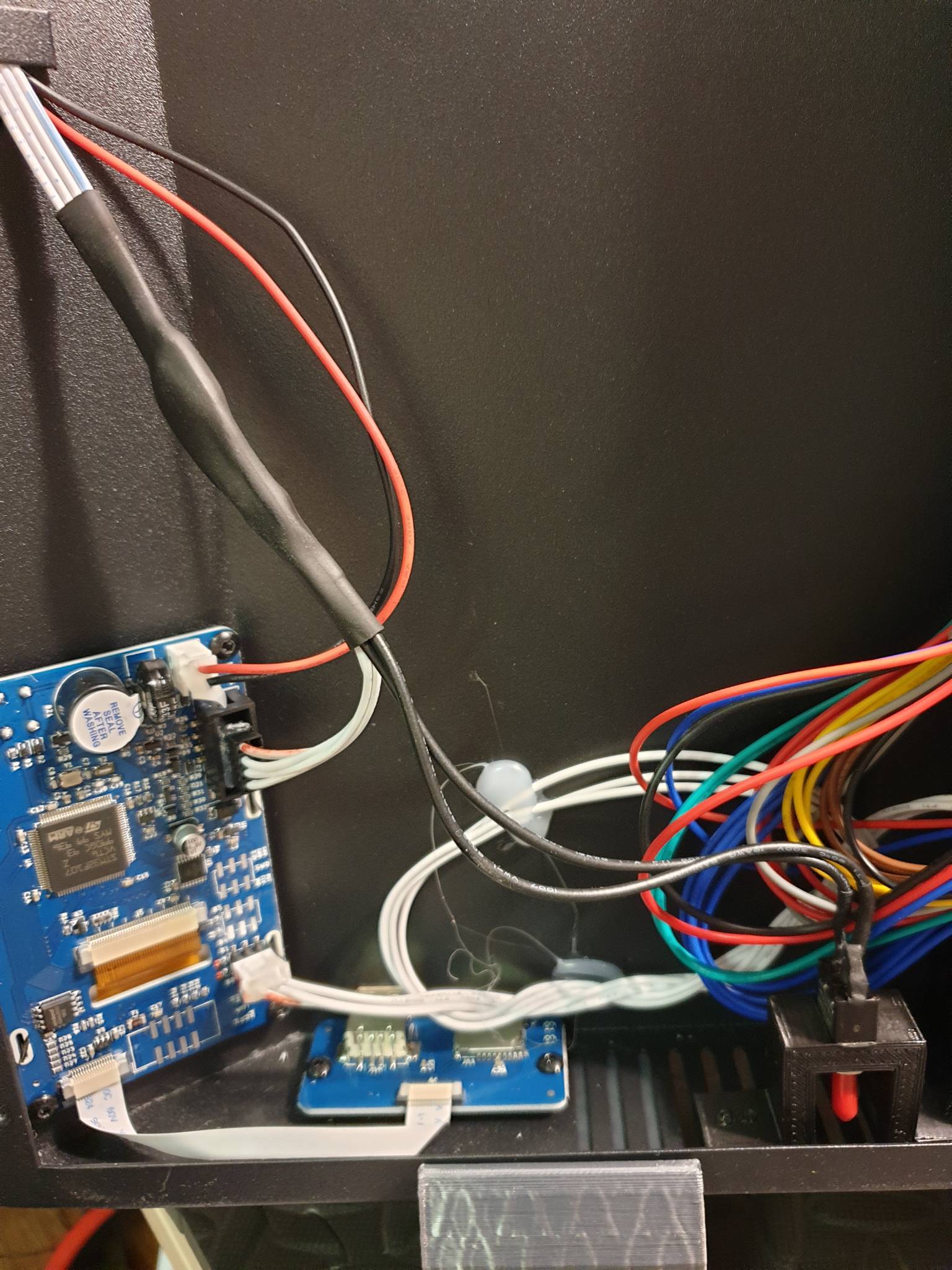

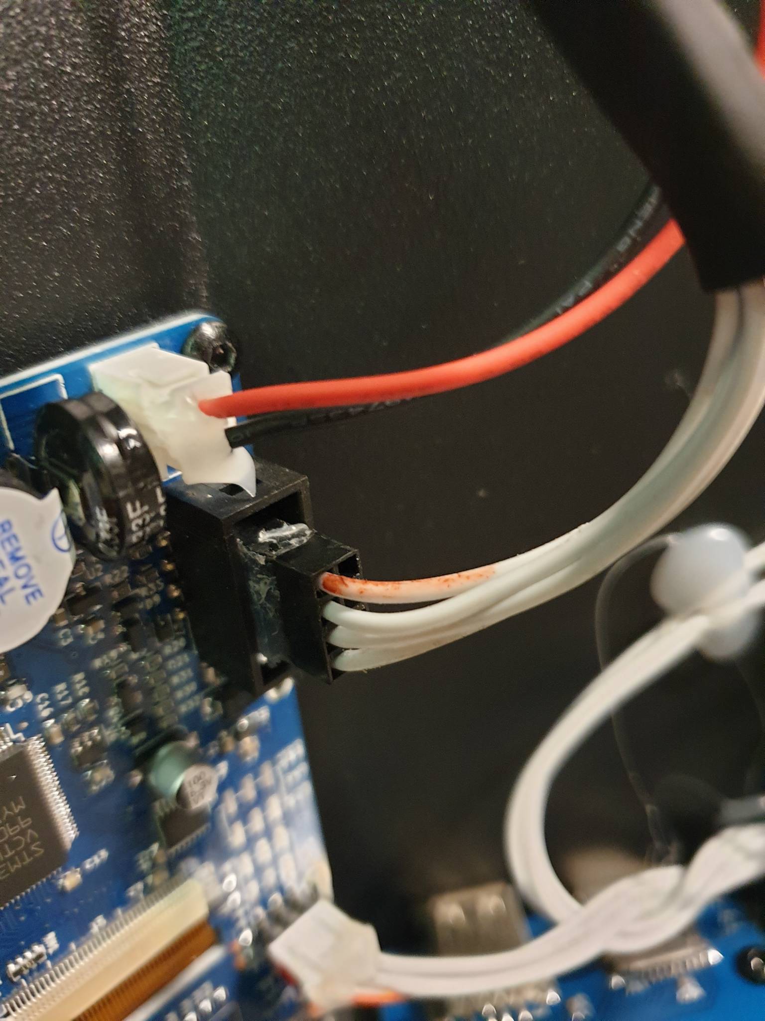

Voici comment j'ai mis le miens, d'après tes photos je pense que je suis bon, mais bon s'il y a quelqu'un pour confirmer je suis preneur.
