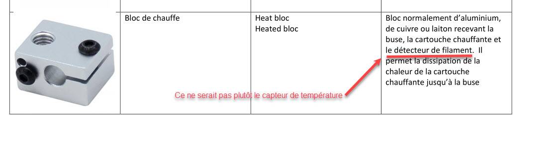

Merci, pas mal mais quelques inexactitudes :
Le 05/07/2020 at 08:19, fdorful a dit :
Ok... méa culpa ! 😇
Je donne tel quel que Le Guero Loco l'a mis en ligne...
Il est possible de corriger... je ferais cela dès que possible...
