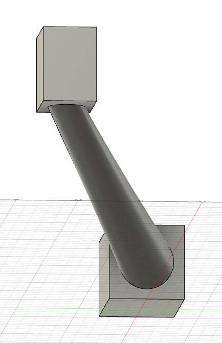

Je commence a utiliser fusion 360 et j ai un petit problème lors du dessin en 3D.

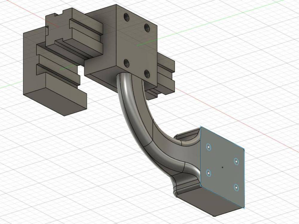

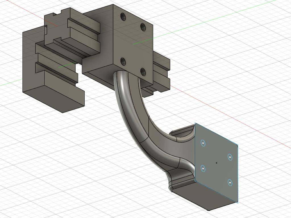

Lors de la conception de ma pièce ( porte ventilateur de 60mm ) tenue par le rail en H de la carcasse de  l imprimante 3D, j essai de dessiner le tube qui relie le ventilo au rail.
Les surface de début/fin ne sont pas alignée dans les 3 dimensions. Pour le moment j ai dessiner ça mais c est pas jolie et j aimerai pouvoir gèrer la courbe du levier dans les 3d.
J ai trouvé une solution en créant un plan en biais qui passe par 3 points mais je suis obligé de dessiner ma courbe seullement dessus.
Il n existe pas un moyen plus simple ?

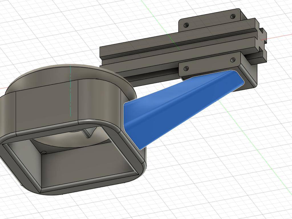

Sur mon support de capteur fin filament, c est dans le même plan donc j ai pu faire la courbe du levier que j ai voulu.

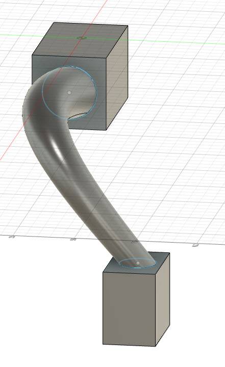

Bon je crois avoir trouvé :
En fait il faut créer une spline à partir des centres des cercles tout en ayant activé la fonction 3D sketch pour avoir un rail et ensuite loft guidé par le rail.

Tu m’as devancé, néanmoins après avoir testé tout à l’heure je trouve qu’il manque quelque chose, je suis pas parvenu à faire la forme que je voulais de base, je dois comprendre comment ça marche avec des cercles car avec des rectangle etc c’est  assez facile, on joint les coins et c’est bon pour les cercles ça fait des formes bizarre parfois, je n’ai pas ces soucis sur c4d que j’utilise piur ces formes « complexe »
