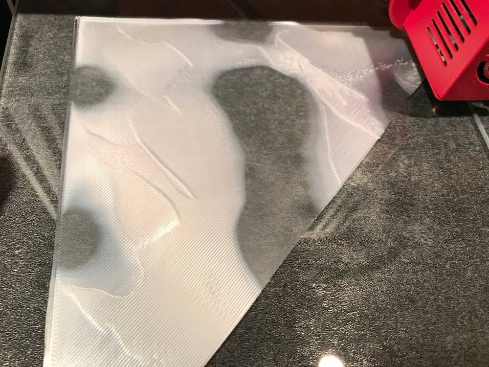

PetitGrandMonde Posté(e) Juillet 6, 2020 Posté(e) Juillet 6, 2020 Bonjour à tous J'ai un problème que je ne parviens pas à cerner : lorsque j'imprime sur mon Alfawise, la première couche présente des irrégularités d'épaisseur. Une image valant mieux qu'un long discours, voici un exemple : impression d'un carré de 17cm de côté On distingue très bien des zones presque transparentes et d'autres plus épaisses Un problème de plateau ? de paramétrage ? de filament ? (ça me surprendrait car pb identique avec divers filament) Merci pour votre aide et vos suggestions
Titi78 Posté(e) Juillet 6, 2020 Posté(e) Juillet 6, 2020 Le revêtement est mal collé il y a des bulles d'air
PetitGrandMonde Posté(e) Juillet 7, 2020 Auteur Posté(e) Juillet 7, 2020 Merci pour vos réponses @fdorful et @Titi78 et ça a été une de mes premières idées... Mais ce que vous voyez sur la photo, c'est l'impression de la première couche après avoir retourné le plateau, c'est à dire impression direct sur le côté plaque de verre (ce qui à mon sens devrait éliminer l'hypothèse du revêtement mal collé et pas plat...) Je vais tester l'impression sur un miroir : si mon image est correcte, c'est que le miroir sera forcément parfaitement plat (la moindre déformation dans un miroir saute aux yeux car l'image est déformée ou ondulante) et je vous tiens au courant.
fdorful Posté(e) Juillet 7, 2020 Posté(e) Juillet 7, 2020 il y a une heure, PetitGrandMonde a dit : Je vais tester l'impression sur un miroir Sage idée parce qu'il est certain que ta plaque de verre est aussi plate que le Mont Blanc... 1
3Dim Posté(e) Juillet 7, 2020 Posté(e) Juillet 7, 2020 J' avais le même plateau foireux d' origine ^^ il y a une heure, PetitGrandMonde a dit : Je vais tester l'impression sur un miroir : si mon image est correcte, c'est que le miroir sera forcément parfaitement plat (la moindre déformation dans un miroir saute aux yeux car l'image est déformée ou ondulante) et je vous tiens au courant. Une petite curve de 0.1 mm, ça ne saute pas yeux, mais certain que tu verra la difference ( dois en avoir pour 5€ en bricolage pour un miroir sur mesure à 235/235 ) 1
Titi78 Posté(e) Juillet 7, 2020 Posté(e) Juillet 7, 2020 (modifié) As tu vérifié et réglé le excentriques des galets du Y ? Modifié (le) Juillet 7, 2020 par Titi78 1
