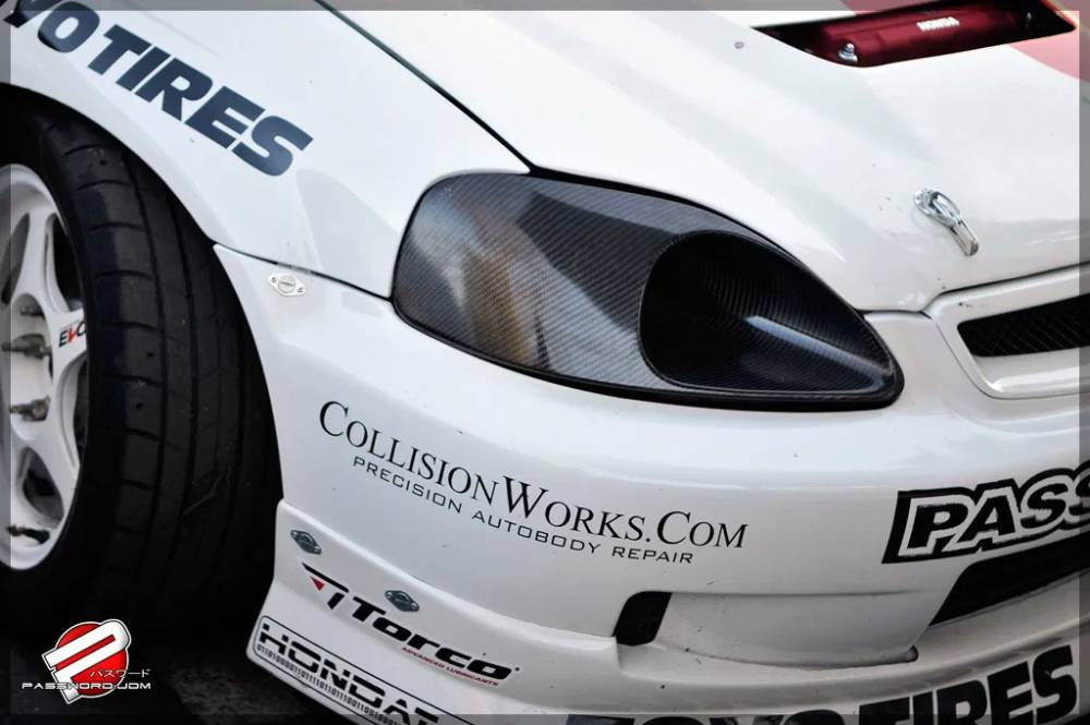

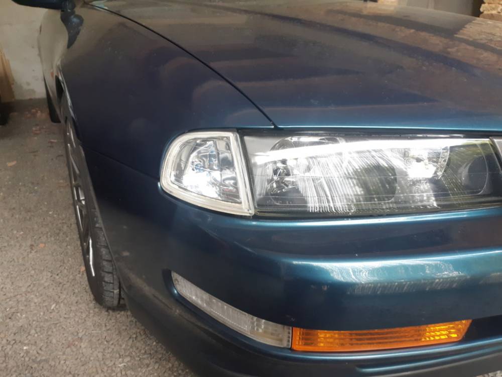

j'ai un projet sur ma yougtimer(coupé honda prelude 1994), la réalisation d'une écope d'admission d'air.
dans ce style:
le modèle scanné pas d'origine  sur la voiture:

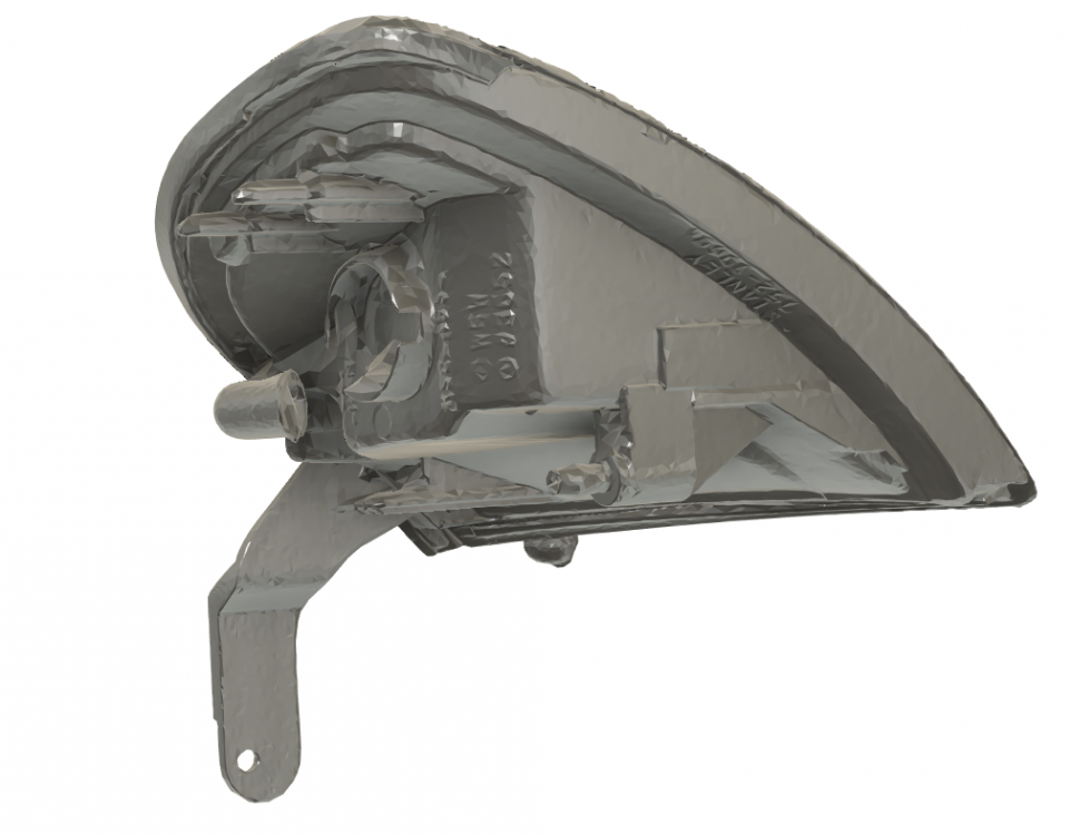

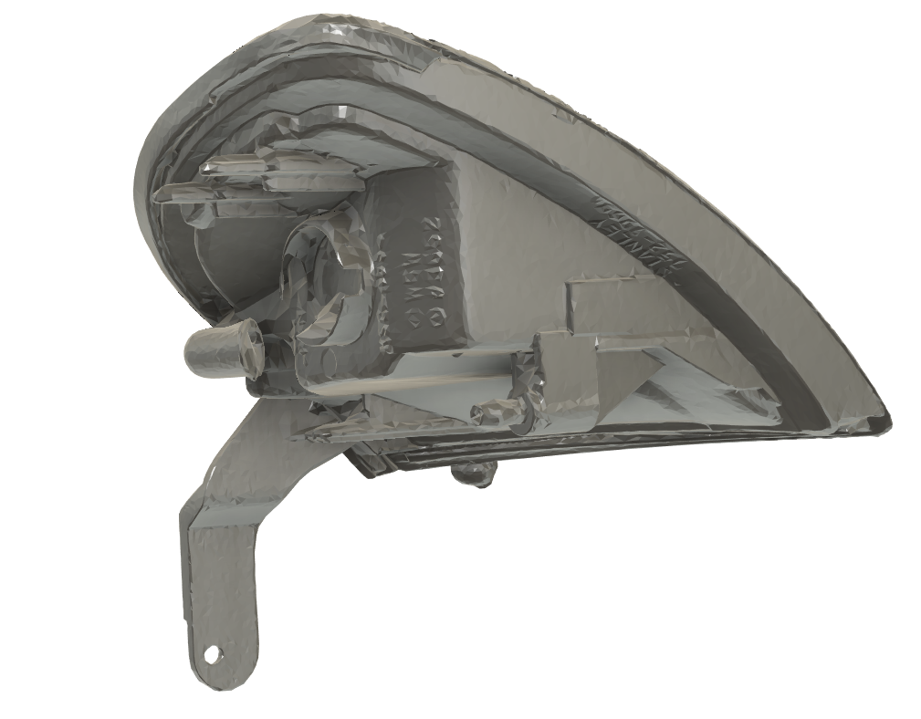

j' ai scanner mon bloc veilleuse avant(scanner shining 3d), le résultat est pas trop mal, sauf que j' essais de le modifier sous fusion 360...
j'importe le fichier sous fusion360, il s 'affiche, mais je n' arrive pas a le modifié, il semblerait qu'il soit trop volumineux (667Mo)
j' ai essayé plusieurs tuto, mais ça plante, ou rien ne se passe.
j' ai un portable msi gs73 core I7 16 giga de ram, carte graphique 1060 6 giga.
je débute sous fusion360, j'ai le matériel pour bien faire, mais hélas pas encore les compétences pour être un minimum autonome.

C'est un monstre ton fichier stl  qui met tout le monde au ralenti...
Tu ne peux rien en faire sous Fusion : 1 400 000 triangles !!!!!!!!!!!!!!!!!!!  Il n'accepte pas de le transformer en solide bien sûr, donc tu ne pourra pas le modifier.
S3D le charge mais travaille en suite au ralenti ensuite.
Meshlab se traîne lamentablement...
Il va te falloir je ne sais que logiciel et quelle super bécane pour pouvoir le modifier !

Salut  @tientien85 ton fichier a presque 14 000 000 de faces, il faut les réduire.
Voir par exemple ce tuto avec Blender :
Trouver le bon ratio qui fonctionnera avec Fusion 360 pour pouvoir convertir ton futur STL en solide.
