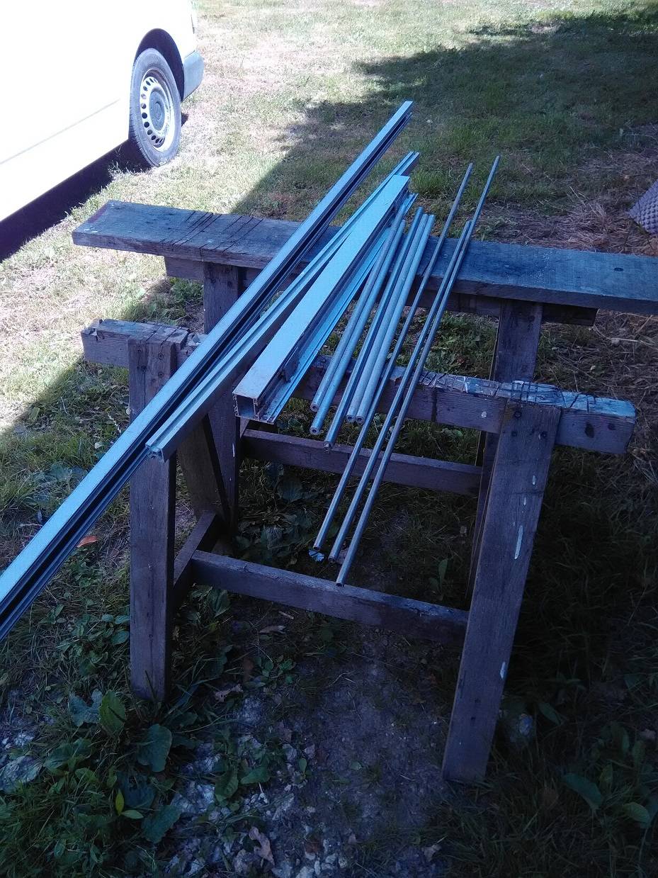

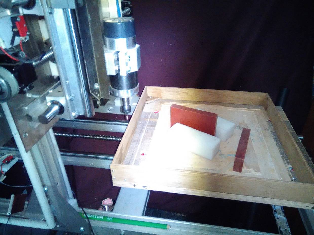

marin Posté(e) Juillet 10, 2020 Auteur Posté(e) Juillet 10, 2020 Dans les imprimantes 3D j'y connais que dalle ! ( Victor Hugo) ce ne serai pas Baudelaire plutôt Plus sérieusement, pour le guidage ayant en stock des barres inox de 10mm , je vais utiliser des roulements linéaire a billes pour l'entrainement , je vais utiliser des visses trapézoïdales de 10mm sur les trois axes deux moteurs PaP en z , sinon 1 en x et y. Les PaP ce sont des types NEMA 23 de récupéré sur grosse imprimantes listing Pour la structure , la aussi j'ai du stock dans mon bazard , voir photo . Les pièces d'assemblages , je vais les usiner avec ma CNC dans du plastique (enfin je ne connais pas le nom précis de cette matière (voir photo )) Dans les imprimantes 3D j'y connais que dalle ! (moi)
Jean-Claude Garnier Posté(e) Juillet 10, 2020 Posté(e) Juillet 10, 2020 Le 10/07/2020 at 14:55, marin a dit : pour l'entrainement, je vais utiliser des vis trapézoïdales de 10mm sur les trois axes Dérouler Bien que n'y connaissant que dalle, je peux te dire que les vis trap' c'est pas bien recommandé sur une imprimante 3D Ça marche, hein. mais ça va pas bien vite et le jeu a l'inversion est assez difficile à contrer. La courroie crantée est bien plus indiquée Mais c'est vrai que si tu les as et qu'elles ne coûtent rien..........
marin Posté(e) Juillet 10, 2020 Auteur Posté(e) Juillet 10, 2020 (modifié) Citation Jean Claude a dit : Dans les imprimantes 3D j'y connais que dalle ! Dérouler Je ne te crois pas un instant Pour les Visses trapézoïdales , tampis je vais me faire la main sur cette nouvelle réalisation avec ce que j'ai . La prochaine , je reverrais ma copie Modifié (le) Juillet 10, 2020 par marin
toonsandco Posté(e) Juillet 10, 2020 Posté(e) Juillet 10, 2020 Le 10/07/2020 at 14:55, marin a dit : Dérouler C'est du Delrin autrement appelé POM Voilà ses caractéristiques mécaniques : https://www.vacour.com/images/pdf/standard.pdf

marin Posté(e) Juillet 15, 2020 Auteur Posté(e) Juillet 15, 2020 Le 10/07/2020 at 16:55, toonsandco a dit : C'est du Delrin autrement appelé POM Dérouler Merci toonsandco, j'ai fait des tests d'usinage aujourd'hui, impeccable c'est propre Le 10/07/2020 at 17:59, Jean-Claude Garnier a dit : Moi si que je serais à ta place (mais j'y suis pas.....) ..... j'en proposerais 3 ou 4 dans le "rayon" boncoin du foirium au cas où quelqu'un voudrait te les échanger contre des NEMA 17 Tu vois, quelqu'un qui voudrait faire une CNC.... au pif Ça se tente, non ? Dérouler après réflexion ,je vais les garder , car c'est de l'occase et je ne voudrai pas refiler des trucs qui ne marche pas ou mal,
