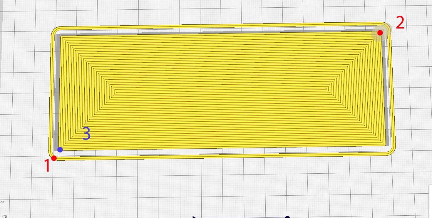

J'ai un souci avec Cura : j'imprime un rectangle et sur ma première couche, après avoir imprimé les 2 ligne de jupe, cura fait traverser tout le plateau à la buse pour démarrer l'impression à l'opposé de l'endroit où se sont arrêtées les lignes de la jupe.
Comme un dessin vaut 1000 explications :

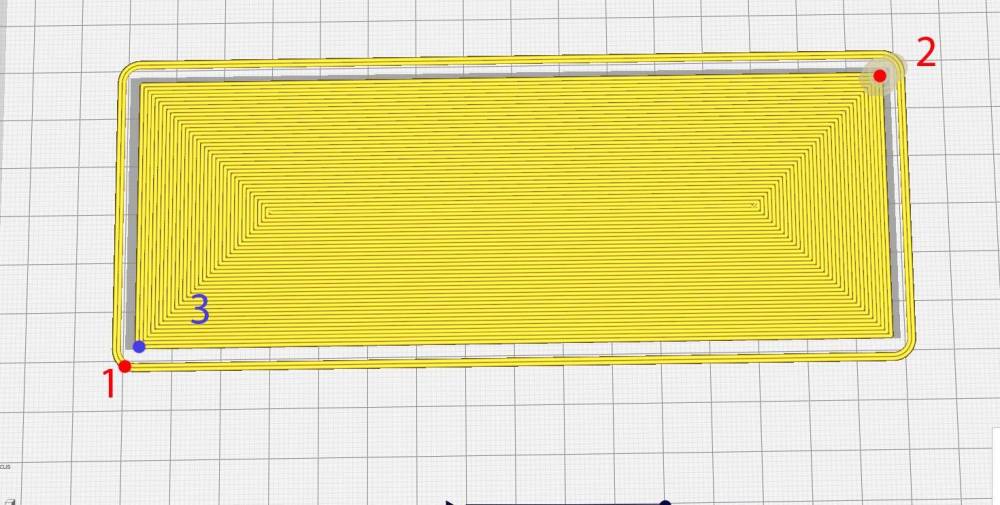

L'impression de la jupe commence et finit en 1. Puis la buse traverse toute la zone d'impression pour aller démarrer le rectangle en 2. Le souci c'est que c'est du flex avec une buse de 0,8, donc ça bave sur toute la diagonale (et accessoirement ça fait un petit manque au démarrage en 2, le temps que ce qui a bavé soit compensé).

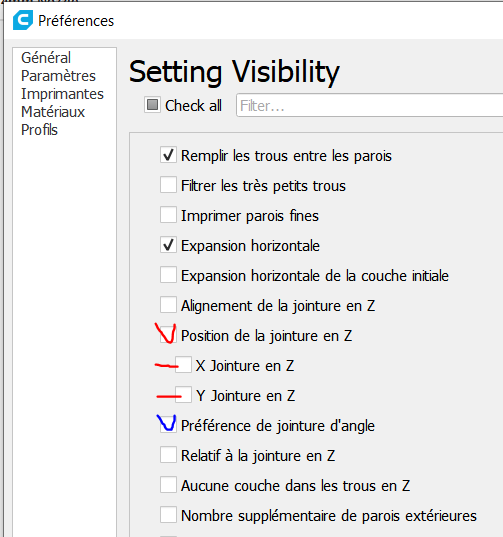

Il a t-il un réglage pour forcer cura à démarrer en 3 (ce qui semblerait plus logique). J'ai déjà coché "optimiser l'ordre d'impression des parois"
Merci
