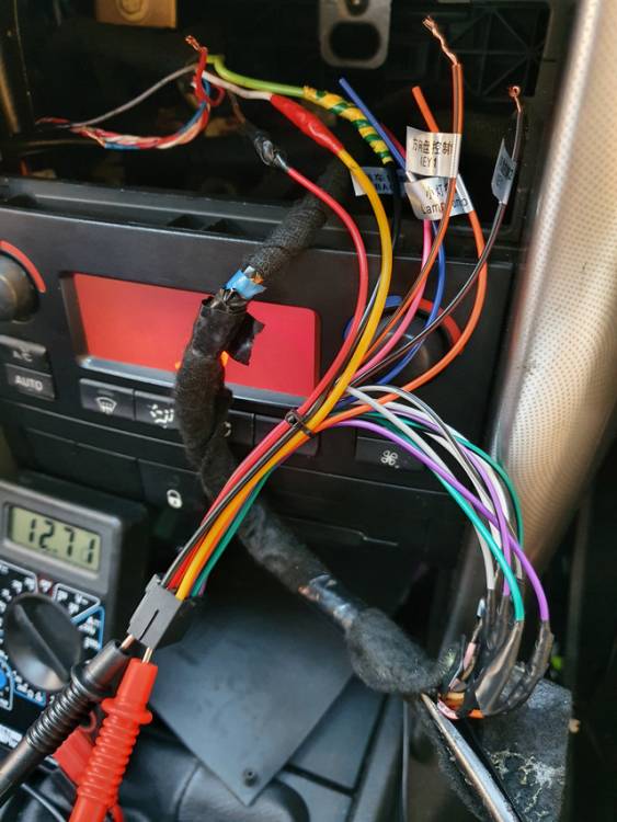

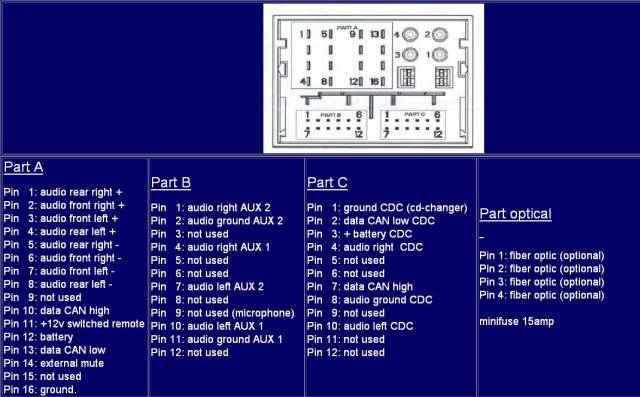

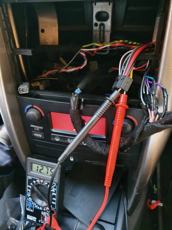

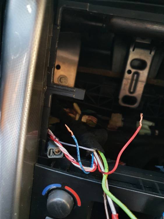

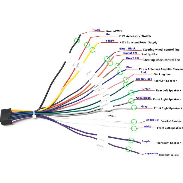

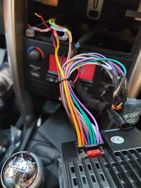

RedSky Posté(e) Juillet 19, 2020 Partager Posté(e) Juillet 19, 2020 Bonjour, j'ai acheté un autoradio chinois pour ma Peugeot 207, j'ai connecté la plus part des fils possibles, mais l'autoradio ne s'allume pas, j'ai bien branché les fils à l'aide d'une image du produit et d'une image pour le radio de la 207. il me restent deux fils depuis la voiture (fils "data CAN high" et "low", le Pin 10 et 13), mais de la part de l'autoradio il me restent trois fils ( "Key 1" et "2", et "LightControl") Donc si quelqu'un pourrait m'aider pour allumer l'autoradio, ça m'aidera beaucoup :)) Lien vers le commentaire Partager sur d’autres sites More sharing options...

Bosco2509 Posté(e) Juillet 21, 2020 Partager Posté(e) Juillet 21, 2020 (modifié) Le 19/07/2020 at 23:33, RedSky a dit : mais de la part de l'autoradio il me restent trois fils ( "Key 1" et "2", Salut... si tu me permet d'intervenir... Les fils "Key 1" et "Key 2" sont les fils de "Clé de contact" qui doivent récupérer le "Contact" sur le Neman de démarrage de ta voiture. C'est pour cela que ton autoradio ne s'allume pas. Ceci dit... je ne m'y connais absolument rien... et que la dernière fois que j'ai voulu "bricoler" et "Installer moi même" un autoradio DVD/GPS sur ma voiture... cela m'a vallût de griller l'ordinateur de bord, car je n'avais pas branché correctement certains fils. Depuis... je laisse faire le garagiste... Je t'invite à poster ta demander sur un forum spécialisé... Modifié (le) Juillet 21, 2020 par Bosco2509 Lien vers le commentaire Partager sur d’autres sites More sharing options...
TsoF Posté(e) Juillet 22, 2020 Partager Posté(e) Juillet 22, 2020 (modifié) C'est pas les commandes au volant plutôt Key 1 et Key 2 ? LightControl doit servir à régler la luminosité de l'autoradio en fonction de celui de ta voiture (avec phares allumés ou non). Pour les brancher je ne peux pas t'aider. Mais si je peux me permettre, tes connexions font un peu peur... C'est un coup à foutre le feu à la voiture tes branchements... Il n'y avait pas moyen de passer par un adaptateur ISO ? Je ne sais pas via quelle recherche tu es arrivé ici, mais c'est pas du tout un forum pour ça, surtout que tu trouve pas mal de sujets ailleurs sur le net : http://forum-auto.caradisiac.com/pole-technique/equipement-automobile/sujet401122.htm https://www.forum-peugeot.com/Forum/threads/commande-au-volant-adapté-pour-double-din.15323/ Modifié (le) Juillet 22, 2020 par TsoF 1 Lien vers le commentaire Partager sur d’autres sites More sharing options...
