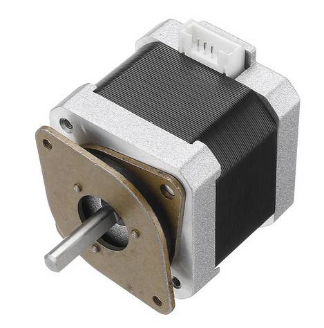

Je voudrais par ce post vous faire part d'un retour d'expérience sur la MdR.
J'avais commander des amortisseurs de vibrations pour mes NEMA, mais je ne les avais pas montés (un peu de flemme).
Il y a quelque temps, j'ai été dans l'obligation de procéder à une adaptation de ma CM, et j'en ai profité pour les montés.
A la remise en service, je me serais mis des baffes, plus de bruits, plus rien, le ventilateur de tête fait plus de bruits que les charriots en train d'imprimer.
Je conseille de procéder à cette adaptation, pour ceux qui n'aurait pas encore sauté le pas.
GROGNON
Plutôt qu'un long discours, des images seront certainement beaucoup plus explicite..
GROGNON
Amortisseur_Nema.jpg.7f916900243d770f33dc5fe3ec5a8592.jpgAmortisseur_Nema_1.jpg.d3a7844001142a1e04c35c198c350f03.jpg

Si vous repassez par ici Grognon, je veux bien savoir où s'achètent ce genre d'amortisseurs.
(oui, le post date un peu 🙂 )
Pas de problèmes.
Depuis leurs mises en places, les impressions sont  beaucoup plus agréable.
Faut juste faire attention aux centrages des poulies pour garder les courroies dans l'axe, J'ai légèrement décalées les poulies sup pour compenser l'épaisseur.
