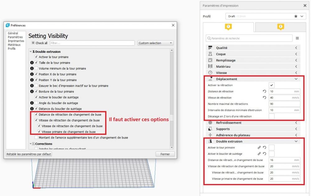

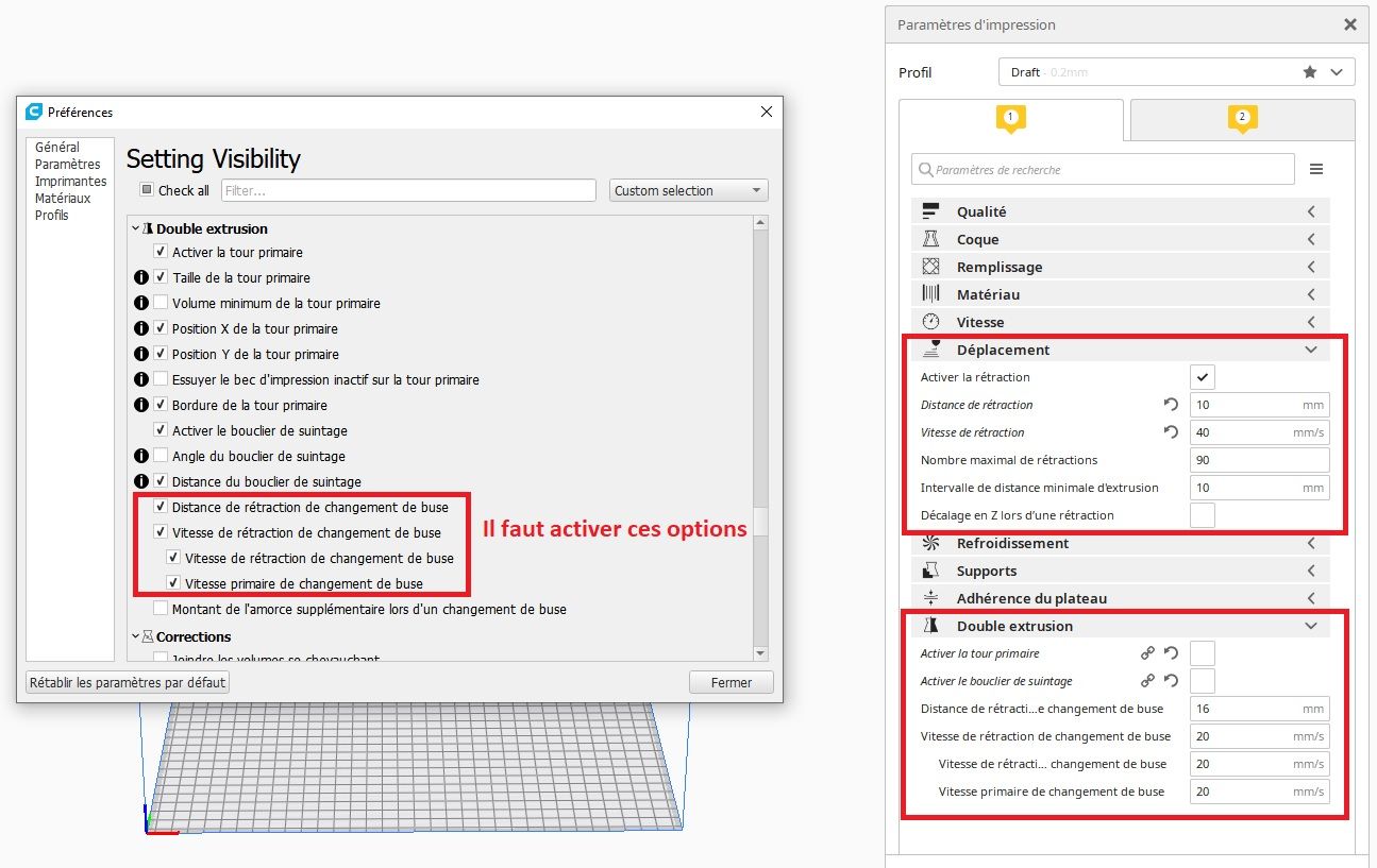

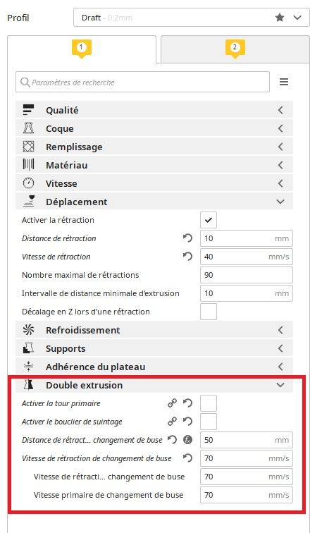

jojodroopy Posté(e) Aout 1, 2020 Partager Posté(e) Aout 1, 2020 (modifié) Le 30/07/2020 at 17:57, ElfiKaty a dit : Bonjour, Oui, j'ai résolu mon problème de double extrusion, j'ai essayé avec Simplify 3D comme tu as pu le lire et ça a fonctionné et l'ami en question m'a montré comment faire avec Cura. je ne sais pas si tu utilises le slicer de Tronxy, si tu utilises celui de Cura, pour la version 3.6.0, il faut activer les options dans l'onglet "Matériau" comme sur l'image et pour les nouvelles versions, il se trouve dans l'onglet double extrusion. Voici le profile Cura : Profile Cura Tronxy double extrusion.curaprofile 3 Ko · 1 download Bonjour, merci pour ta réponse. Alors oui j'ai essayé avec le slicer de Tronxy, avec Cura et avec Simplifay3d. Mais j'ai le même problème avec les trois. Je ne comprends pas. Tu n'as aucun script supplémentaire dans tes paramètres de changement d'outils ou autre ? Ce qui est étrange c'est que c'est uniquement lors du premier changement. J'ai remarqué aussi que ça recommence après une mise en pause, que ce soit pour changer de filament ou même sans rien faire. Dès que je reprends l'impression tout va bien. Mais au changement de filament, le fil n'avance pas. Je dois l'avancer manuellement. Je vais examiner ton profil Cura mais si tu as celui de Simplify je serais preneur. On ne sais jamais. Au fait, sinon j'utilise Cura 4.61 . Merci encore et au plaisir. Modifié (le) Aout 1, 2020 par jojodroopy Lien vers le commentaire Partager sur d’autres sites More sharing options...

ElfiKaty Posté(e) Octobre 4, 2020 Auteur Partager Posté(e) Octobre 4, 2020 Salut, oui j'ai résolu mon problème, j'avais pas mis la bonne distance de rétractation du filament. maintenant elle fonctionne parfaitement. Si tu veux voir les screns cura 3.6 ou 4.6 pour essayer, n'hésite pas ! Lien vers le commentaire Partager sur d’autres sites More sharing options...

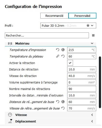

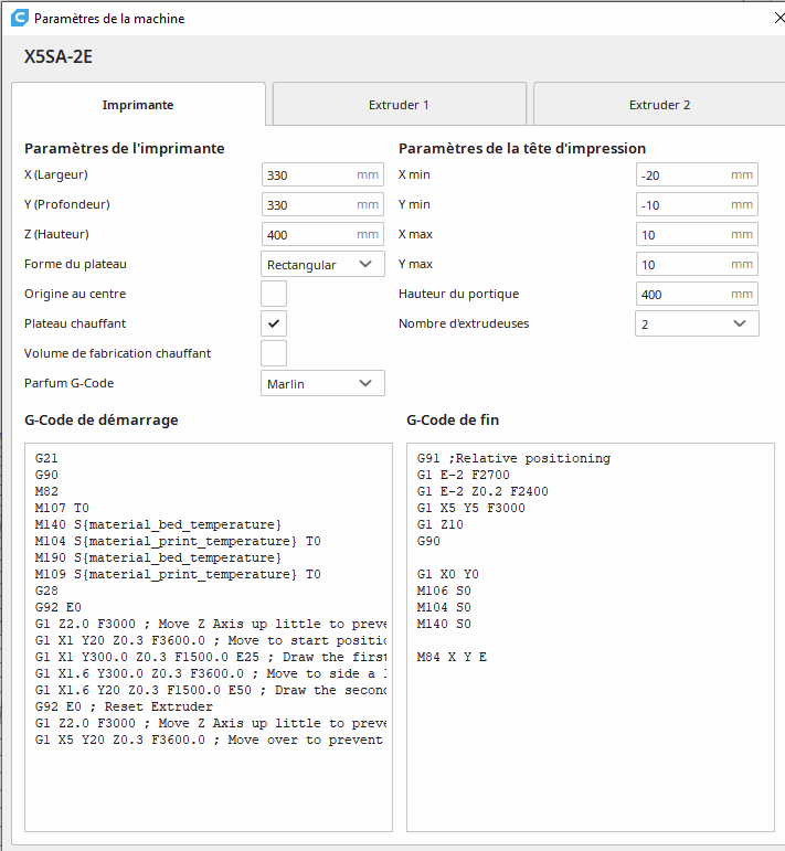

ElfiKaty Posté(e) Octobre 5, 2020 Auteur Partager Posté(e) Octobre 5, 2020 Il y a 4 heures, fred5976 a dit : Pardon, j'oubliai l'essentiel Merci pour ta réponse Bonjour, Je joins le screen pour que tu puisses faire les réglages sur ton imprimante. En filament j'utilise du PLA, ABS, PETG et du filament spécial "bois" avec une buse en acier. Par contre, je n'ai jamais utilisé du filament flexible, car il parait que ça ne fonctionne pas avec les extrudeurs Bowden ! Pour ma part, j'ai changé la carte mère et l'écran tactile pour du MKS. Je suis en train de la modifié en profondeur pour en faire un genre de Raise 3D Pro 2. J’espère que mon screen pourra t'aider ! Lien vers le commentaire Partager sur d’autres sites More sharing options...
fred5976 Posté(e) Octobre 5, 2020 Partager Posté(e) Octobre 5, 2020 Merci pour le retour, mais tu as changé le hotend?? Si oui, par quoi, car quand je vois ta distance de retraction au changement de buse, elle correspond à ce que j'ai sur ma cyclops sur une autre machine Lien vers le commentaire Partager sur d’autres sites More sharing options...

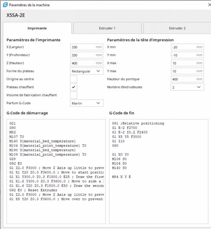

ElfiKaty Posté(e) Octobre 5, 2020 Auteur Partager Posté(e) Octobre 5, 2020 (modifié) il y a 44 minutes, fred5976 a dit : Merci pour le retour, mais tu as changé le hotend?? Si oui, par quoi, car quand je vois ta distance de retraction au changement de buse, elle correspond à ce que j'ai sur ma cyclops sur une autre machine RE, désolé, je me suis trompé d'imprimante 3D. Voici la bonne config pour la tronxy. Je n'ai pas changé le hotend d'origine. Par contre, quand l'imprimante a fini, je coupe le bout du filament rétracté pour une prochaine impression. Modifié (le) Octobre 5, 2020 par ElfiKaty Lien vers le commentaire Partager sur d’autres sites More sharing options...

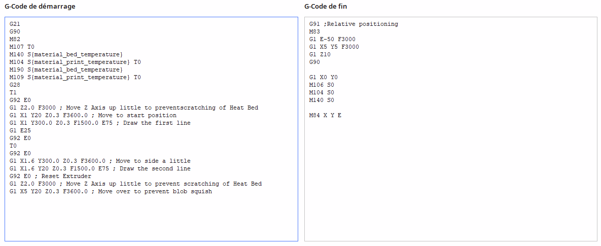

ElfiKaty Posté(e) Octobre 5, 2020 Auteur Partager Posté(e) Octobre 5, 2020 il y a 36 minutes, fred5976 a dit : Bon ben à priori, ça a l'air de très bien fonctionner. J'ai encore un bug à résoudre. Un reboot pendant l'impression, mais ça n'est pas le sujet ici Cool, c'est bien pour toi. Le reboot c'est peut-être dû au GCode. Voici mon GCode que j'ai eu sur le slicer de Tronxy Lien vers le commentaire Partager sur d’autres sites More sharing options...

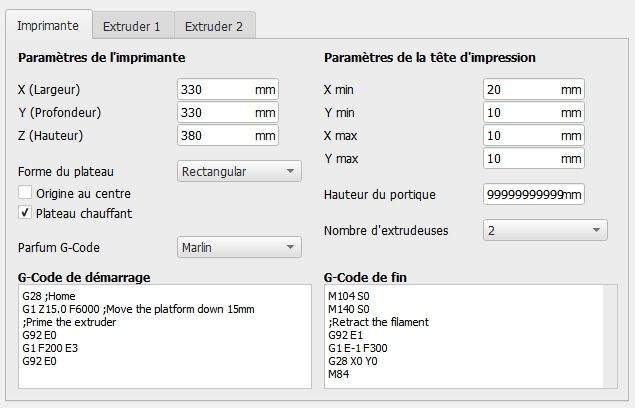

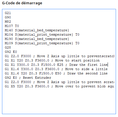

fred5976 Posté(e) Octobre 5, 2020 Partager Posté(e) Octobre 5, 2020 Pour le reboot, j'ai identifié une première cause, dès que je dépasse les 80mm de rétraction sur CURA, elle reboote au changement de buse. Par contre, j'ai toujours pas réussi à imprimer avec Simplify, en connection USB elle reboote aussi Pour les scripts, j'ai récupéré ça (mais je sais plus ou). Alors je t'avoue j'ai pas tout décodé. Le script de départ permet d'amorcer et d'initialiser l'extrudeur 1, voir en ajoutant une petite brosse le long du bed, de nettoyer la buse. Celui de fin permet juste de décaler la buse par rapport à sa dernière position. Par contre je vais creuser coté procédure d'amorçage des buses pour les impressions en dual. La tour d'amorçage de CURA, ne permet pas d'évacuer les restes du précédent filament imprimé, mais je crois que je viens de trouver Lien vers le commentaire Partager sur d’autres sites More sharing options...

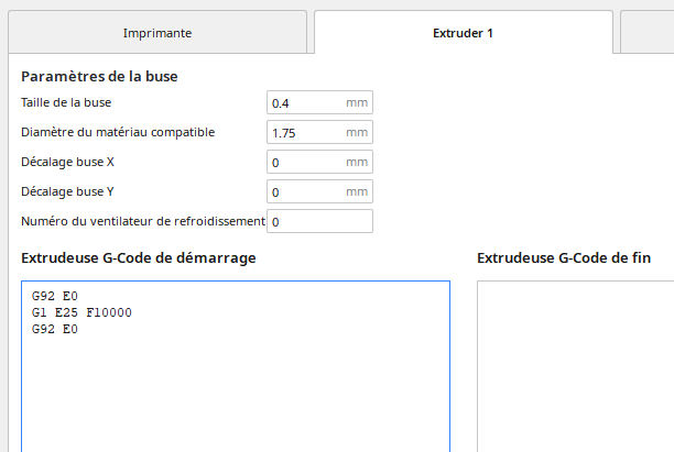

fred5976 Posté(e) Octobre 10, 2020 Partager Posté(e) Octobre 10, 2020 Je crois avoir trouver la bonne solution pour le démarrage sur CURA 4.7 Après avoir positionner, dans les tubes, les filaments, je fais extruder 75mm à l'extrudeur 2 (ou 1 pour le script) durant un aller, retraction de 50, j'initialise la position, j'active l'extruder 1 (ou 0), et idem extrusion de 75mm mais pas de retraction. Bon ça a quelques contraintes: je dois toujours vérifier mes filaments avant impression en dual comme en solo, je dois toujours commencer avec la 1ère bobine. Lien vers le commentaire Partager sur d’autres sites More sharing options...
