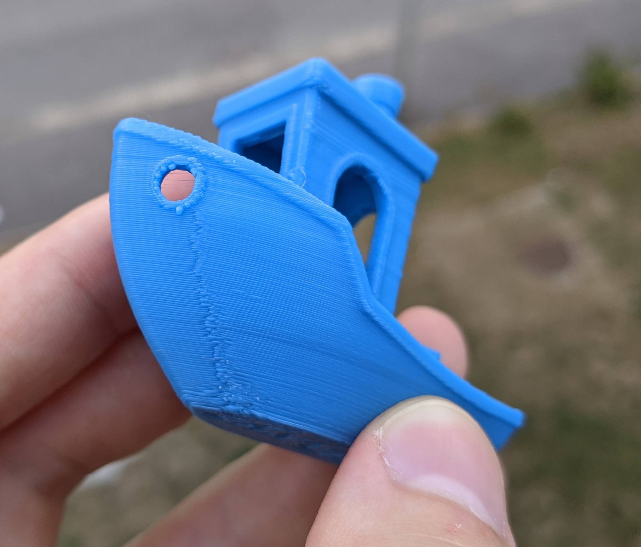

Streght Posté(e) Aout 1, 2020 Posté(e) Aout 1, 2020 (modifié) Bonjour à tous, Je viens de débarquer dans le monde de l'impression 3D (avec un Ender 3 Pro) et je progresse tranquillement (impression de cubes de calibration, test des différents paramètres...) Je rencontre un petit soucis lors de mes impressions, le début de chaque couche se fait sur la couche extérieure et marque donc chaque couche (je vous joins une image d'un Benchy en 0.20 mm). J'ai vérifié dans Cura, le paramètre "Outer befer inner walls" (murs extérieurs avant les murs intérieurs) est bien décoché pourtant. Merci de vos lumières. Modifié (le) Aout 1, 2020 par Streght Ajout de précisions
Idealnight Posté(e) Aout 1, 2020 Posté(e) Aout 1, 2020 Ton problème c'est le Z scar très marqué chez toi il est possible de l'atténué mais pas de le faire disparaître dans toutes les situations. Nous avons besoin de plus de détails sur l'imprimante (d'origine ou modifié) sur les paramètres du slicer etc ?
Streght Posté(e) Aout 1, 2020 Auteur Posté(e) Aout 1, 2020 Salut, Merci de ta réponse, j'ai regardé un peu en effet ça y ressemble bien. L'imprimante est d'origine (hormis le réglage de l'extrudeur). Pour les paramètres il faudrait quoi ? La liste de Cura est un peu longue. Après je peux tout envoyer si besoin. Sinon question peut-être bête mais pourquoi le slicer ne met pas le point de démarrage à l'intérieur de la pièce ?
Idealnight Posté(e) Aout 2, 2020 Posté(e) Aout 2, 2020 (modifié) Tu peux demander au slicer divers paramètres qui jouent sur le Z-scar et notamment sur le choix du comment de la couche mais quoi qu'il arrive il faudra bien qu'il la finisse donc la z-scar on peut rien y faire, on peut juste la rendre moins visible ;). Dans cura si tu es en français tu peux déjà jouer sur la jointure dans coque. Ah je rajouterai qu'une bonne conception d'un STL permet d'éviter la visibilité du Z-scar donc encore une fois il ne suffit pas que de jouer sur 1 paramètre mais plusieurs parfois Modifié (le) Aout 2, 2020 par Idealnight
