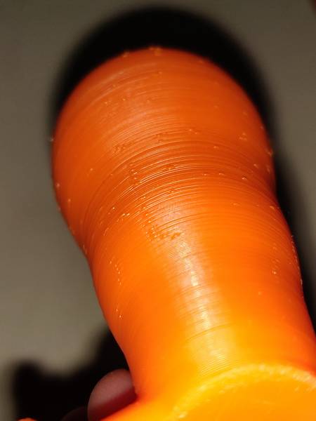

Possesseur d'une Ender 3, j'ai découvert il y a quelques semaines le slicer IdeaMaker. Je le trouve très intéressant, notamment pour ses capacités d'impression séquentielles et de hauteur adaptatives (merci les tuto de Chris_Workshop ).

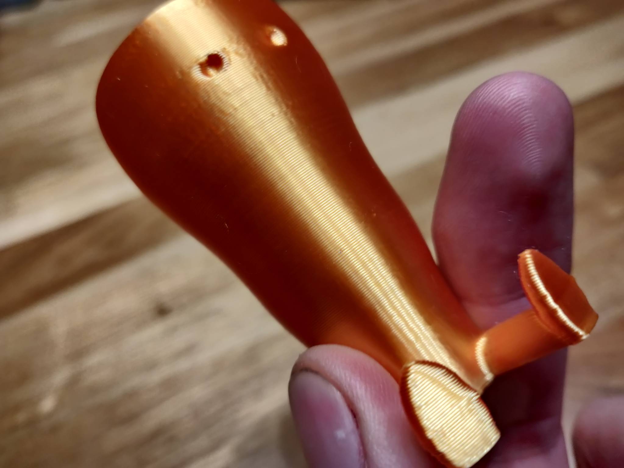

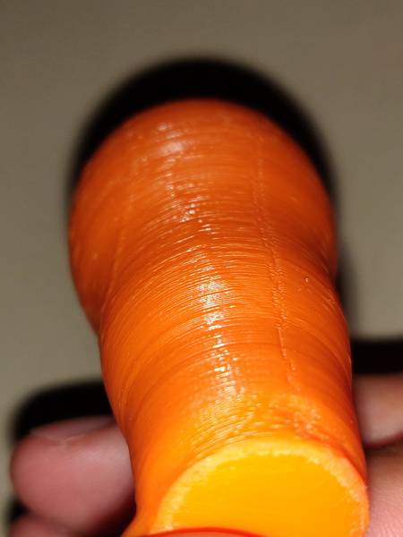

Malheureusement, je rencontre un soucis d'impression assez gênant sur la qualité esthétique de mes impressions : les objets souffrent d'un "effet bouton" très disgracieux. Celui-ci se forme lors a la fin de chaque couche, lors de la rétraction, avant de passer à la suivante. C'est comme si le filament continuait de s'écouler malgré la rétraction...
J'ai chercher à modifier pas mal de réglages pour éradiquer ce problème, mais ma difficulté à le "nommer" ne m'aide pas à trouver les réponses pertinentes...
Je vous joins quelques photos pour vous permettre de mieux visualiser mon souci :
un modèle imprimé sous Cura :
le même imprimé sous IdeaMaker :
le vis à vis qui fâche :

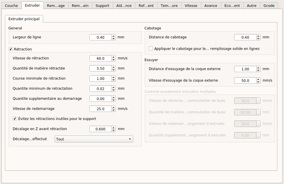

Mes réglages actuels d'extrudeur sous IdeaMaker :
Aujourd'hui j'ai pensé que les options "cabotage" et "essuyage de la coque externe" m'aideraient à résoudre mes problèmes, mais c'est un échec assez net que j'ai subi :-(
Du coup, j'en appelle a votre aide : quelqu'un à t'il une idée d'où peut venir ces défauts d'impression que je ne rencontre qu'avec IdeaMaker ?

J'ai aussi ce genre de défaut uniquement sur l'impression circulaire. !

Désactive le décalage en Z, ça a tendance a faire des blob, surtout qu'une pièce comme ça, y en a pas besoin, je trouve ta longueur de retract super élever quand même, sur des machines de 300x300 j'suis en général vers les 4.2mm, et ma dernière LK4Pro en 200x200 j'suis a 3.7mm de distance. essaie aussi de diminuer ta vitesse de retract pour un 45mm/s.

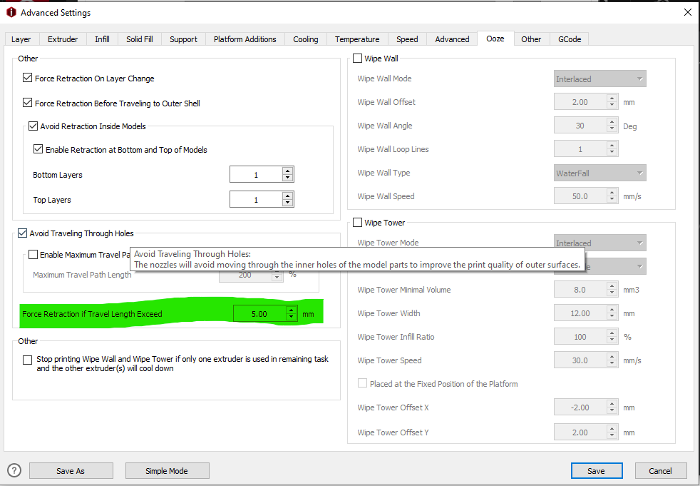

active cette option avec cette valeur :
Ca aide énormément, ça évite que la buse soit vider lors des travels dans l'infill, donc on a de meilleur départ après travel 😉

J'ai bien ajusté ma longueur de rétract (je suis redescendu à 4,5) et activé les paramètres que me recommandais Tormak.
D'après les test que j'ai fais, je trouve que ca a effectivement amélioré la qualité d'impression mais cela n'a pas résolu de phénomène de "bouton" de plastique.

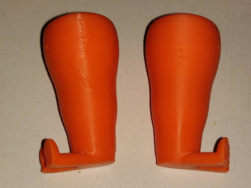

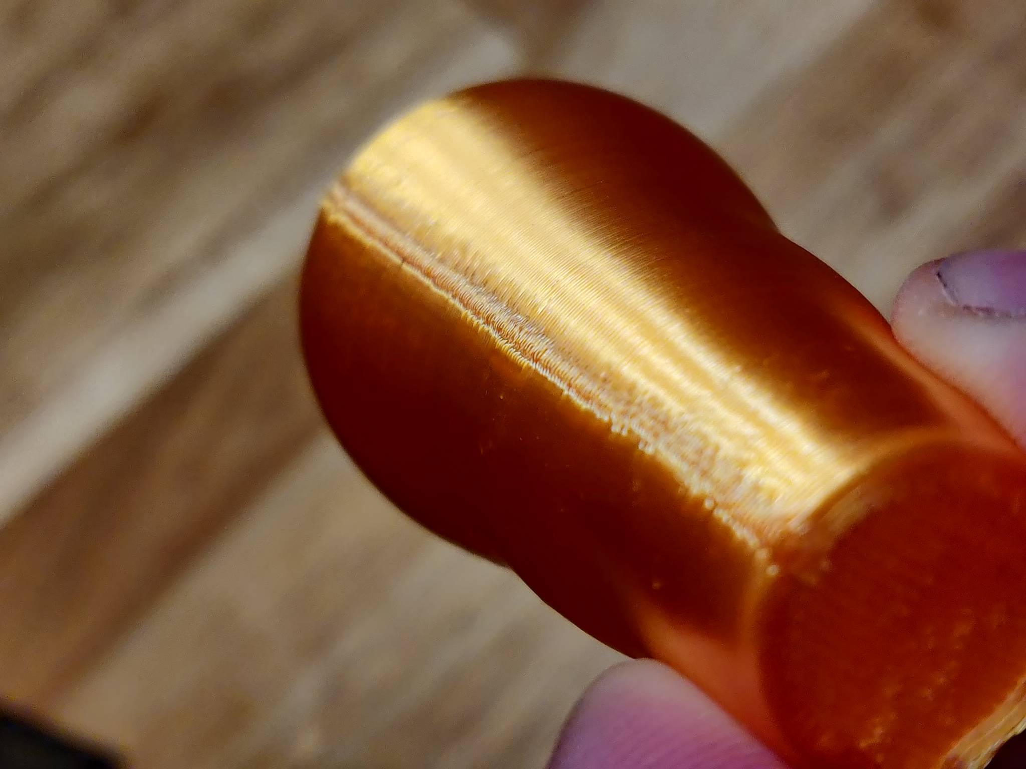

Pour autant, j'ai activé l'option "point de départ de la couche" dans l'onglet "couche". Au final, chaque étage commence dans le coin inférieur gauche de mon plateau. Ca ne résoud absolument pas l'effet "bouton" mais permet de tous les ranger au même endroit. En gros, j'ai une ligne bossue que je peux placer à l'arrière de mes impression.
Les photos seront peut être plus parlantes que mon explication :
Bref, je poursuis mes investigations car ce n'est pas encore nickel...
Je reste preneur de toute astuce qui pourrait m'aider dans ma quête.

Je propose de cocher l"option cabotage distance 0.2mm le réglage est situé dans options avancées (extrudeur)

Je pense que tu fais encore trop de rétract, on voit bien le manque, essaie en baissant encore de 0.5mm.
Baisse par palier jusqu'au début des fil d'araignée, et la prend la valeur d'avant qui en faisait pas, c'est ta valeur idéal de rétract 😉
Édit : je vois que tu as une ender 3, essaie une rétract vers 3.7mm, ma lk4 qui fait la même taille de bed que toi, au dessus de 4mm me faisait ça aussi 😉
