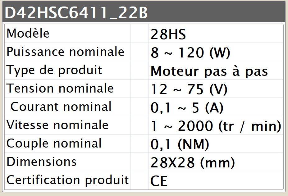

Niveau tension, j'ai fait différents test. La tension des TMC2100 d'origine sont a 1V, j'ai essayé la meme chose, en dessous, au dessus, j'ai toujours le me résultat. j'y suis allé au pif car la référence du moteur est inconnue ( D42HSC6411 22B)

Pour les moteurs, la référence D42HSC6411_22B est connue sur ce site aujourd'hui : 25 Yuans l'unité à partir de 10000 (3.05 €, ça fait rêver 😄 )
https://detail.1688.com/offer/38879852563.html?spm=a261b.2187593.0.0.22f06370cgreLg
Sur cette page, on retrouve aussi certaines caractéristiques du moteur :
Les modèles et dimensions sont fausses mais le modèle existe en plusieurs tailles dont 28x28 et 42x42, cela reste des informations intéressantes.
