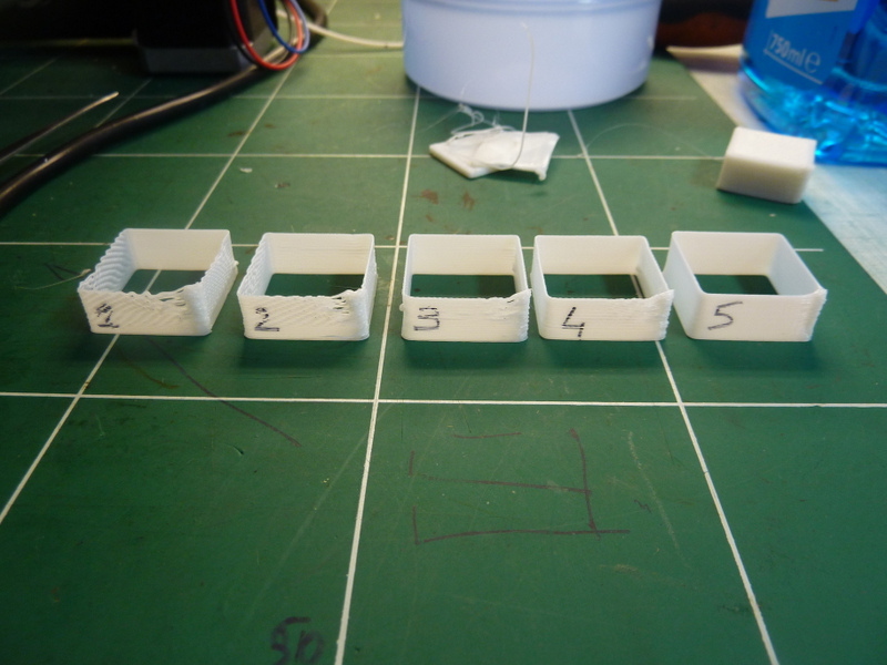

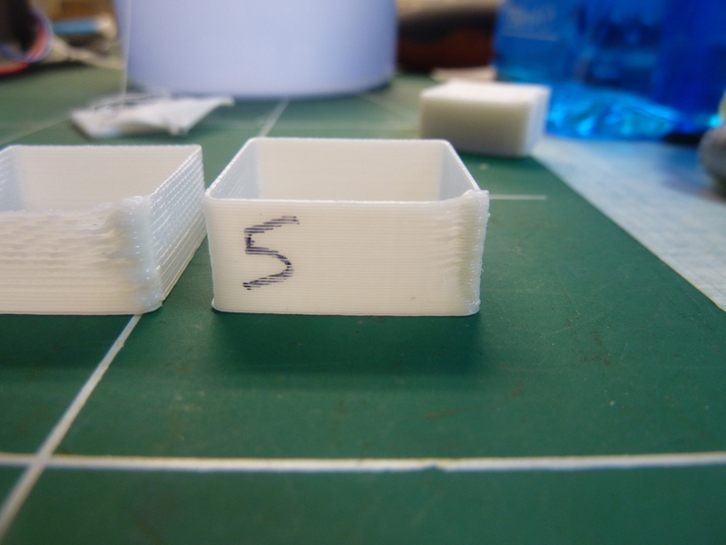

scarou Posté(e) Décembre 2, 2014 Partager Posté(e) Décembre 2, 2014 Bon voilà, je suis toujours en train de régler ma Prusa avec des avancées significatives au regard de mes derniers résultats (encourageants ) Mais... (hé oui...) j'ai un problème important avec les déplacements sur Z. 1 - Silc3r me sort toujours toujours un Gcode avec des vitesses de ouf sur Z. Exemple : "G1 Z5 F5000" ou "G1 Z0.27 F72000" --> Les moteurs broutent lors du déplacement Z5. 2 - Lors du changement de couche sur Z, il se forme un bourrelet à l’extrémité de la buse.(voir coin avant droit des photos jointes) Un petit coup de main serait le bienvenu Lien vers le commentaire Partager sur d’autres sites More sharing options...
Mberu Posté(e) Décembre 2, 2014 Partager Posté(e) Décembre 2, 2014 tu utilises quelle carte?? Lien vers le commentaire Partager sur d’autres sites More sharing options...
scarou Posté(e) Décembre 2, 2014 Auteur Partager Posté(e) Décembre 2, 2014 Ramp 1.4 (n° 33 dans Marlin) Lien vers le commentaire Partager sur d’autres sites More sharing options...
Mberu Posté(e) Décembre 3, 2014 Partager Posté(e) Décembre 3, 2014 salut Scarou Regardes aussi si tes vis des axes Z passent bien au travers de tes chariots et qu'ils n'accrochent pas J'ai eu le meme probleme et j'ai perçé les supports Z à 5.5mm Des fois ça passe très juste et si tu as un peu de voile dans la vis ça accroche au plastique du support Michel Lien vers le commentaire Partager sur d’autres sites More sharing options...
scarou Posté(e) Décembre 3, 2014 Auteur Partager Posté(e) Décembre 3, 2014 Merci Michel, Mais sur ma Prusa il n'y a même pas de guide pour le haut de la tige fileté ; uniquement pour la tige lisse de guidage. Par contre, pour le problème n°1, j'ai trouvé l'astuce pour le Gcode qui me mettait un F1500 à chaque fois. Il s'agissait d'un paramètre de mon Slic3R. Onglet "Printer settings"; "Custom G-code" ; "Start G-code" où il était inscrit : "G28 ; home all axes G1 Z5 F5000 ; lift nozzle" J'ai passé F5000 en F150 et c'est tout bon. En ce qui concerne le pb n° 2, je subodore qu'une partie de la solution se trouve dans cet onglet, dans le menu "Extruder 1"qui donne des paramètres pour le passage délicat du changement de layer. Malheureusement, j'ai changé des paramètres qui améliorent le "bourrelet", mais provoque un manque de matière juste après. Il faut que je revienne en arrière... A ce titre, je vais ouvrir un post pour que chacun puisse inscrire les paramètres de configurations qui fonctionnent pour Slic3r, Repetier, etc. Lien vers le commentaire Partager sur d’autres sites More sharing options...
