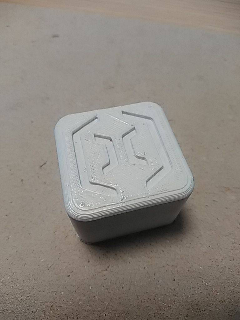

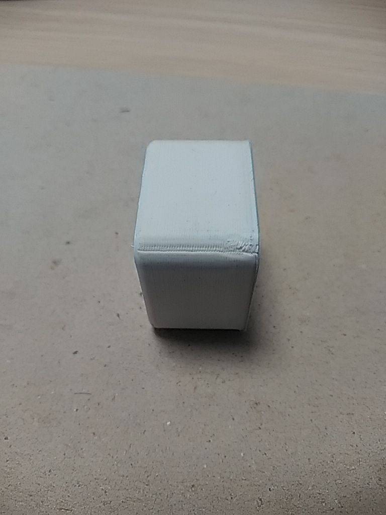

Ca y est j'ai monté ma sidewinder et j'ai fait mon premier print. Le cube qui est sur la clé usb.
Je suis content du résultat mais il y a des défauts ( 2 visibles à mon avis). Je pense avoir mal réglé le BED (LEVEL).
Moi, je n'ai pas l'impression que c'est un problème de plateau. Tu as imprimé directement le gcode de la clé ou tu as utilisé le st ?
Salut ,
moi je pense que tu imprimes trop chaud ou il manque de refroidissement , pi que tu sur-extrude légèrement

J'ai imprimé direct le gcode je pense.

Oui surement, j'étais à 210° pour l'extrudeur et 80° pour le BED au démarrage. Et en voyant ca j'ai voulu modifier mais ca n'a pas marché tout de suite. De plus en effet dès le début j'ai eu l'impression que le filament "noircissait".

Si tu as imprimé le gcode à mon avis tu as un problème d'extrusion. Justement le gcode du cube fourni avec la machine est destiné à vérifier si elle imprime correctement. Donc, il te faut revoir les réglages

c'est le fait d'injecter trop de matière d'un coup.
Dans Cura, c'est le paramètre "débit" dans l'encart "Matériau".
Dans Simplify3D, c'est le "Multiplicateur d'extrusion" dans l'onglet "Extrudeuse".
Tes températures, tu les as prélevé dans le g-code ?
