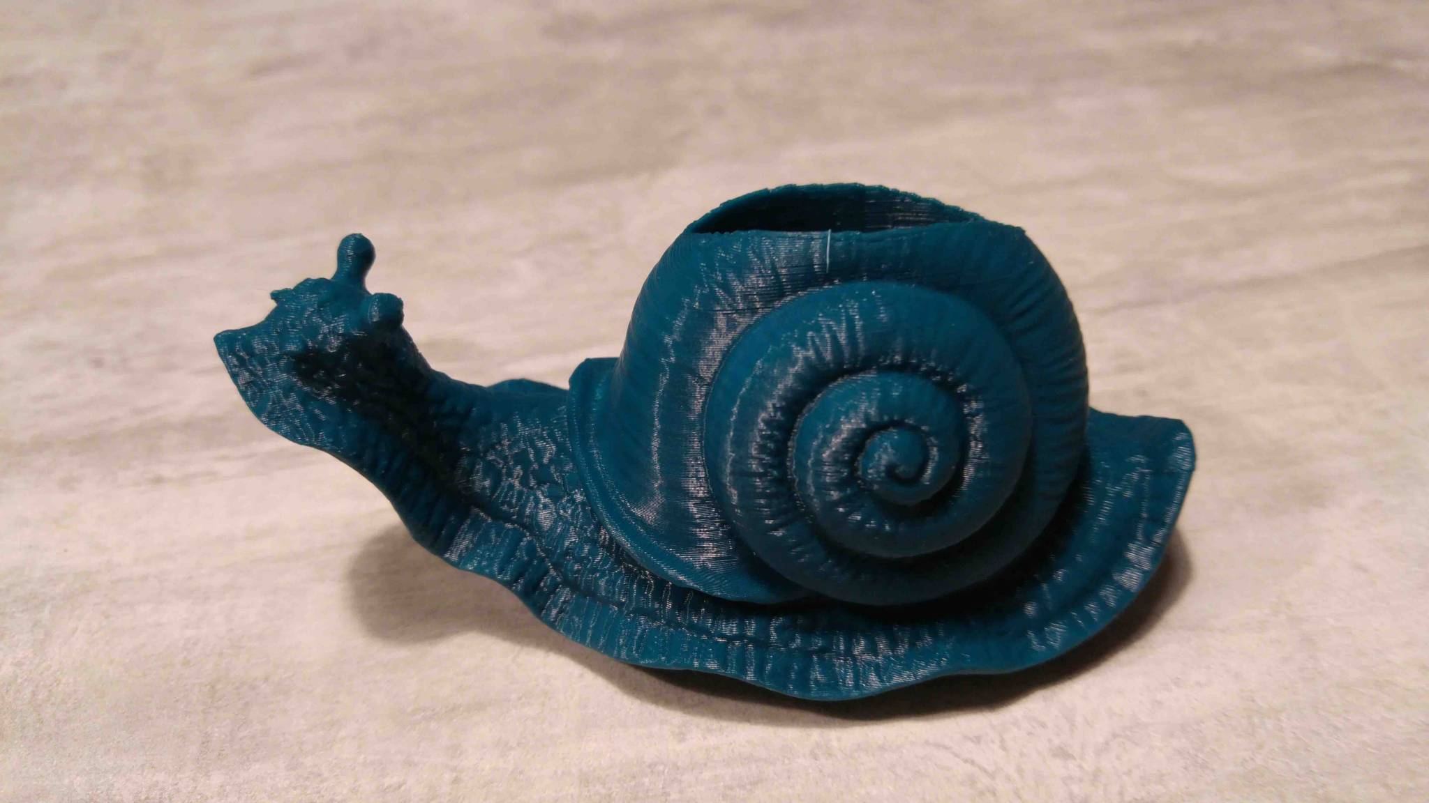

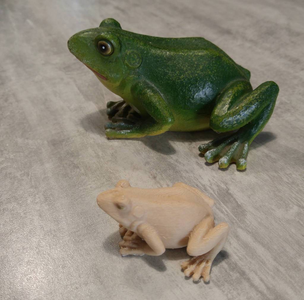

BOUBOU33 Posté(e) Aout 16, 2020 Posté(e) Aout 16, 2020 Voilà je créer un poste pour le scanner EINSCAN-SE de chez Shining 3D que je viens de m'offrir. Petit début de retour d'expérience Le montage est très facile pour le téléchargement du logiciel j'ai un peut plus galéré car étant habitué a utiliser firefox, j'ai eut un bug de téléchargement et j'ai eut du mal a comprendre que cela venait de mon navigateur et qu'il a fallut que j'utilise edge pour avoir le logiciel après installation du logiciel il suffit de tout suivre a la lettre, franchement vraiment cool une petite information qui peut aider d'autres personne ce scanner est compatible avec carte graphique RADEON et processeur RYZEN (pour la carte graphique je n'était pas sûr car sur le site du scanner il ne parle que de NVIDIA voici un premier résultat Imprimé avec Sidewinder-X1 et filament 3D Bois de chez grossiste3D. Merci d'avance pour vos commentaires Alain 1
papajds Posté(e) Aout 16, 2020 Posté(e) Aout 16, 2020 Bonjour, je trouve le résultat très bien ...faudrait voir sur une figurine un peu plus détaillée... quelle taille fait la grenouille ? à suivre A+
tientien85 Posté(e) Aout 26, 2020 Posté(e) Aout 26, 2020 salut, je lis ton méssage, j' ai ce scanner depuis quelques mois, et j' ai eu des problèmes de taille de fichier trop volumineux. par contre la précision de ce scanner est redoutable, surtout avec l'utilisation du spray pour les objets foncés. il y a eu une mise a jour derniérement qui résout le problème de fichier trop volumineux, je l' ai installé, étalonné, mais pas eu encore l'occasion de tester cette nouvelle version. en tous cas, si tu as imprimé la grenouille sans rien retoucher, le nouveau logiciel est largement mieux optimisé. et là ça me donne envie de m'y remettre...

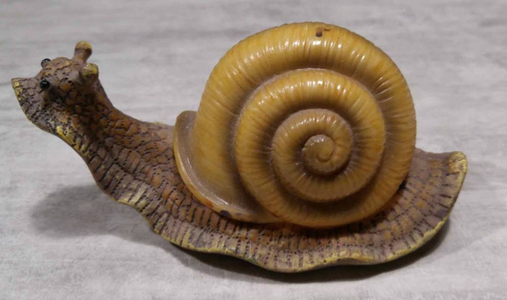

BOUBOU33 Posté(e) Aout 27, 2020 Auteur Posté(e) Aout 27, 2020 oui j'ai utiliser la version 3 sorti le 10 Aout et moi aussi je le trouve vraiment redoutable les différente position de scanne s’aligne vraiment super bien automatiquement. pour les fichier trop volumineux pas de problème peut être que c'est la configuration de mon pc ( 32 g de ram, amd ryzen 7 2700x ) Par contre pour les objets noir qui ne passe pas (sauf avec le spray) si quelqu'un a une astuce je suis preneur , l'utilisation du spray demande une bonne aération un autre petit scanne escargot transformé en pot a crayon 1
BOUBOU33 Posté(e) Aout 27, 2020 Auteur Posté(e) Aout 27, 2020 (modifié) la grenouille original fait 12 cm et la copie réduite 5,5 cm oui aucune retouche ni pour la grenouille ni pour l'escargot sauf une réduction de qualité de scanne a 30% si non pour modifier l'escargot en pot a crayon avec blender ça mouline un peut (mais c'est surtout que je suis pas trop patient ) Je suis passé d'un fichier .obj de 180 MO a 40 MO merci pour vos message Alain. Modifié (le) Aout 27, 2020 par BOUBOU33

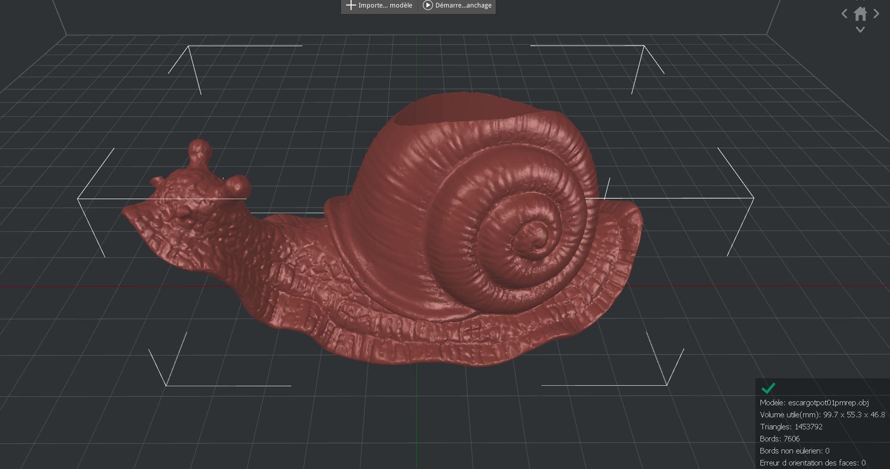

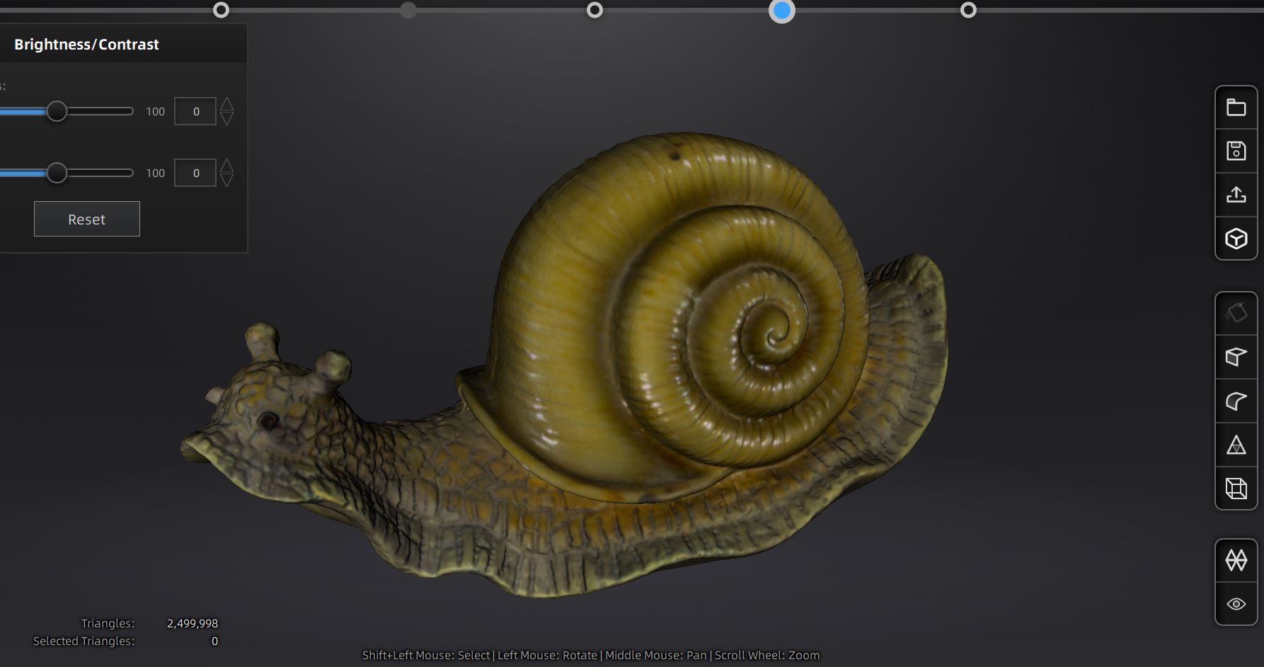

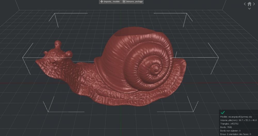

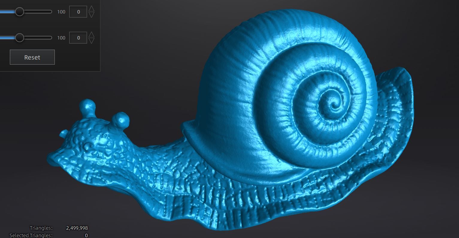

pascal91 Posté(e) Septembre 13, 2020 Posté(e) Septembre 13, 2020 Il y a 15 heures, BOUBOU33 a dit : je veux bien poster un stl mais il fait presque 23 mo bonjour , une simple capture d'écran du scan non texturé dans le logiciel que tu utilises pourrait nous aider a voir le résultat brut du scannage
BOUBOU33 Posté(e) Septembre 13, 2020 Auteur Posté(e) Septembre 13, 2020 voilà 2 captures d'écran Avec texture et sans
BOUBOU33 Posté(e) Septembre 13, 2020 Auteur Posté(e) Septembre 13, 2020 le voilà finis transformé en pot pour l'impression

BOUBOU33 Posté(e) Octobre 8, 2020 Auteur Posté(e) Octobre 8, 2020 je confirme que quand l'objet a un creux ou un trou le scanne est pas bon, c'est au niveau des parois que l'on arrive pas car le fond ne pose pas de problème dommage
Invité Posté(e) Octobre 9, 2020 Posté(e) Octobre 9, 2020 Il y a 16 heures, BOUBOU33 a dit : je confirme que quand l'objet a un creux ou un trou le scanne est pas bon, c'est au niveau des parois que l'on arrive pas car le fond ne pose pas de problème dommage c'est une question de profondeur et d'orientation, combien de scan as tu réalisé sur cette partie ? sur certaines parties en creux il faut vraiment prendre le temps de trouver la bonne orientation et ça sort un scan nickel. ensuite il faut bien avoir conscience que le SE est l'entré de gamme de Einscan. as tu une photo du scan concerné ?
BOUBOU33 Posté(e) Octobre 20, 2020 Auteur Posté(e) Octobre 20, 2020 oui je confirme que l'orientation aide beaucoup. non pas gardé les scanne Je sais que ce scanner est l'entré de gamme et il me convient très bien même avec ces limites je suis quand même bluffer par les scanne qu'il me donne
