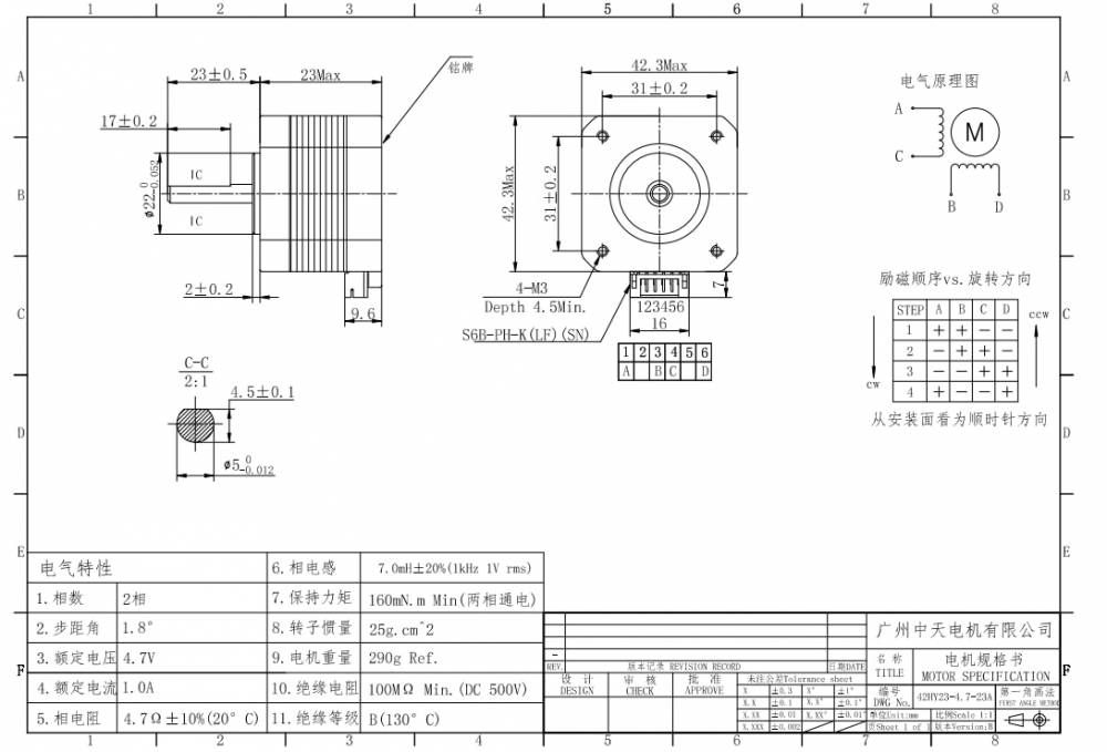

J'ai donc demandé la doc au vendeur, qui m'a filé ça: H9bf3d9e00eda4aa292d1f691dc5b474ey.png
On peut voir sur ce doc technique que le "Imax" (confirmé par le vendeur) est de 1.0A
En suivant bien le post de Stef_ladefense je calcule donc mon nouveau Vref. En tenant compte que c'est un Imax et non un Inominal, je divise I par sqrt(2), avec un Rsense de 0.1
On a donc Vref = (1/sqrt(2))*8*0.1 = 0.56 environ, on arrondit à 0.5 pour la marge de sécurité de 10%...

Salut, tes moteurs d'axe X/Y/Z en 42x34 ont aussi un lmax de 1.0A et sont réglés à 0,56 V pour les A4988 en standard sur la carte V1.1.4.
0.5 v me semble faible pour ton extrudeur qui a besoin d'un minimum de couple si tu ne veux pas l'entendre claquer. Je partirai sur le 0,56 v standard.
