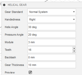

Hello tout le monde,
Petite précision qui a son importance: si vous n'avez pas le menu en question (Helical Gear), vous pouvez l'ajouter en téléchargeant un composant Fusion 360 de la manière suivante:
  • Allez dans Utilitaire (ou outil)
  • Menu Compléments
  • App Store de Fusion
Une page web s'ouvrira dans laquelle vous pourrez chercher tout complément dont vous aurez besoin (pas forcément des engrenages).
  • Dans recherche, tapez Helical Gear
  • Perso j'ai téléchargé Helical Gear Generator créé par Ross Korsky: il a l'avantage d'être gratuit, bien noté, et il est recommandé dans cette vidéo (en anglais j'en ai peur): https://www.youtube.com/watch?v=_P4xHln3qfQ
  • Il sera nécessaire de vous connecter pour télécharger le composant.
  • Pensez à fermer Fusion 360 avant de lancer l'installation
  • Cliquer sur le .msi téléchargé pour l'installer
  • Relancer Fusion 360 et le menu devrait être là
@dddus J'ai les paramètres suivants:
[edit] Si on laisse la souris sur un paramètre, on a une explication (en anglais) avec potentiellement des illustrations. Je laisse la suite du post (dans laquelle je te demande des explications) car j'ai dans l'idée qu'un complément ne sera pas de trop 🙂
Je suis preneur d'explication de chacun d'entre eux si tu as un peu de temps. Teeth c'est le nombre de dents, ça pas de problème. Je vois assez bien pour le Helix Angle qui semble concerner l'angle des dents par rapport à l'axe de l'engrenage, et encore je ne suis pas trop certain! Pour d'autres comme le Backlash par exemple, j'ai beau le bidouiller et voir que ça change l'engrenage, je suis infoutu de comprendre l'objectif, et donc de le mesurer sur l'engrenage (cassé) que j'essaie de dupliquer.
