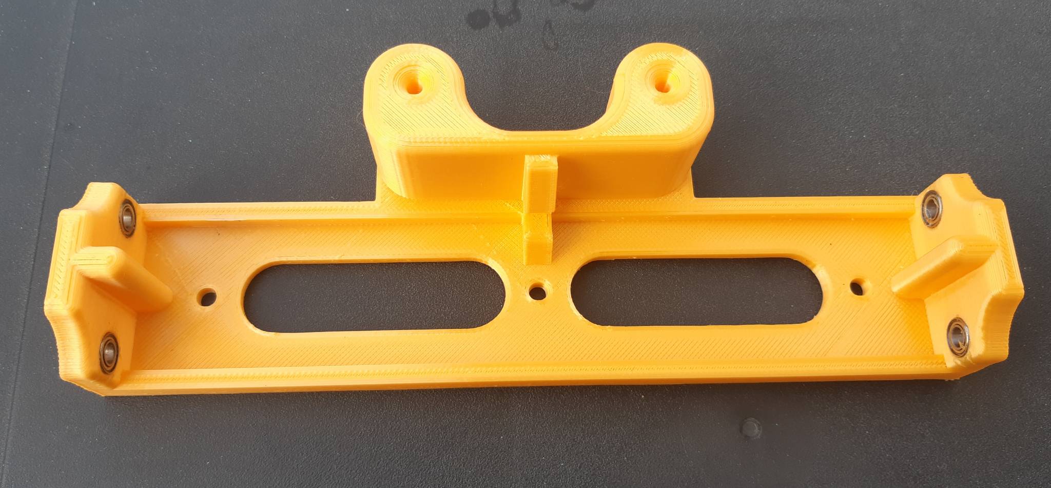

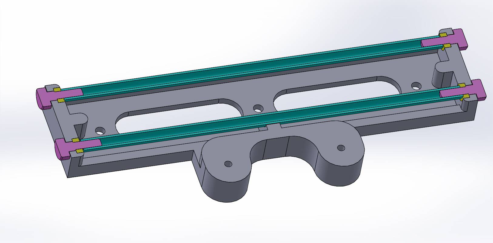

vap38 Posté(e) Aout 10, 2020 Posté(e) Aout 10, 2020 (modifié) Bonjour; Voici une nouveau support de câble rotatif avec guide filament. L'idée c'est de guider latéralement les câbles et limiter leur débattements quand la pièce est très large. les rouleaux sont montés sur 4 roulements afin d'assurer une libre rotation des deux rouleaux. Le guide filament prend position au centre pour limiter latéralement le déplacement maxi des deux câbles vidéos. Chaque câble vidéo prend sa place avec un meilleur glissement avec les rouleaux. nous disposons de 4axes d'ablocages latéral des rouleaux. Ce montage sera placé au dessus du carré de 20mm avec 3 vis de serrage. Le montage est simple j'attends votre retour pour imprimer les pièces. a+ Modifié (le) Aout 10, 2020 par vap38
Baroudeur Posté(e) Aout 10, 2020 Posté(e) Aout 10, 2020 (modifié) il y a 39 minutes, vap38 a dit : Voici une nouveau support de câble rotatif avec guide filament. Trés beau design, respect ! Par contre, je ne comprend pas très bien comment tu veux l'installer sur la machine. La position des bobines optimale est de les placer en haut et vers l'arrière pour que rien ne gène. Les cables peuvent avoir un débattement minime, ça ne gène pas pour les pièces larges. Mon problème est de voir comment on peut guider les filaments pour tous les types de prints, que ce soit en largeur, mais aussi en hauteur max (350) sans que le guidage des filament ne gène leur progression. Je me suis même demandé si cela valait le coup de guider les filaments, mais lors d'impression haute, les bobines se déroulent. Peux-tu expliquer par où passe quoi ? Note : lorsque je remonte les têtes tout à fait en haut, la tête de droite fait un bruit bizarre (en remontant par 10 mm), si on monte vers la fin par mm, ça passe. Modifié (le) Aout 10, 2020 par Baroudeur
vap38 Posté(e) Aout 10, 2020 Auteur Posté(e) Aout 10, 2020 (modifié) @Baroudeurle support est positionné sur le dessus de la barre transversale de la potence. section de 20mm J'ai vérifié le débattement maximum latéral le câble n'est pas contraint l'angle de flexion latéral est correct. Pour les sujets très hauts il suffit d'inverser les bobines vers l'arrière ainsi que le support qui lui aura un guidage des filaments aussi vers l'arrière. Cette version de montage permet d'optimiser les déplacements selon son besoin au maximum des 350 mm ... J'ai choisi des roulements à billes pour une libre rotation des deux rouleaux en aluminium ou en PVC de même dimension. le guidage du filament est optimisé en passant au centre du portique espacé chacun de 50mm. Nota je ferai une photo du montage après le print Modifié (le) Aout 10, 2020 par vap38
vap38 Posté(e) Aout 12, 2020 Auteur Posté(e) Aout 12, 2020 (modifié) Bonjour, Voici l'impression de la pièce double fonction support des câbles vidéos et guide filaments. Il me reste à assembler les pièces (rouleaux et axes) les 4 roulements sont placés dans leur logements. Modifié (le) Aout 12, 2020 par vap38 1 1

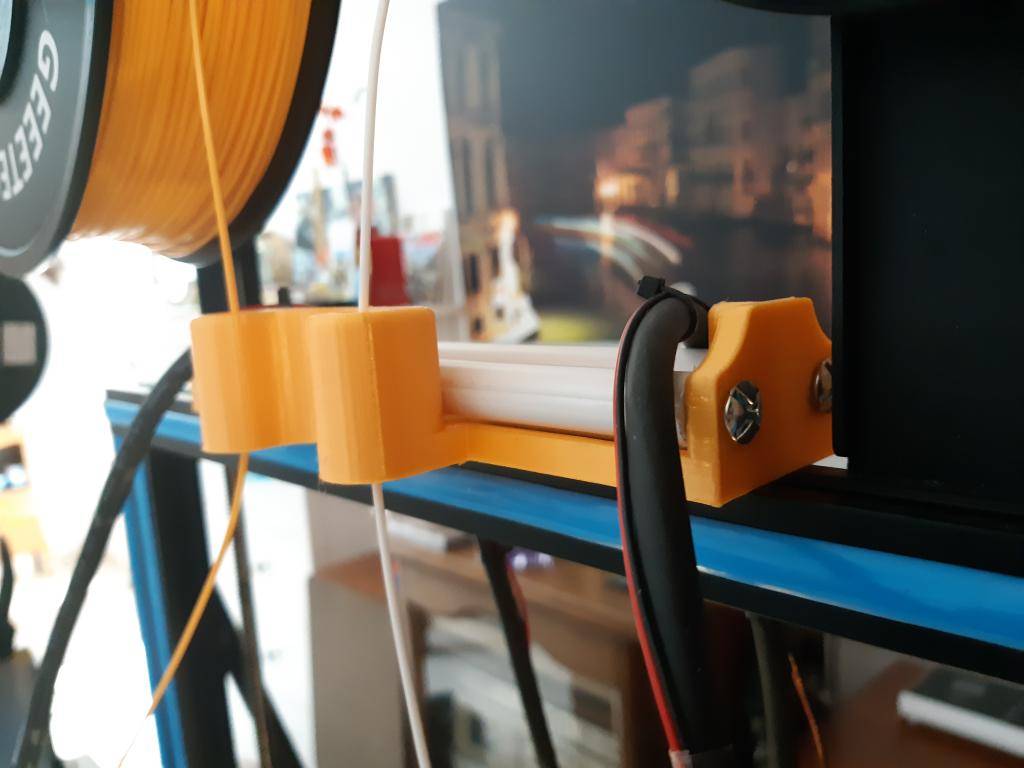

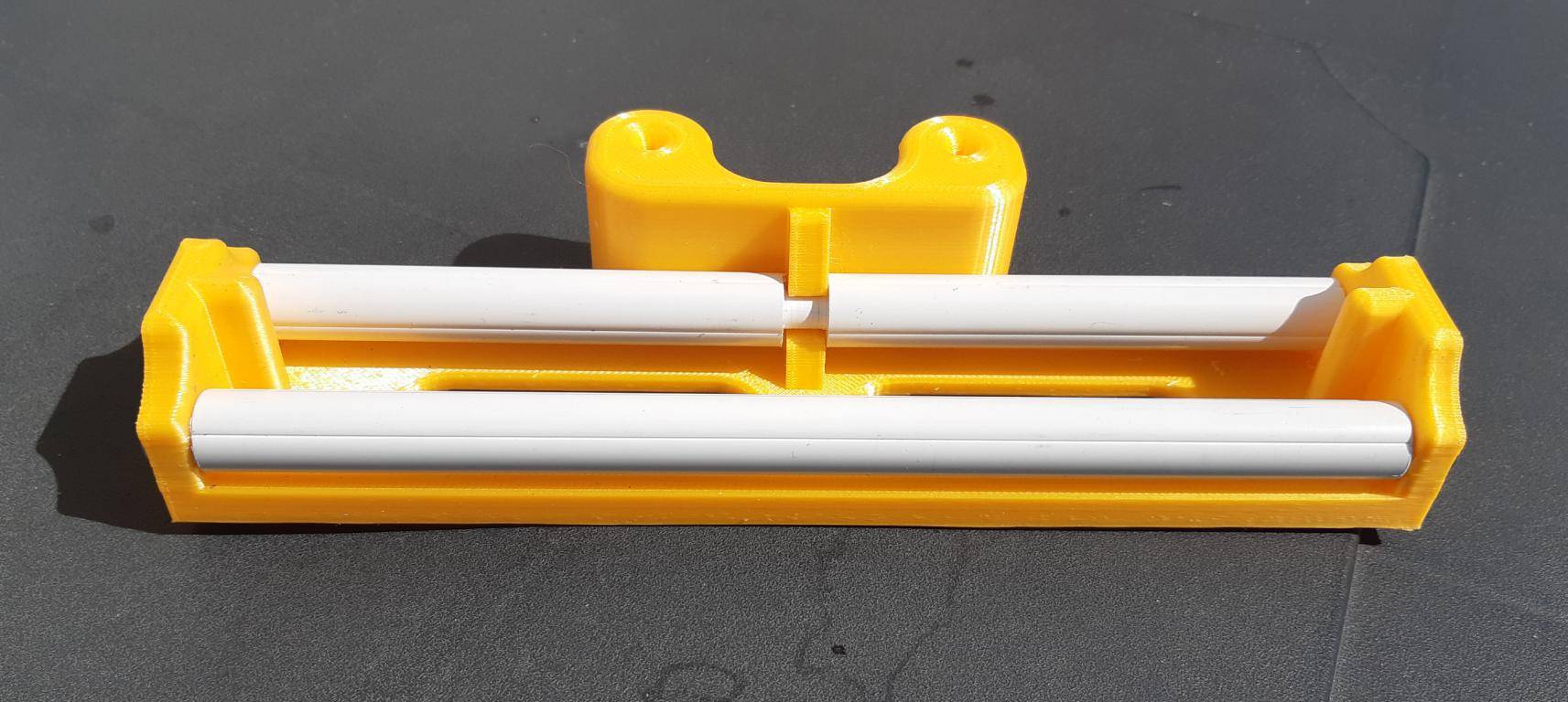

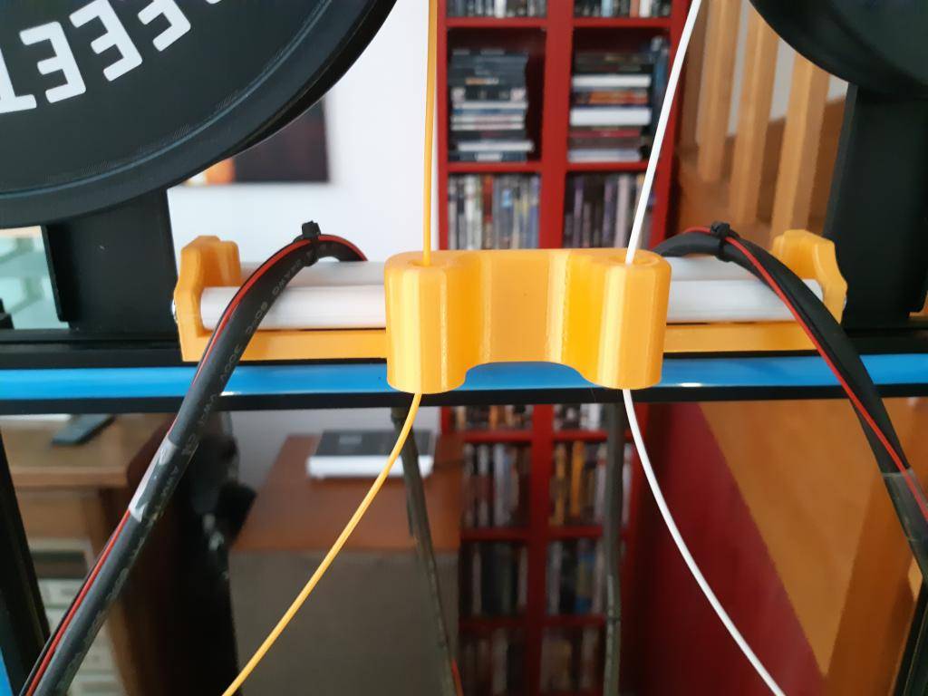

vap38 Posté(e) Aout 12, 2020 Auteur Posté(e) Aout 12, 2020 (modifié) Voici le système rien de bien compliqué ! les deux rouleaux permettent le libre mouvement des deux câbles vidéos sur la montée et la descente de l'axe Z. La traction du câble par l'extrudeur est facilité plus de risques de défauts d'impression quand la dimension de la pièce est > à 250mm ! J'ai utilisé du PVC de Ø11.5 longueur de 167mm perçage Ø 3.2 / 18mm ensuite taraude M4 sur la profondeur du perçage. J'ai utilisé 4 vis M4 longueur 16mm du type à poêlier ainsi que 3 vis du mis type coupées à 9mm pour l'ablocage sur le tube carré en aluminium. J'ai fait des test avec de grands débattements sur le Z ; les rouleaux effectuent bien leur travail et les câbles vidéo sont bien guidés latéralement ! Nota : nous pouvons inverser les bobines et le dispositif pour des déplacement du Z supérieur à 250mm afin de laisser le libre débattement des extrudeurs. J'ai placé les bobines devant pour me faciliter le montage sans passer par l'arrière de la machine Modifié (le) Aout 12, 2020 par vap38 1
laber76 Posté(e) Aout 15, 2020 Posté(e) Aout 15, 2020 Bonjour Attention ! Après divers essais, il s’avère que mon système avec rouleaux "encagés" n'est pas utilisable au max de l'impression. A 350 mm croisement des câbles vidéo car les moteurs des extrudeurs sont plus hauts que la traverse haute, et je ne parle pas du guidage des fils d'impression (ceux-ci forment des angles trop raides: risque de casse). Donc modif: chaque câble vidéo aura son propre rouleau de 80 mm, les bobines placées devant et dans l'alignement des extrudeurs sont gênées par les détecteurs de filament en partie haute. Donc rehausse des supports de bobine de 80 mm pour une meilleure fluidité vers les extrudeurs. En cours d'impression photos après essais si concluants. @+
