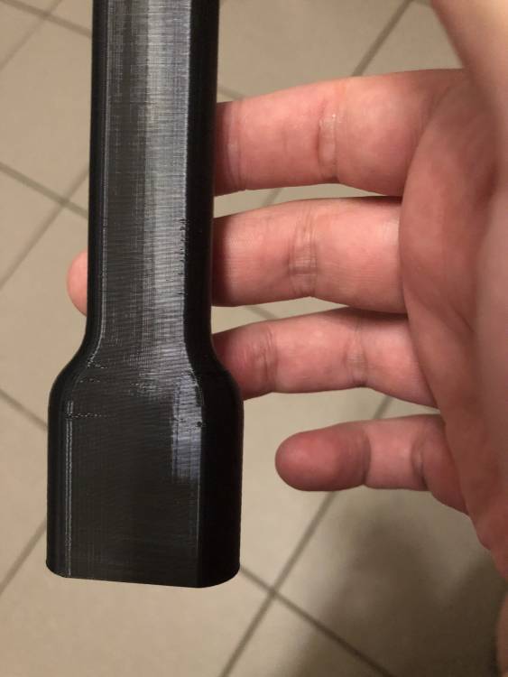

Firezeus Posté(e) Aout 18, 2020 Partager Posté(e) Aout 18, 2020 Salut a tous, j'ai maintenant la X1 depuis deux semaines, ce n'est pas ma première imprimante 3D, Après l'alfawise U20 et la CR-10...j'ai fait le grand saut. Mais des ma première impression j'ai eu immédiatement des résultat plutôt médiocre et pourtant j'imprime en 0.1.(voir la photo) Pas paniquer pour un sous j'ai fait le tour de la machine comme j'en avais l'habitude, calibration PID, X, Y, Z et le E, vérification des excentriques, les visses sans fin son bien aligné et graissé, les courroies sont tendu. J'ai du flasher l'imprimante pour débloquer le M500, et j'ai évidemment vérifier une éventuelle sur extrusion mais le problème ne viens pas de là. J'imprime donc et rebelote même souci. Je teste également en supprimant la courroie, puis avec un seul moteur+courroie et rien. toujours pareil. J'en suis a me demander ce qui peu générer une surface aussi mauvaise.Autant vous dire que mes CR-10 et Alfawise customisé a 90% sont beaucoup plus précise. J'en fait donc appel a votre bon sens et votre expérience de la machine pour m'aider. Par avance merci. Lien vers le commentaire Partager sur d’autres sites More sharing options...

--chris-- Posté(e) Aout 20, 2020 Partager Posté(e) Aout 20, 2020 Moi en ce moment j'ai ce soucis : Comme vous pouvez le voir si vous zoomez j'ai des pointillé qui ce forme sans comprendre pourquoi je cherche depuis un petit moment je sais pas si tu as la même chose. Lien vers le commentaire Partager sur d’autres sites More sharing options...
Firezeus Posté(e) Aout 20, 2020 Auteur Partager Posté(e) Aout 20, 2020 Oui j'ai aussi des sorte de zone entière couverte de ce genre de chose, j'ai beau tout paramétrer rien y fait. Sur un benchy la coque et granuleuse par endroits mais pas de façon uniforme. j'ai démonté l'extrudeur tout nettoyé et changé le PTFE par un de meilleur qualité, c'est un poil mieux. mais c'est toujours très loin d'être au niveau de ma CR-10 et Alfawise Lien vers le commentaire Partager sur d’autres sites More sharing options...
Firezeus Posté(e) Aout 20, 2020 Auteur Partager Posté(e) Aout 20, 2020 En faite je ne vois plus qu'un phénomène capable de produire ce souci, c'est que les câbles passe tousse sans aucune distinction dans le même conduit et sans protection supplémentaire, je pense donc que le courant de chauffe de la buse induit un flux electro-magnétique dans les câbles environnant, notamment le X, qui passe a coté, et ce voit recevoir un léger courant supplémentaire qui vient perturber l'impression.Je vais des que possible vérifier cette hypothèse. Lien vers le commentaire Partager sur d’autres sites More sharing options...
--chris-- Posté(e) Aout 20, 2020 Partager Posté(e) Aout 20, 2020 J'arrive pas a trouvé d'ou cela vient non plus. J'ai regardé pas mal de vidéo mais personne a ces pointillé pas régulier pour le coup. Lien vers le commentaire Partager sur d’autres sites More sharing options...

Firezeus Posté(e) Aout 21, 2020 Auteur Partager Posté(e) Aout 21, 2020 Bon j'ai pas vu de transmission électromagnétique comme je pensais à l'origine, par contre j'ai gagné énormément en qualité en recalculant les vref de chaque driver, et la grosse découverte, c'est fait avec les pieds... Tout les moteur on le même vref de 0.98v Alors qu'en réalité X, Y et Z doivent être a 1.10v et le E à 0.65v et c'est surtout le E avec ces 0.89 v soit beaucoup trop haut qui foutait le bazar sur la sortie d'extrudeur... Alors oui ça me révolte qu'il y ai encore des driver qui ne sont tout bonnement pas réglé sorti d'usine...Mieu encore cela va réduire le courant qui circule dans la nappe de cable ... Je ne pige vraiment pas pourquoi ils appliquent un vref aussi faux... J'en encore quelques ligne je vais voir si je peu encore améliorer ça Lien vers le commentaire Partager sur d’autres sites More sharing options...
