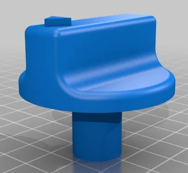

je suis débutant et j'attends ma machine , et je me pose plein de questions.
en voici une peut etre evidante pour les plus experimenté mais moi !!!!
comment faut il pratiqué pour imprimer un bouton ?
je me demande comment tiens la matière quand elle est dans le vide .
merci
Screenshot_2020-08-20 Bouton de gaziniere Ø8 inter Ø45 exter longueur 20mm by Thibaut34490.png

Pour convertir ton bouton en instructions pour la machine tu passes par un logiciel de tranchange (slicer en englais). Cura par exemple qui est gratuit, avec celui ci, tu peux rajouter des supports amovibles aux parties en surplombs ☺.
Il faut activer les supports dans le slicer. Ça va créer des supports en plastique pour soutenir les parties dans le vide. Il y'a différents types de supports en rectangulaires, en arborescence. Les rectangulaires sont ceux de base, consomme beaucoup de plastique et laisse de vilaine trace sur la pièce. Ceux en arborescence sont plus compliqué a paramétrer consomment moins de plastique et laissent moins de traces.
