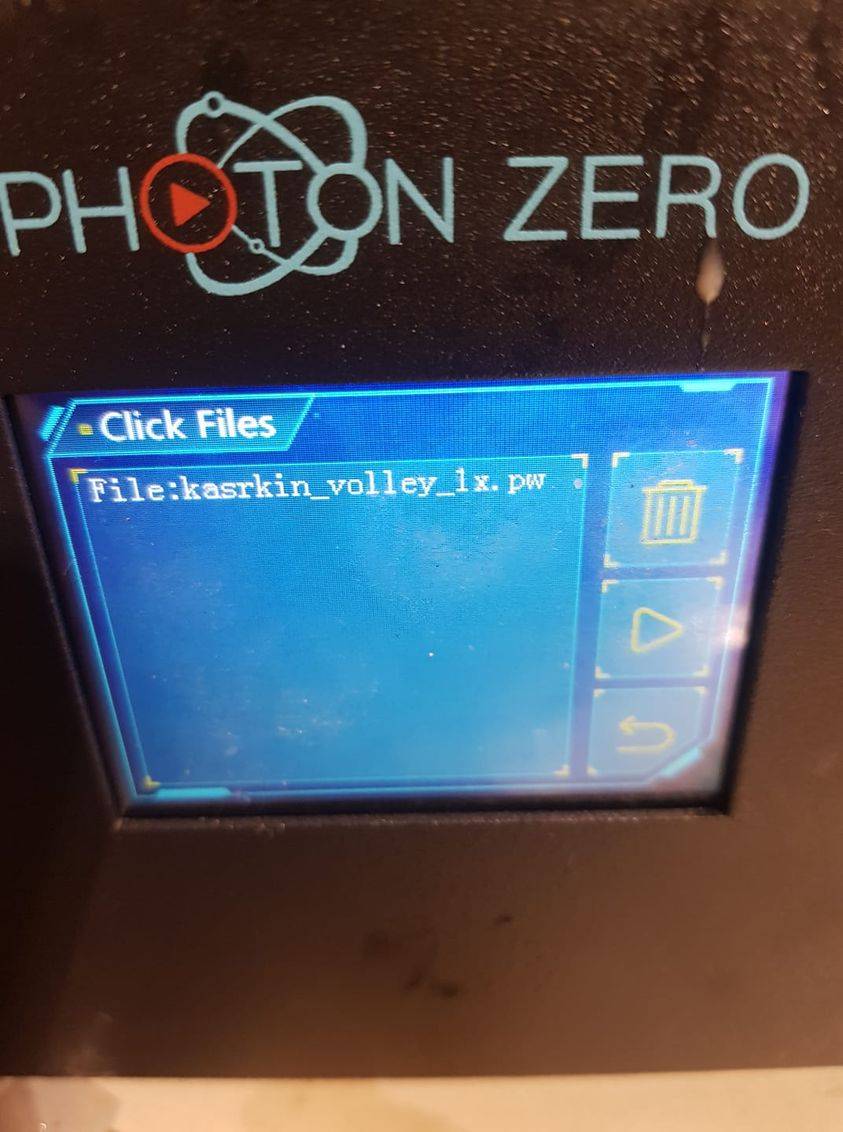

Penet Eric Posté(e) Aout 27, 2020 Partager Posté(e) Aout 27, 2020 bonjour ma photon zéro ne reconnait plus les fichiers! j ai essayé avec un fichier déjà imprimé et donc déjà reconnu, mème résultat les fichiers sont bien en .pw0 sur la clé USB et sur le pc Lien vers le commentaire Partager sur d’autres sites More sharing options...
Titouvol Posté(e) Aout 29, 2020 Partager Posté(e) Aout 29, 2020 Hello, Tubas essayé de changer de support ? (Clé ou SD) Ou de le formatter et de remettre les fichiers dessus. Stef. Lien vers le commentaire Partager sur d’autres sites More sharing options...
Penet Eric Posté(e) Septembre 2, 2020 Auteur Partager Posté(e) Septembre 2, 2020 problème résolu ! j ai reformaté la clé usb et installé le nouveau slicer de photon et ça fonctionne Le nouveau slicer est bien mieux que l 'ancien au passage Lien vers le commentaire Partager sur d’autres sites More sharing options...
GaelB Posté(e) Avril 20, 2021 Partager Posté(e) Avril 20, 2021 Bonjour, j'ai le même souci, seulement certains fichiers ne sont pas reconnus. Les autres fonctionnent très bien. Avez-vous une solution ? Par avance merci ! Lien vers le commentaire Partager sur d’autres sites More sharing options...
Titouvol Posté(e) Avril 21, 2021 Partager Posté(e) Avril 21, 2021 Même souci même proposition ... As tu déjà essayé de changer de carte SD (pour une de marque) ? Les cartes livrées avec l'imprimante sont souvent de piètre qualité et à l'origine de nombreux soucis de lecture par l'imprimante. Lien vers le commentaire Partager sur d’autres sites More sharing options...
GaelB Posté(e) Avril 21, 2021 Partager Posté(e) Avril 21, 2021 Pour info, il semble que les nom de fichiers trop long peuvent poser problème. J'ai raccourci les noms et ça a l'air de fonctionner Lien vers le commentaire Partager sur d’autres sites More sharing options...
Titouvol Posté(e) Avril 21, 2021 Partager Posté(e) Avril 21, 2021 Ah, si tu fais parti des gens qui racontent leur vie dans le nom des fichiers/dossiers ... J'ai passé tellement de temps à expliquer aux gens qu'un nom, c'est pas un roman dans mon boulot ! On en regretterait presque le 8+3 ! (J'ai dit presque) 1 Lien vers le commentaire Partager sur d’autres sites More sharing options...
