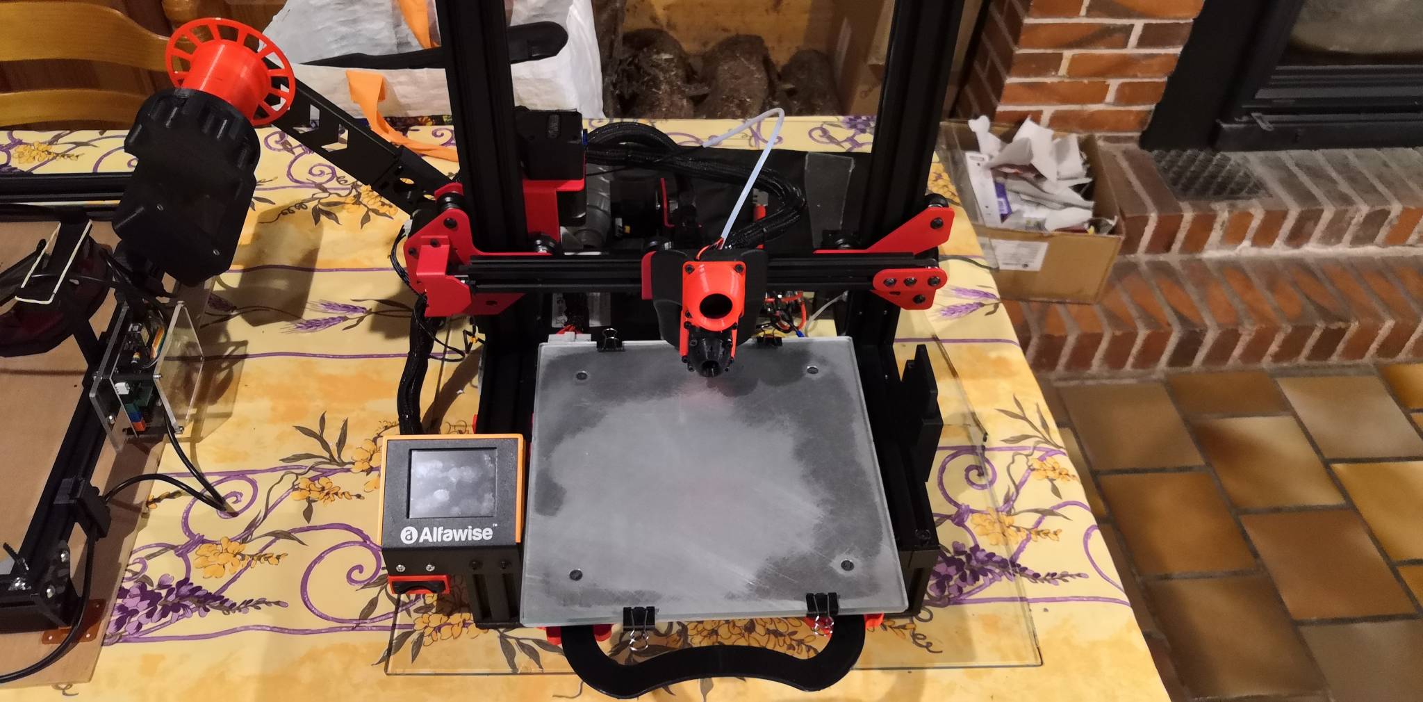

Alors sur la LK2 , tu peut changer ton détecteur par un mécanique , changer ton extruder (il va casser) ou ta roue va être tellement usé que ton filament ne sera plus poussé ,tu peut mettre un clone de bmg ,chez BIQU ou chez Trianglelab ,ils sont très bien , met aussi un mosfet pour ton bed sinon ta carte mère va cramer (défaut récurant sur les LK2 ;LK4 et U30) , je vois aussi que sur ta photo tu n'a rien pour maintenir les connections de ton bed , imprime en un sinon ,la aussi ça risque de flamber ,ce sont des machine pas cher donc il faut les fiabiliser ,mais ça n’empêche pas qu'elles fonctionnent très bien et qu'elles font de très bon prints une fois améliorée et fiabilisée
Si tu a besoin de conseils n’hésite pas ,parmi mes machines ,j'ai une u30 (Longer LK2 vendu sous marque Alfawise) que je suis en train de modifier complètement , je l'ai tellement démontée et remontée que je la connait par cœur 🙂 .
Voila la petite partiellement démontée ,pour info elle a bientôt 5000 h de prints donc si on s'en occupe un peut ça reste très fiable
