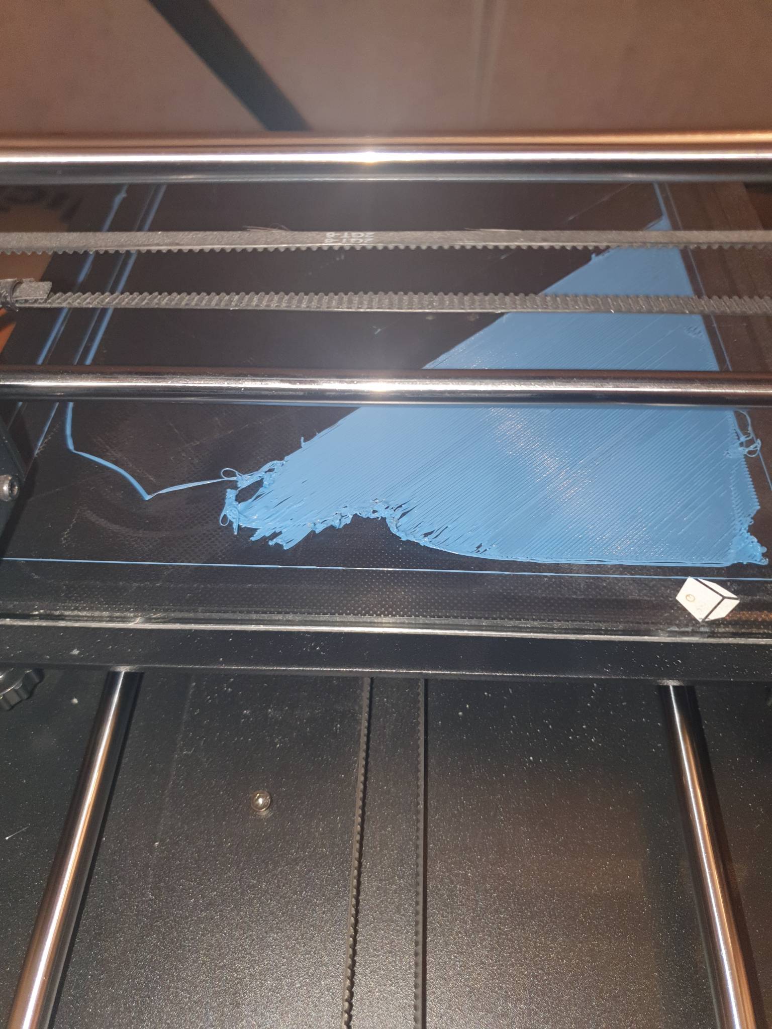

J'ai des soucis avec mon anycubic mega i3 s qui ne veut plus imprimer des grosse pièces (18x18)

Calibré plateau deja j'ai fait !
Sur des pièces plus petites ça passe nickel mais dès que j'essaie des pieces plus grosses ça foire ☹

Malheureusement retour au problème précédent : l'impression s'arrête à la  moitié de la première  couche

L'imprimante s'arrête de bouger la chauffe est maintenu ? Ou tout s'arrête ?
Juste les moteurs qui s'arrêtent  la température eqt maintenue et l'imprimante ne répond plus

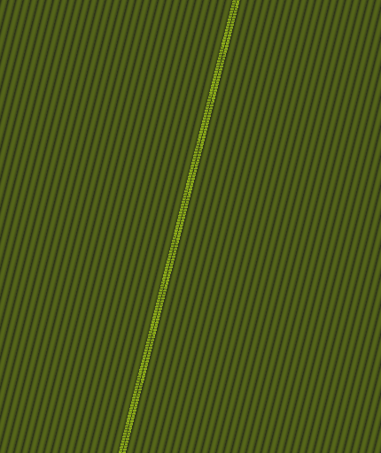

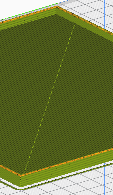

pas de soucis avec ton gcode, enfin pour le first layer. format une sd, et retente le coup ça sera mieux que le câble usb sur pc
y a juste sur le fond où il y a ça:
je vois pas ce que c'est, peut être ton stl qui a un soucis.
