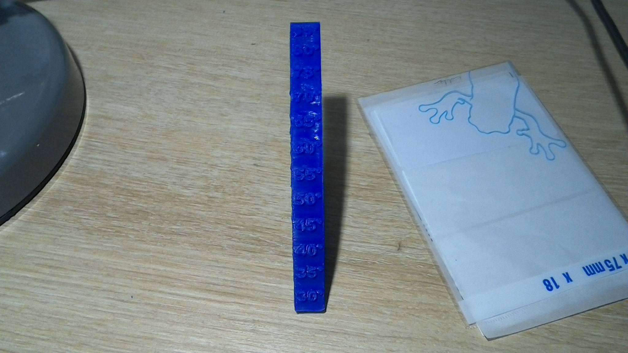

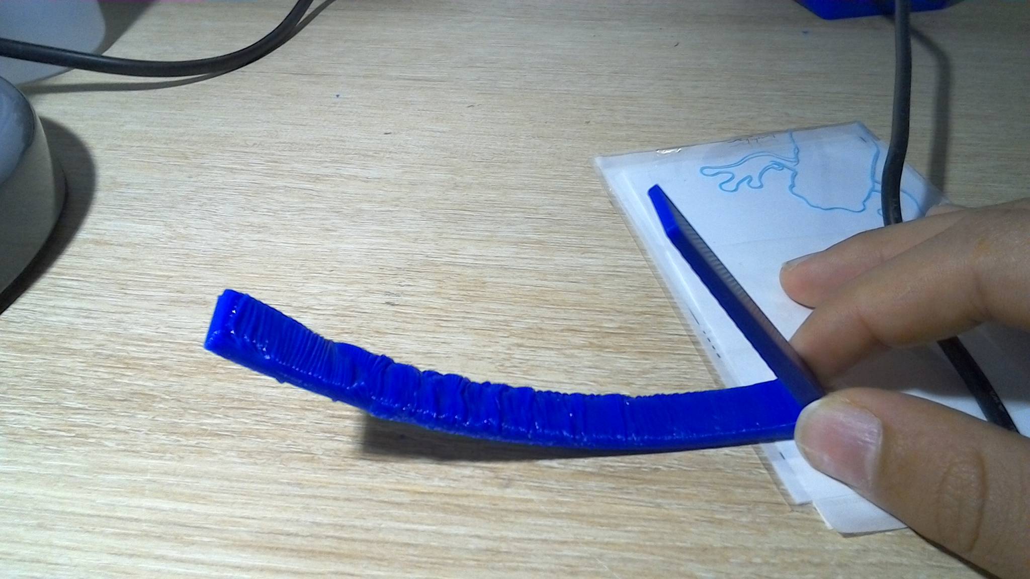

Bonjour propriétaire de la ender 3  j ai imprime un test d angle je vous met les photos:et je n'arrive pas a savoir si c est de la surextrusion ou un autre probleme pourriez vous me le dire.
en revanche pour la devant de la piece je n ai rien a dire merci d avance pour vous reponses.    : )
WIN_20200906_14_36_52_Pro.thumb.jpg.28d19331751e6e1c2d432eb196a0e7be.jpgWIN_20200906_14_33_50_Pro.thumb.jpg.4b373e25e43113e2883b75b57b3550fb.jpg

pas spécialement de la sur-extrusion, ça peut être:
manque de refroidissement du filament (sur une ender 3 c'est fort fort probable)
vitesse trop rapide
filament trop chaud etc etc
après il y a déjà pas mal d'autre test avant de faire un test d'angle... commence par le début!
https://teachingtechyt.github.io/calibration.html
amuse toi déjà avec ce site, tu pourras faire l'intégrale hormis le linear advance! et après ça tu pourras refaire un test d'angle. là tu sais pas si ton filament est bon à 190° ou 220°, si ton extrudeur est calibré ni rien.
