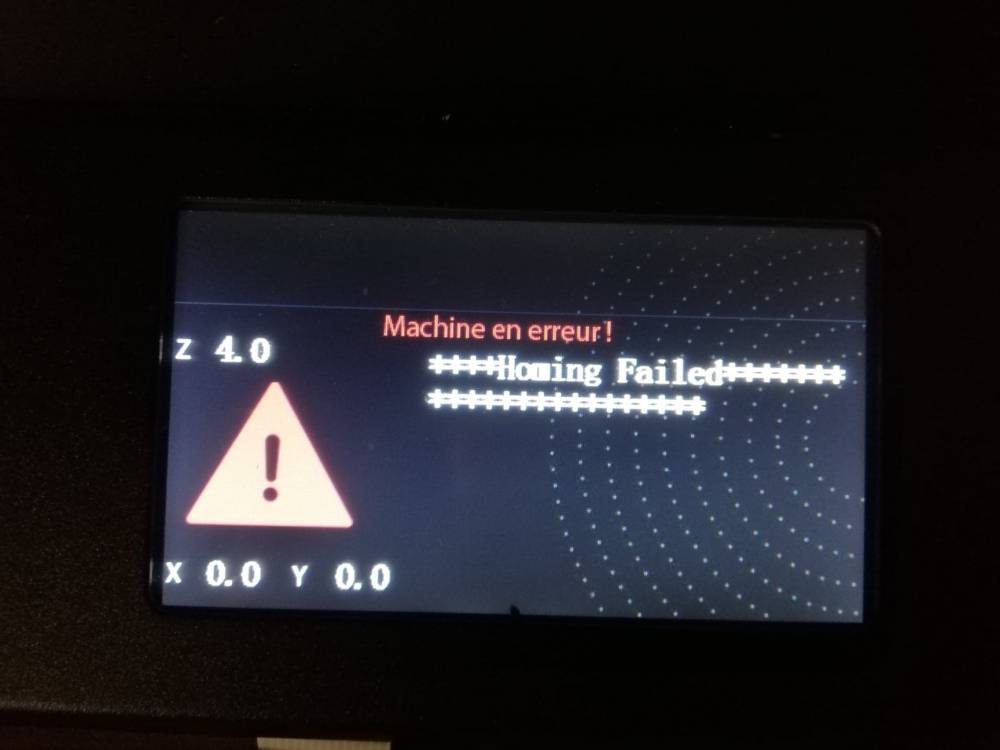

jackyluna Posté(e) Septembre 6, 2020 Partager Posté(e) Septembre 6, 2020 Bonjour à tous. J'ai commencé l'impression 3D pendant le confinement. J'ai une ENDER 3 PRO qui fonctionne très bien et une CR10 S Pro qui a très bien fonctionné, mais qui m'affiche le message d'erreur suivant : "homing failed". Est-ce que c'est déjà arrivé à l'un d'entre vous et avez-vous la solution ? Je ne sais plus quoi faire..... Lien vers le commentaire Partager sur d’autres sites More sharing options...
Bosco2509 Posté(e) Septembre 7, 2020 Partager Posté(e) Septembre 7, 2020 Salut ! Commence par vérifier les "End-stop" ou "Butée de Fin de course" de tes axes X et Y. Ceux sont eux les fautifs... c'est indiqué en gros sur ta photo : X 0.0 Y0.0 Donc vérifie les branchements. Débranche. Puis rebranche. Puis allume l'imprimante. Vérifie l'état des branchements, des câbles... rappel : Pas de pliures... pas de pincements... enfin bref, il ne faut pas que les câbles soient pincés ou écrasés... sinon le signal ne passe pas. Et c'est qui se passe ici présent. Sinon... autre cause possible : Fin de course (Endstop) HS. Lien vers le commentaire Partager sur d’autres sites More sharing options...
jackyluna Posté(e) Septembre 7, 2020 Auteur Partager Posté(e) Septembre 7, 2020 Salut Bosco2509 ! Merci pour ta réponse. Je vais checker ça ce soir. Est-ce tu ne penses pas que c'est un problème de moteur ? Car quand je lance un auto levelling, le bed se déplace lentement, s'arrête et me met ce message d'erreur.... Lien vers le commentaire Partager sur d’autres sites More sharing options...
jackyluna Posté(e) Septembre 9, 2020 Auteur Partager Posté(e) Septembre 9, 2020 Salut ! ça y est, ça marche ! En fait, c'était juste une vis qui était tombée au niveau de l'axe Y Merci encore. Lien vers le commentaire Partager sur d’autres sites More sharing options...
