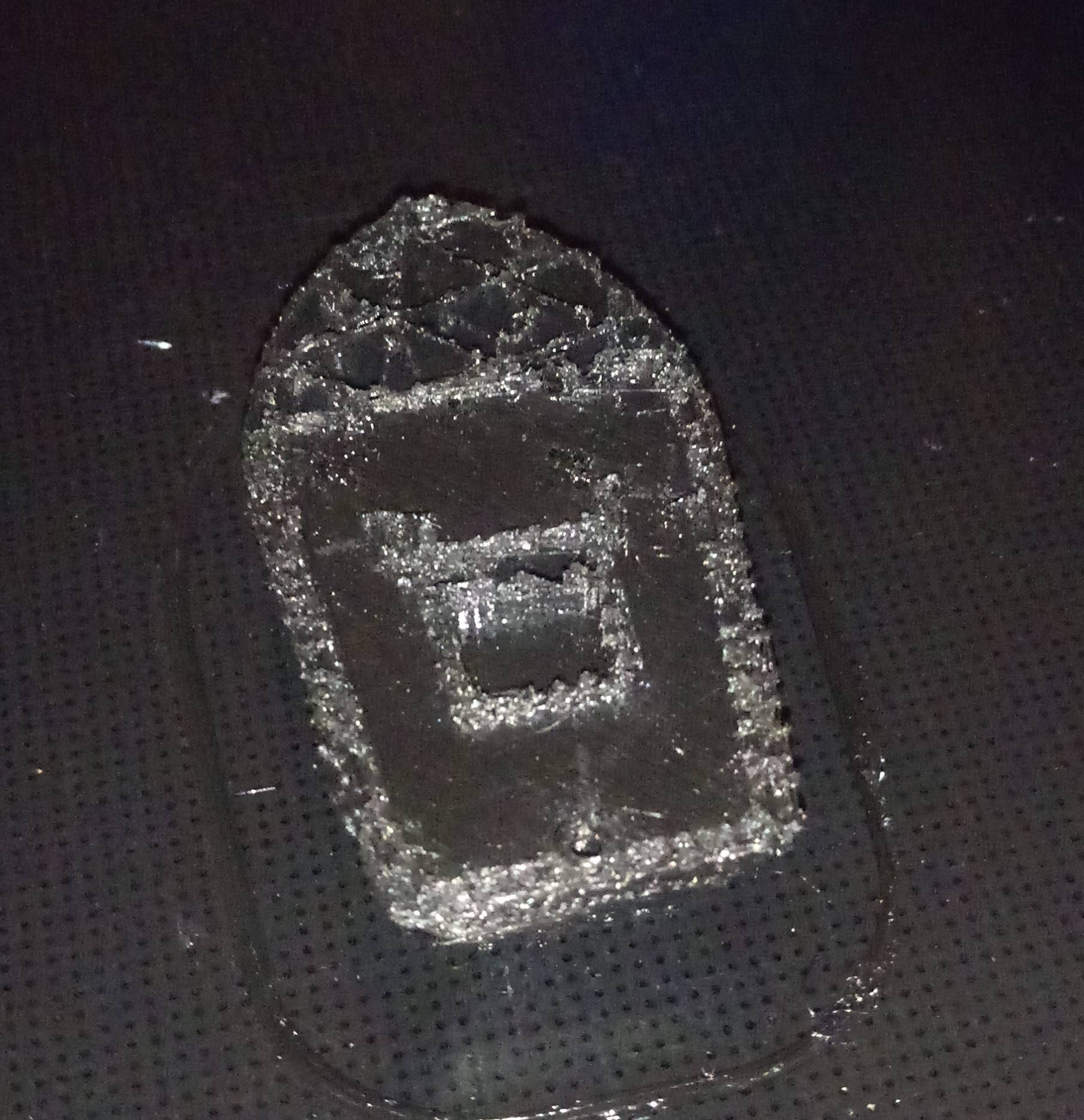

Je possède un Artillery X1 depuis un mois et j'ai de grosse difficultés pour imprimer.
Lors des impressions au bout d'une heure environ le filament ne sort plus elle continu d'imprimer...
L'extrudeur tourne.
Merci pour votre aide.

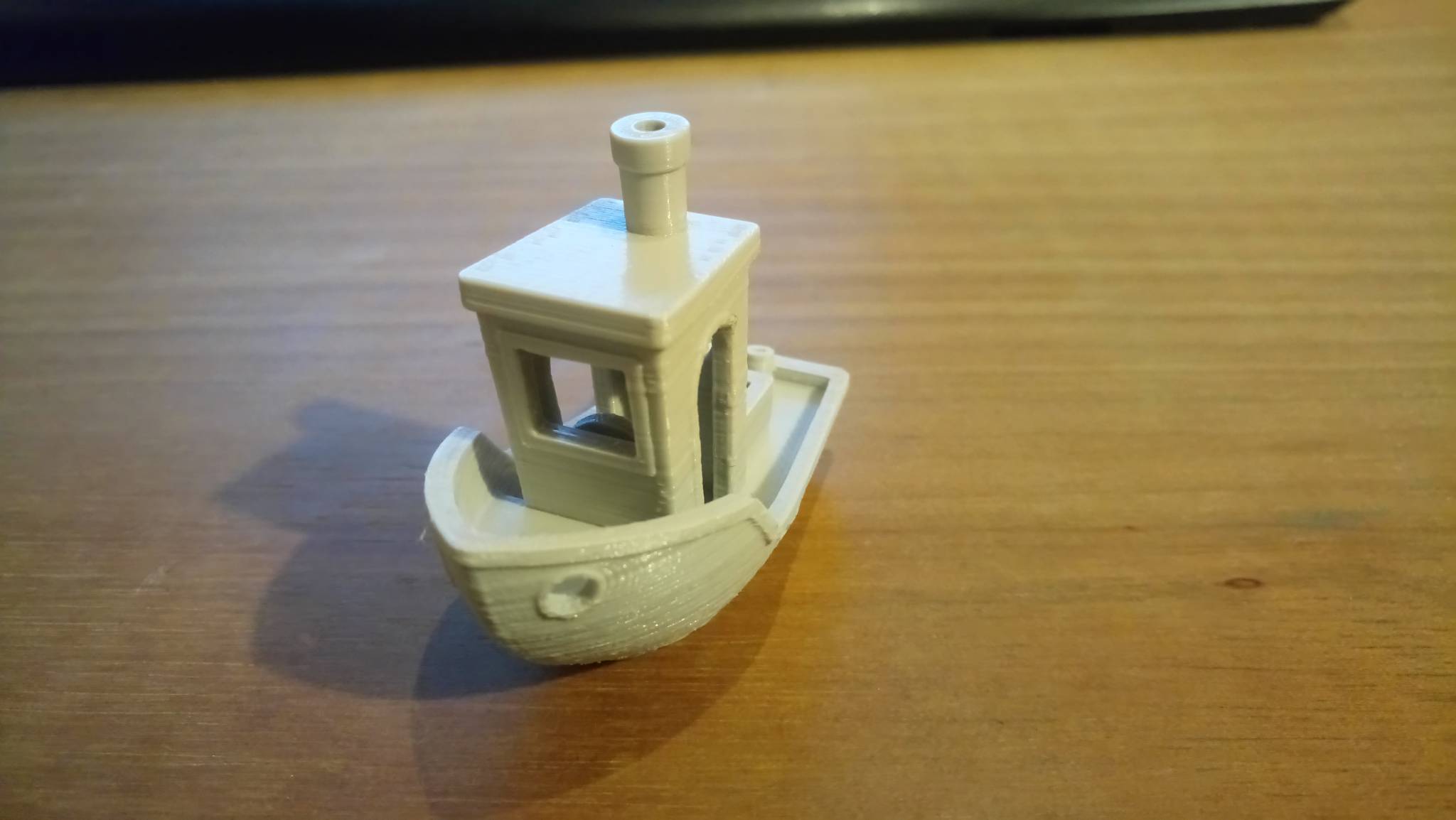

J'au ce problème essentiellement elle imprime une parois.

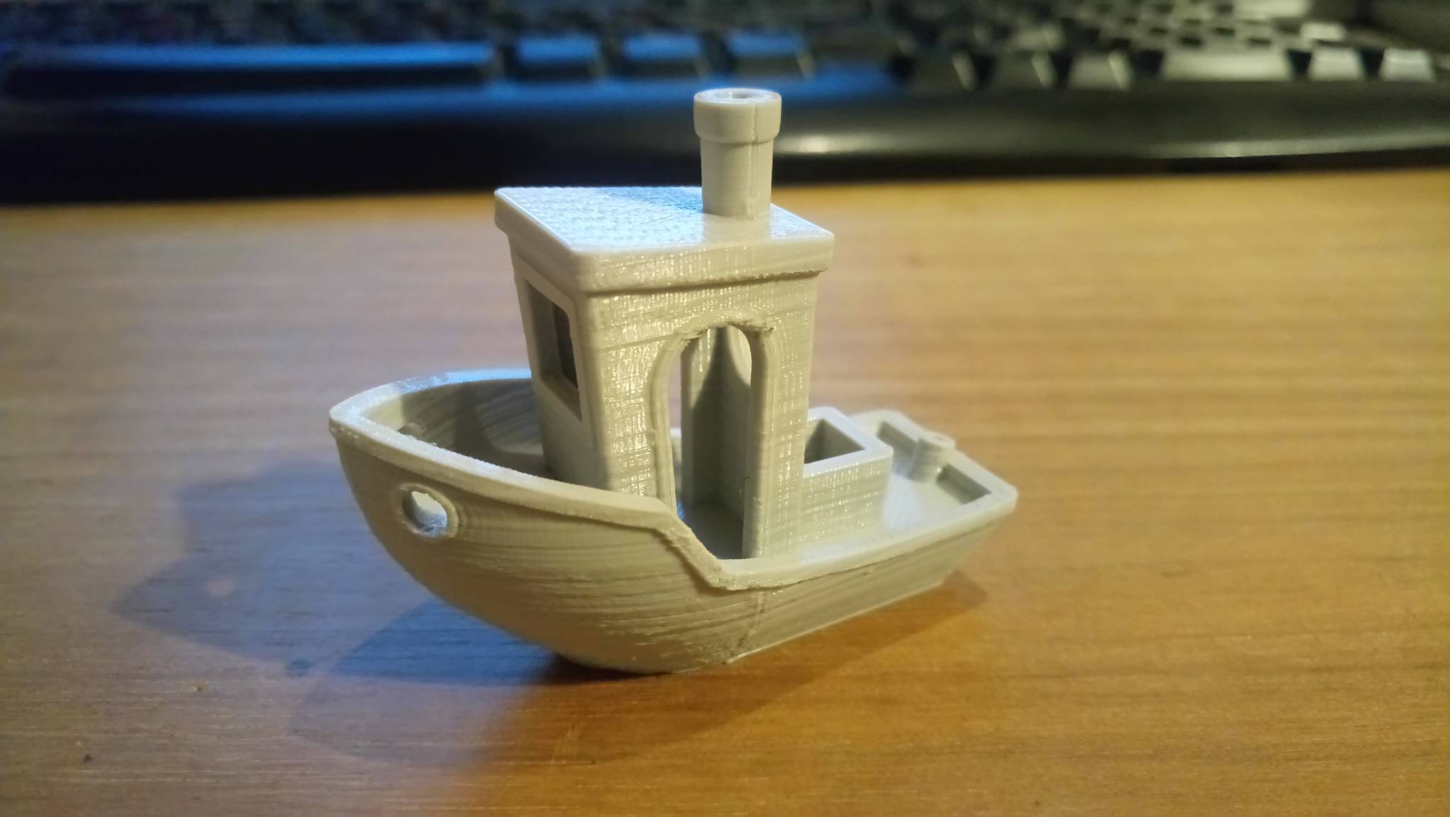

La photo 0390, il s'agit du 3DBenchy de test.
Merci pour ta réponse.

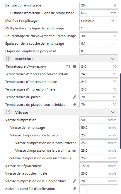

Tu imprimes à quelle température ?
Peut etre un bouchage de la buse quand elle tire trop vite et que la température ne permet pas de faire fondre assez vite.
Stef.
240 ???
Pour du PLA ?
C'est beaucoup trop ...
Les paramètres recommandés sont plutôt vers 190/200 et 50/60 pour le bed.
Stef.

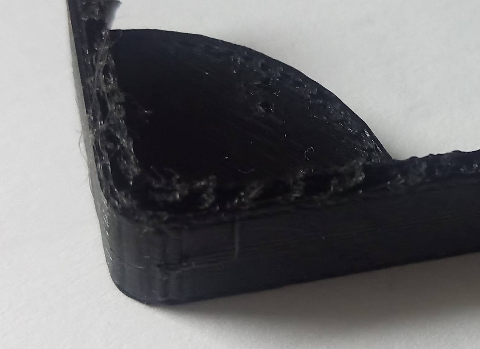

Non pour du PETG.

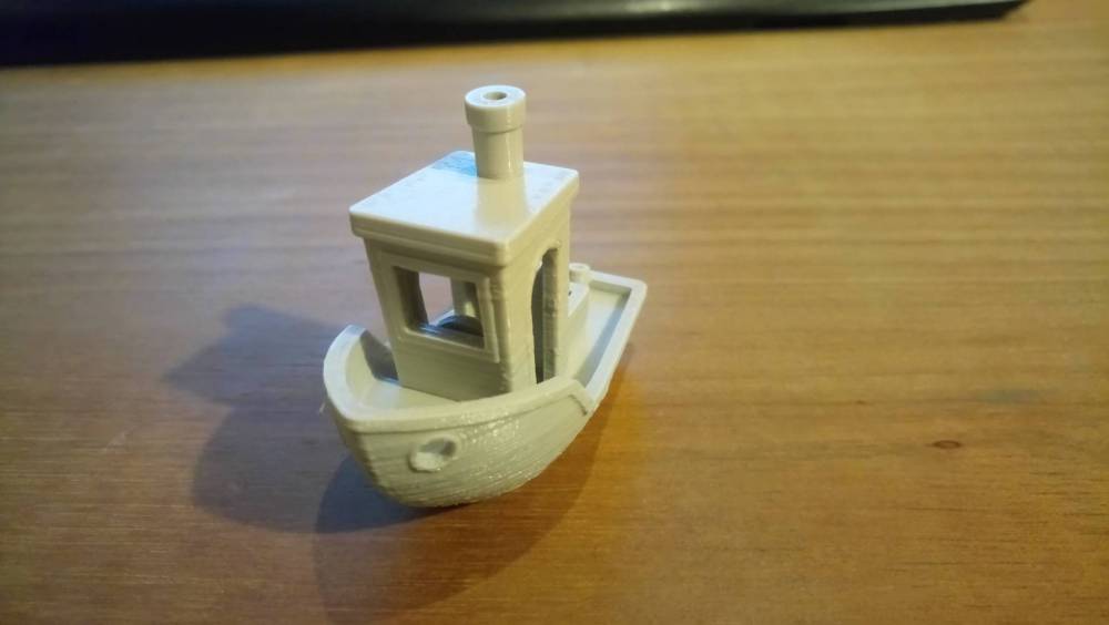

La je suis en train de faire la même chose avec du PLA et comme tu l'indique je suis à 200°C et 60°C et ca va très bien.
Pour le moment pas de problème et qualité bien meilleure.

Donc peut être que ça n'est pas dans tes paramètres de tranchage que tu as un souci, mais dans ceux du filament pour le PETG.
Ou un filament pourri ...
C'est quoi comme PETG ? Quelle marque ?
Hier soir j'ai imprimé le 3DBenchy avec du PLA et impression nickel...je crois que mon problème vient du filament PETG. Je l'ai acheté avec l'imprimante chez Artillery.
Je trouve que c 'est pas trop mal.
Maintenant reste a savoir pourquoi ça foire avec le PETG.
