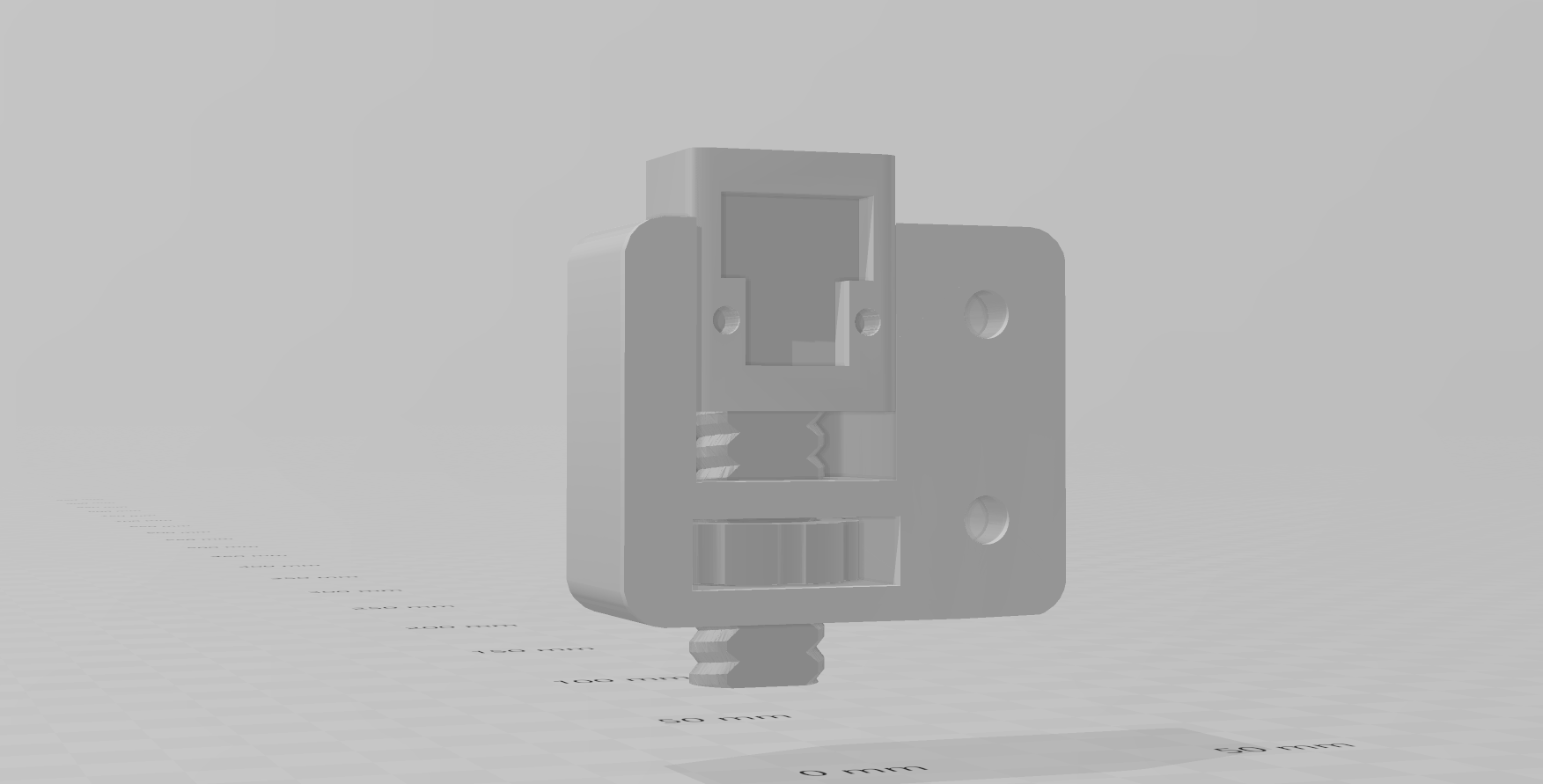

Je vais te décrire la méthode que j'applique à mes propres modélisations... en espérant que tu comprennes :
De ma propre expérience  à créer des pièces qui s'emboitent, comme ceci (voir image en dessous) :
Cela dépendra de plusieurs facteurs :
1. Le taille de la pièce modéliser elle même : Plus la pièce est petite plus la réduction devra être petite et précise. A l'inverse sur un modèle de plus de 20cm, la réduction devra être plus importance.
Exemple concret : Dans le modèle en image, la réduction des pièces qui viennent s'insérer est de 0,5mm, car prévu pour être imprimante avec du filament avec une précision de 0.2mm, exemple : Si le trou d'insertion est de 5mm, la dimension de la pièce qui viendra s'insérer sera de 4.5mm.
2. La précision de l'imprimante à imprimer la pièce
3. Du profil de la qualité d'impression sélectionné : entre 0.1mm, 0.2mm, 0.3mm ou 0.4mm, cela aura des incidences sur l'emboitement.
4. La logiciel de modélisation utilisé. > J'utilise énormément 3DBuilder, mais du fait que sa précision a une marge d'erreur de +/- 0.5mm, il faut savoir faire avec.
Donc pour continuer à t'expliquer avec le modèle de l'image (modèle 3D de moins de 5cm) :
1. Dans le cas d'un profil d'impression sélectionné à 0.1mm : Si le diamètre du trou d'insertion est de 5mm, la pièce qui viendra s'insérer devra au maximum faire 4.75mm.
2. Dans le cas d'un profil d'impression sélectionné à 0.2mm : Si le diamètre du trou est de 5mm, la pièce qui viendra s'insérer devra au maximum faire 4.5mm.
3. Dans le cas d'un profil d'impression sélectionné à 0.3mm : Si le diamètre du trou est de 5 mm, la pièce qui viendra s'insérer devra au maximum faire 4.25mm
4. Dans le cas d'un profil d'impression sélectionné à 0.4mm :  "                 "                 "                 "              "                      "                  "             "             "      faire 4.00mm
Et pour continuer de t'expliquer, en prenant le modèle en image, mais dans l'hypothèse que ce dernier fasse plus de 20cm :
Dans le cas d'un profil d'impression sélectionné à 0.2mm : Si le diamètre du trou est de 50mm, la pièce qui viendra s'insérer devra au maximum faire 49mm.
Dans les cas où le trou est de 200mm, la pièce qui viendra s'insérer devra faire au maximum  faire 199mm... voir éventuellement 198mm... selon l'utilisation finale de l'objet.

Pour répondre encore à ta question, je te suggère de réduire la pièce qui viendra s'emboiter, si l'encoche fait 1.5mm, alors la pièce devra au maximum faire 1.30mm selon moi, en raison de l'impression résine, qui est censé être plus précise que celle filament.
