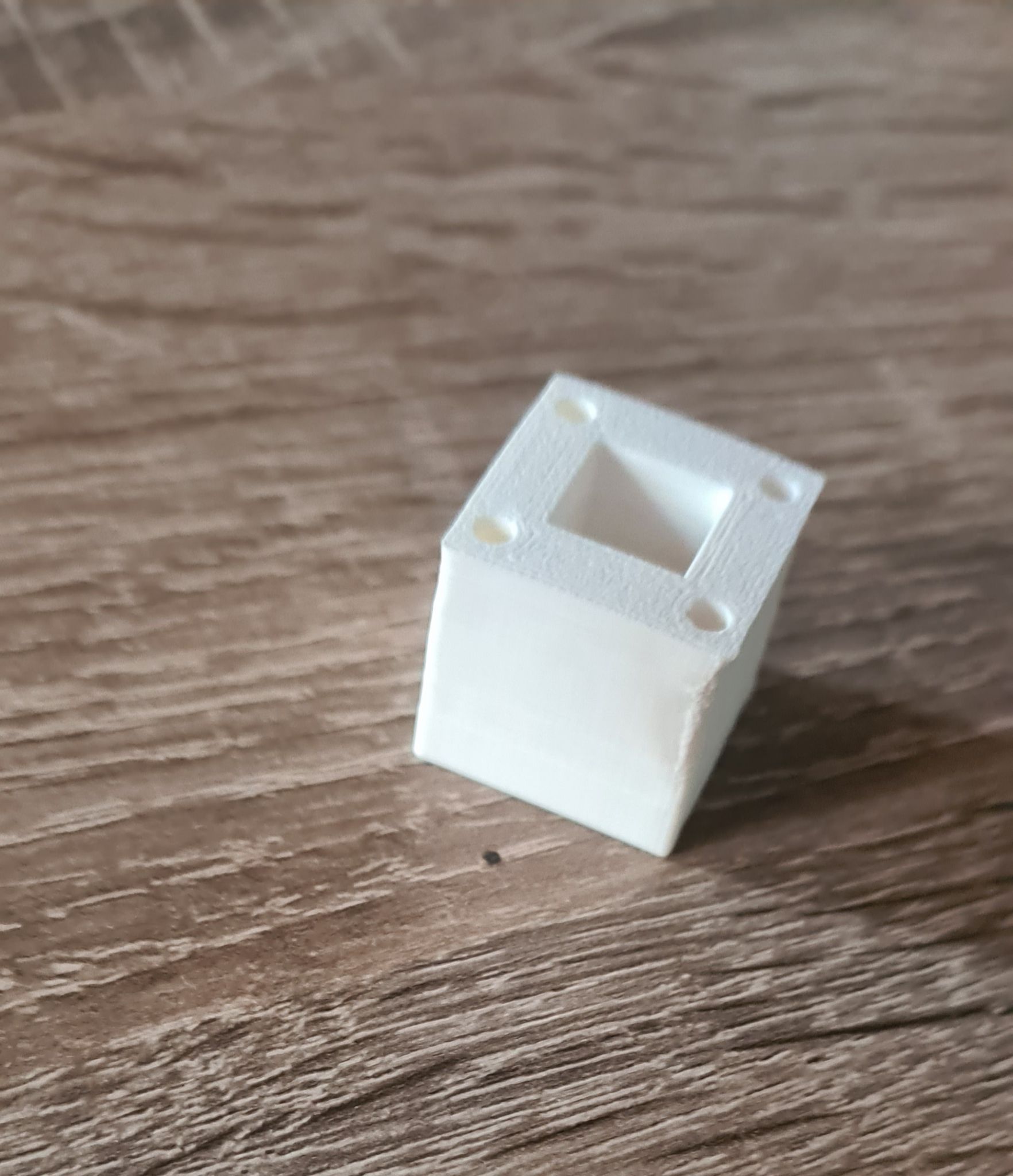

bonjour,

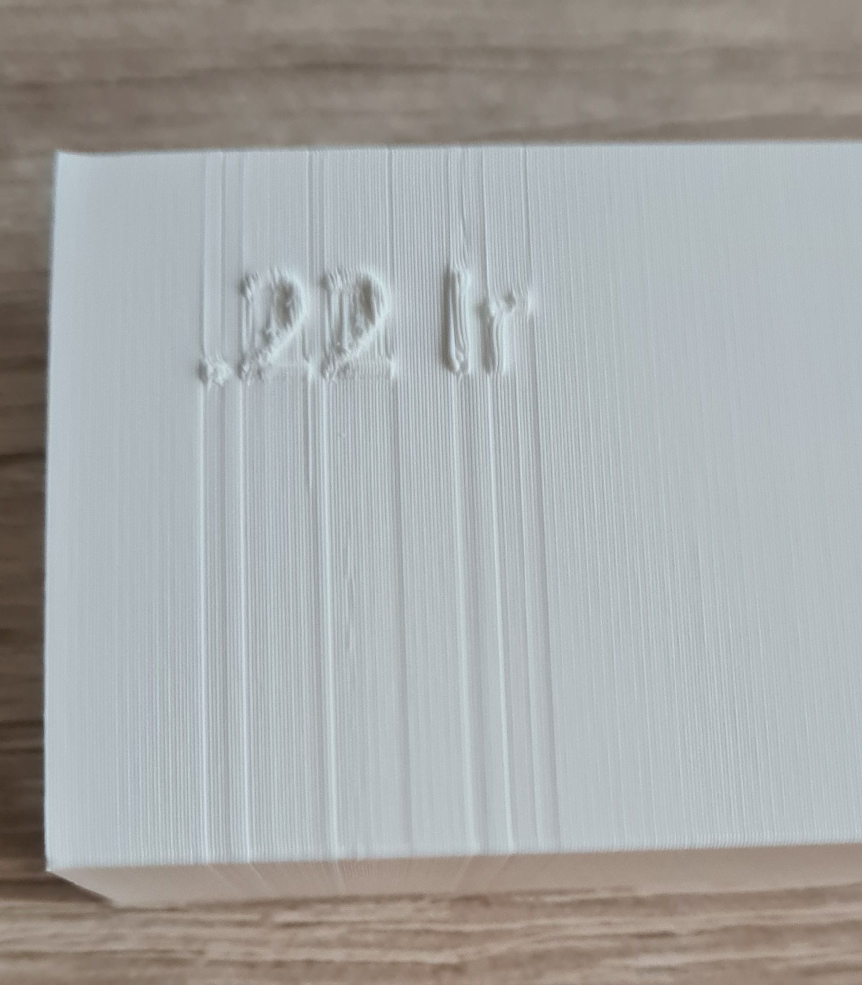

je fais appel à vos services pour m'aider à paramétrer au mieux le logiciel cura pou obtenir une pièce parfaite sur le plan esthétique,
j'ai imprimer le petit cube 20 x 20 mm pour voir si les X,Y et Z ce faisaient bien.

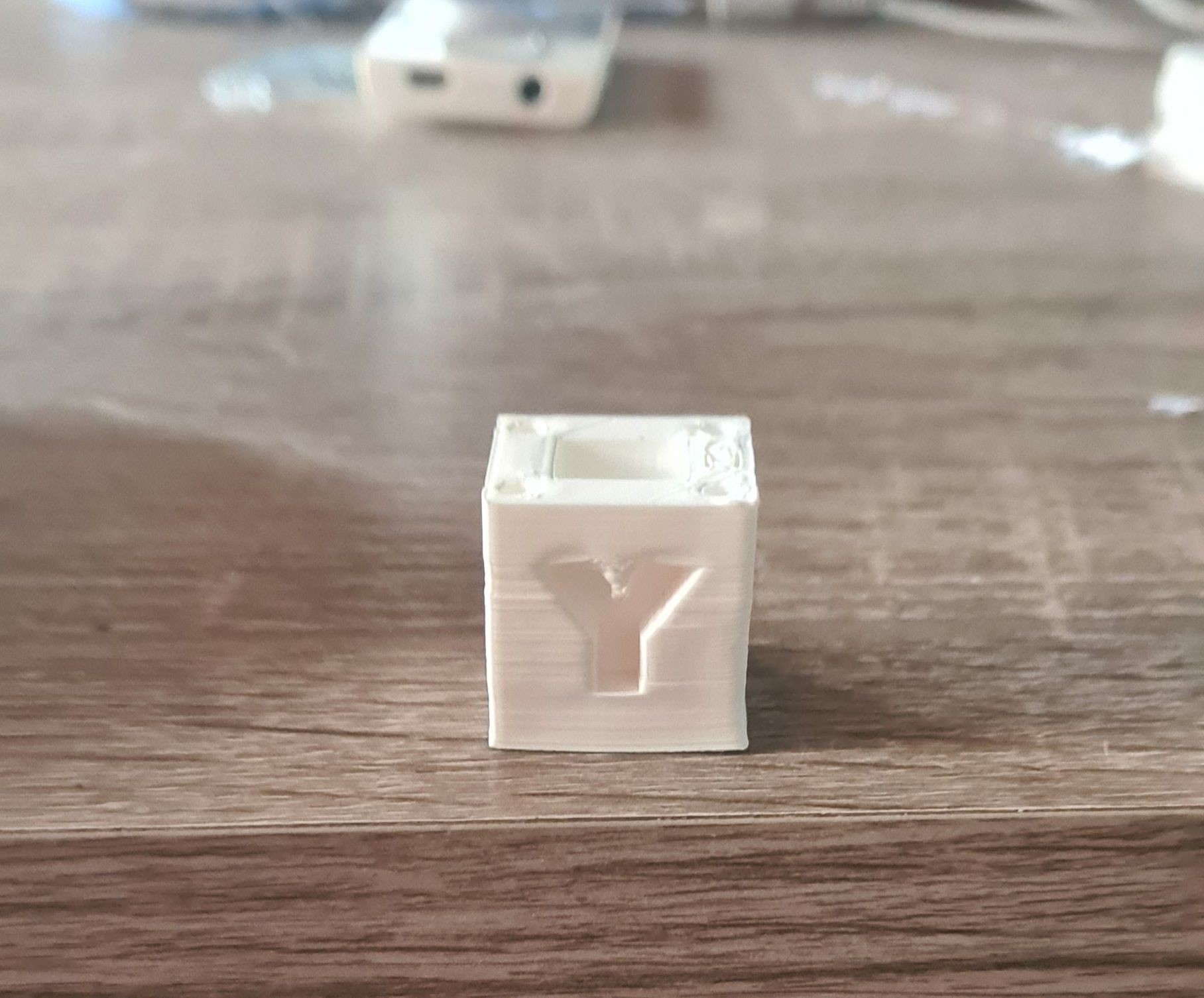

pour le X : contour nette sauf à gauche et en haut
pour le Y : contour nette sauf le haut
pour le Z : normal
finition du dessus et dessous : parfait
les arrêts : toutes parfaites sauf 2
les dimensions : sont respectées en prenant en compte une marge de - 0.1 mm
au touché c'est lisse mais visuellement on aperçoit les lignes
l’extrudeur à été paramétrer, enfin pas besoin de faire des modif car l'extrudeur sort la bonne quantité de filament.
photo du cube + simple demande je mettrais les paramètres cura
imprimante utilisée : Geetech A20
merci d'avance pour votre temps et votre aide.

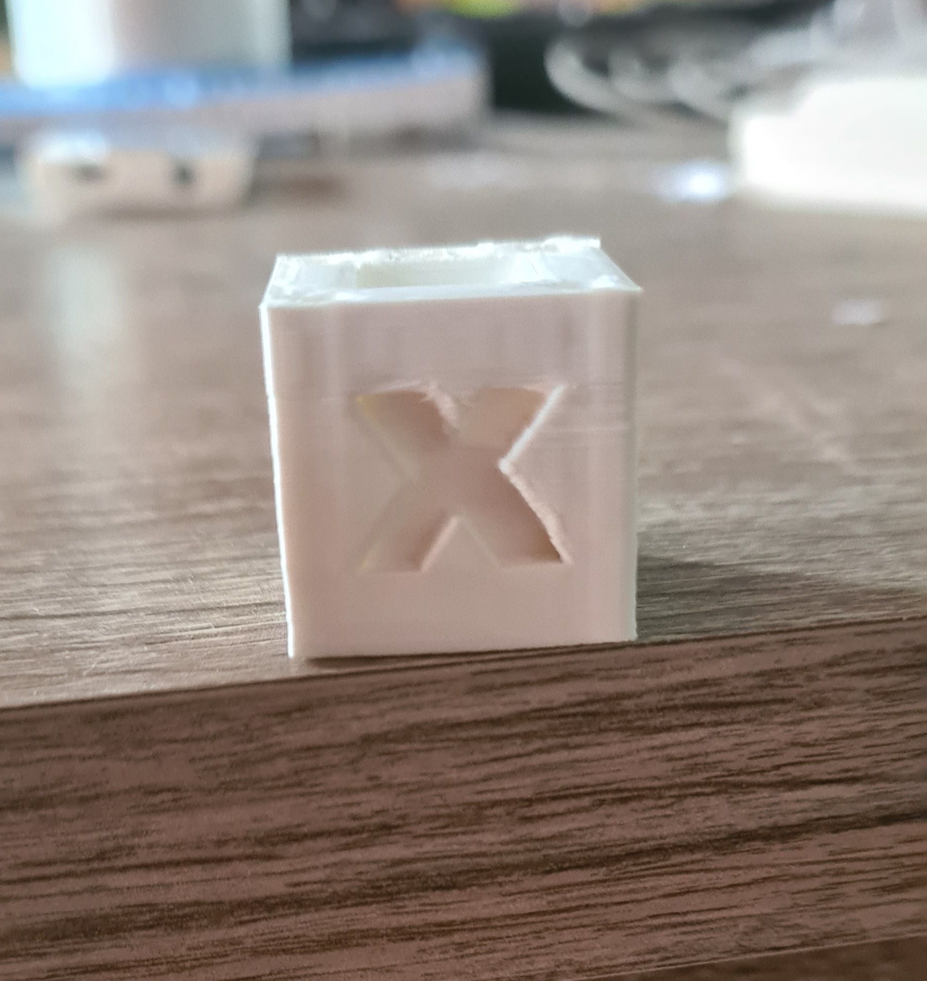

Bonjour
je pencherai pour un mauvais réglages de tes axes et une courroie mal tendu  tu peut vérifié aussi si tu n'a pas un méplat sur tes galets
Tu ne doit pas avoir d’ accoue lorsque tu déplace tes axes a la main
j'ai vu aussi que la base a l'air de se relevé a tu une bonne accroche sur le plateau (tu peut mettre de la laque ) si il bouge c’est peut être une cause

Salut,
merci pour ta réponse,

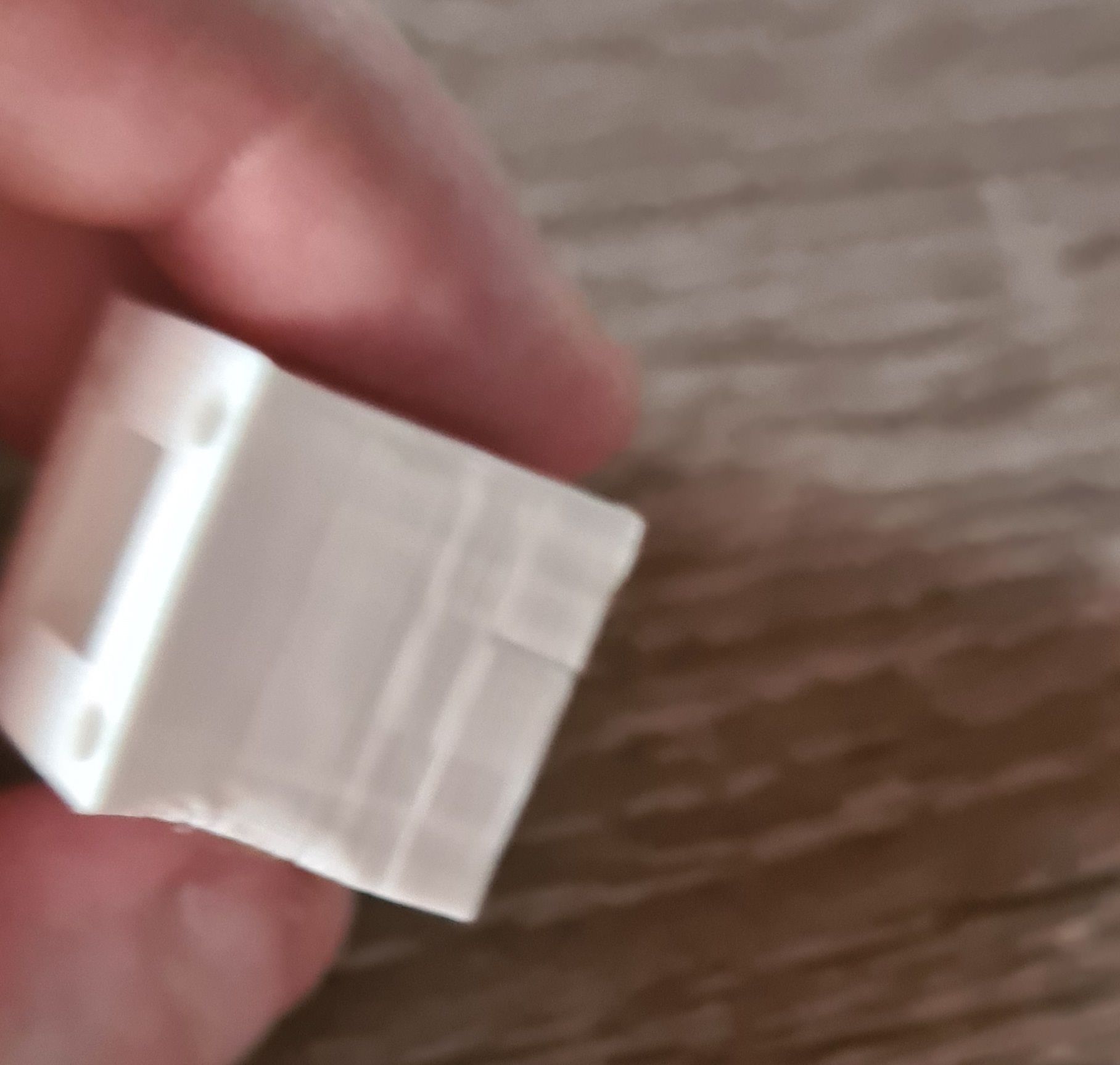

j'ai modifié la vitesse d'impression de 60mm/s à 30mm/s  et j'ai désactivé la rétraction après changement de couche,
je suis en train (pour 4ième fois) de re-imprimer une pièce (autre que le cube) et les sommet du rectangle on l'aire d'être beaucoup plus propre que les 3 autres tentatives, avant c'était comme sur la dernière photo du cube.
je mettrais le résultat (dans 40 min) finale

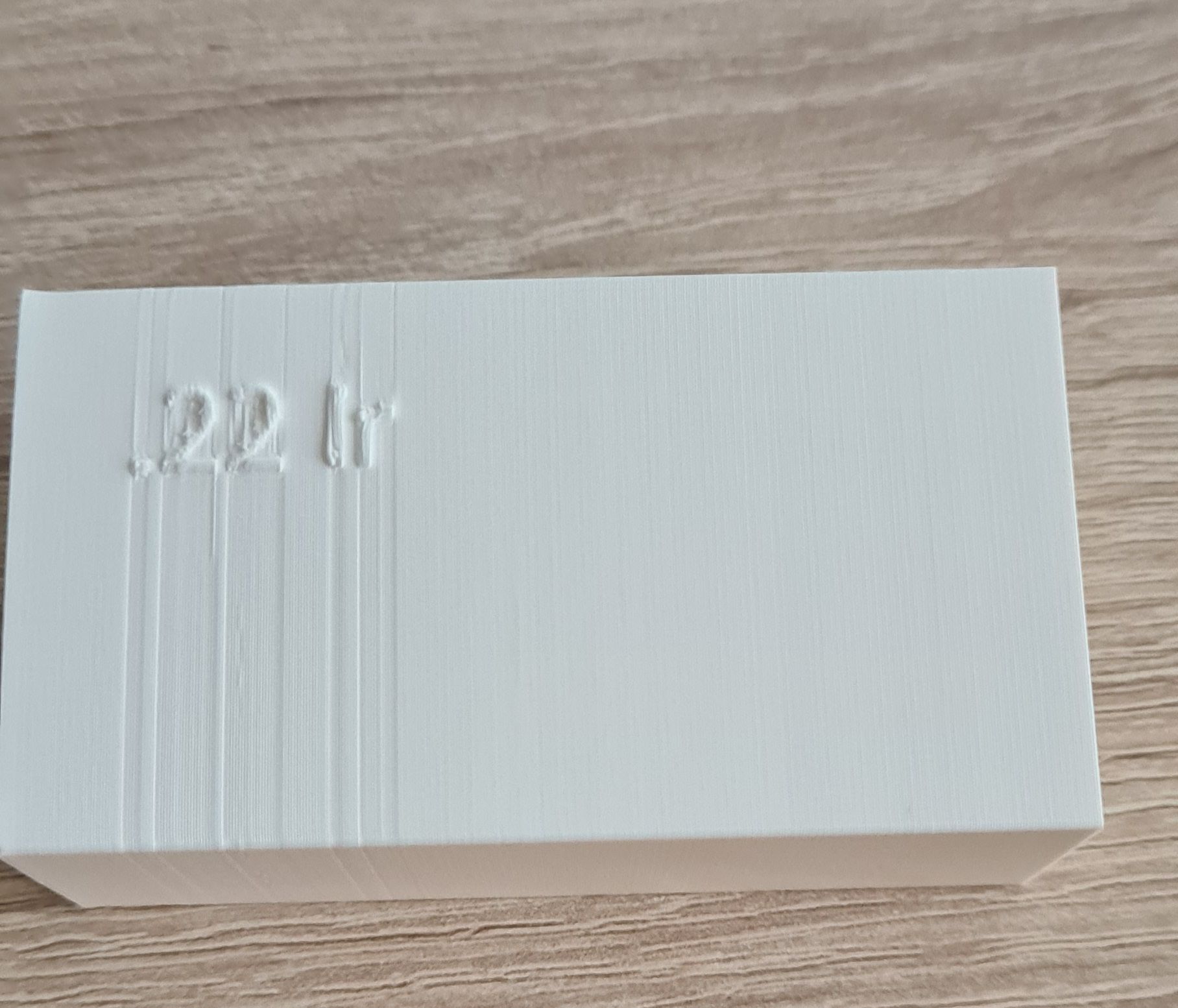

J essayerai de le faire sans texte et si cela est nickel alors je pencherais pour un problème de rétractation et pourquoi pas non plus une qualité de chauffe pas respecté. A tu fais un gabarit de chauffe ?
Si tu ne fond pas à la bonne température tu peut avoir ce résultat

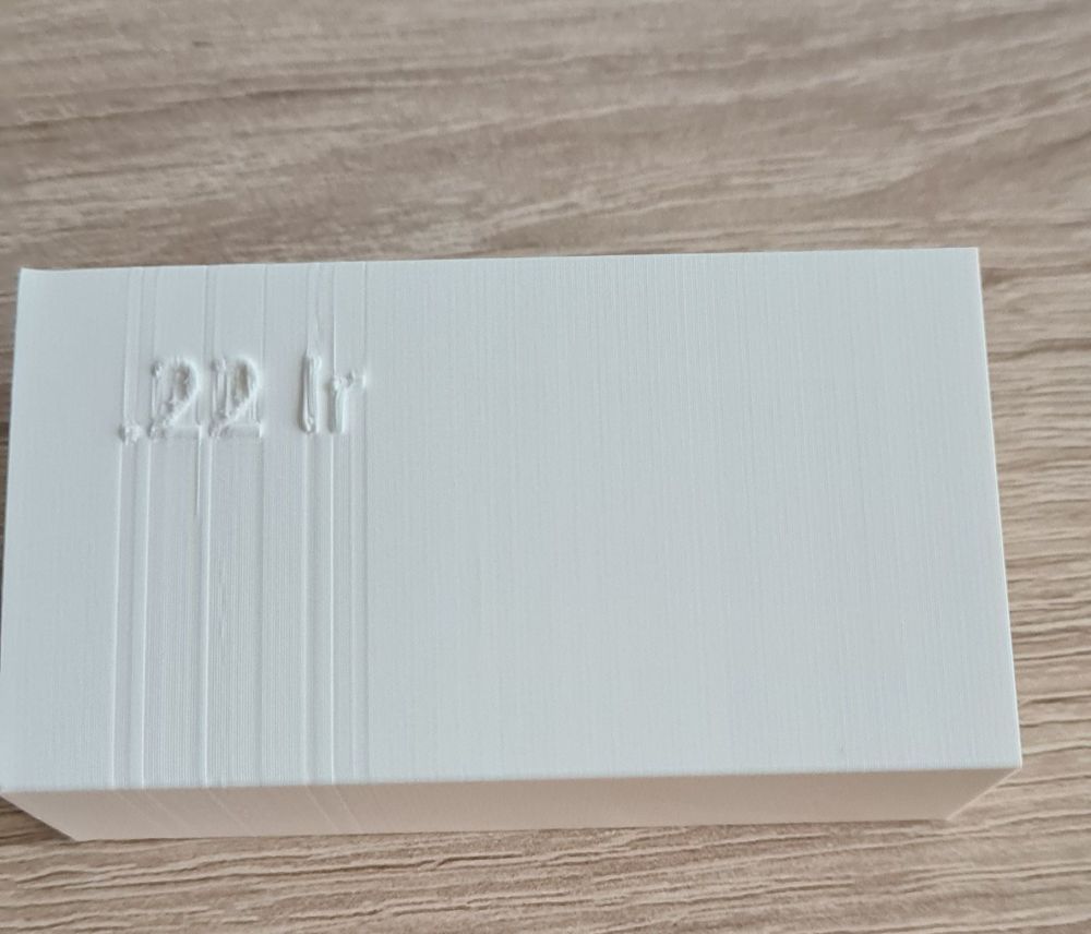

si c'est la rétraction c'est bizzare que ça impact aussi les même lignes où se trouve le texte, le reste est nickel.
je lance l'impression demain vers 11 h pour cette boite sans texte, j'ai une autre impression en cours là et ça l'aire de bien se passer.
demain je fais la tour de chauffe pour voir, aurais tu un bon modèle à me conseiller, j'utilise du pla de chez amazon basic
