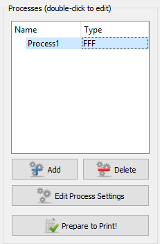

dusters Posté(e) Mai 22, 2016 Posté(e) Mai 22, 2016 Dans l'onglet Gcode, la valeur du Z-axis est à combien ?
dusters Posté(e) Mai 22, 2016 Posté(e) Mai 22, 2016 Quand tu fais "Edit Process settings" Onglet Gcode : Tu as trouvé ou ton FFF pour S3D ? Tu dois régler ton Z-Axis par apport à ton imprimante, d'ailleurs tous les paramètres
