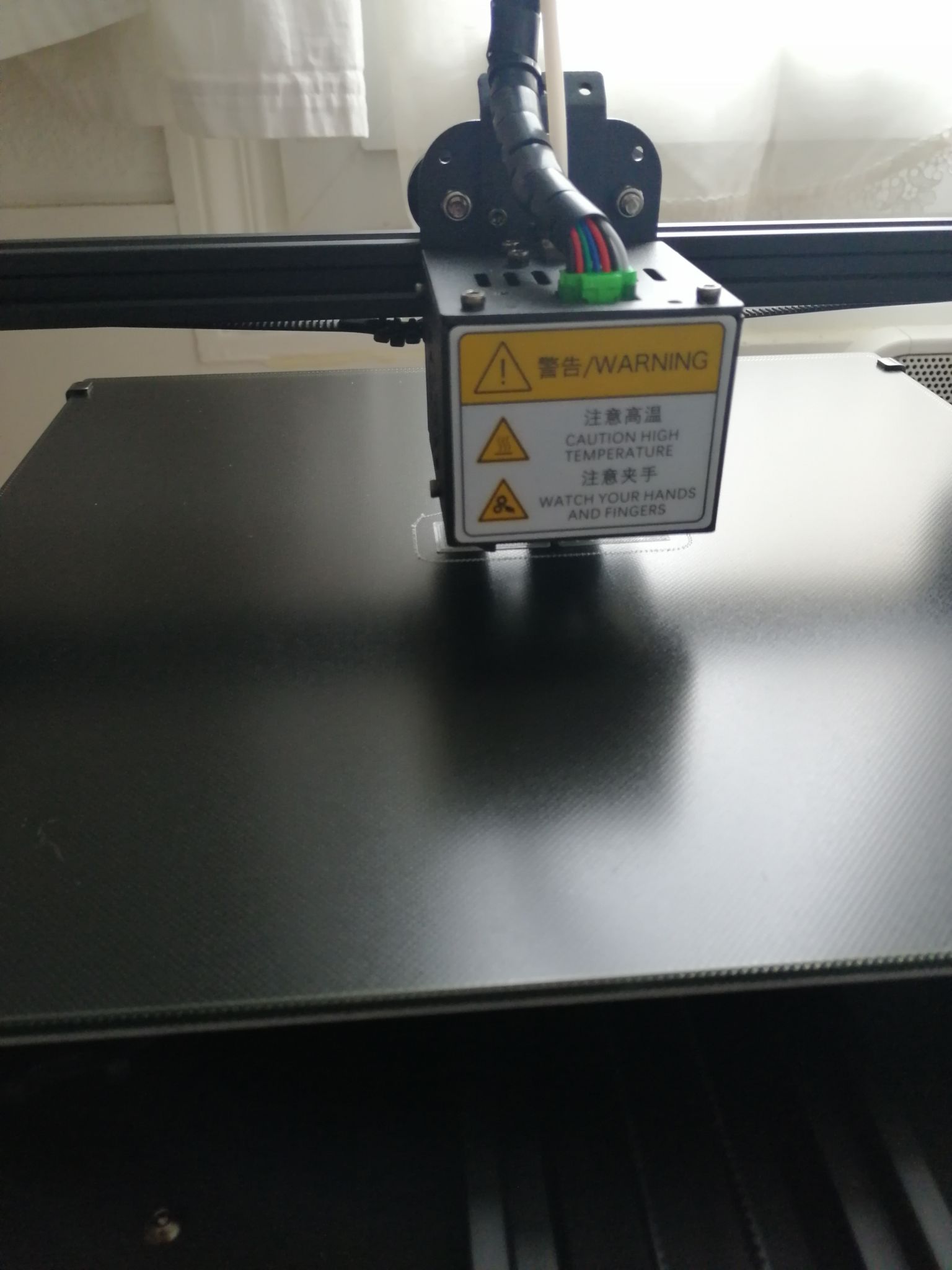

Bonjour, voilà après plusieurs mois je vous présente enfin ma mega x
Ce n'était pas le modèle que je voulais mais à la suite de la rupture de stock anycubic à décidé de trouver un compromis j'ai donc choisi la mega x avec de nombreux autres dédommagement.
Sans regret car la 4 max pro a l'air de souffrir de pas mal de problèmes de structure.

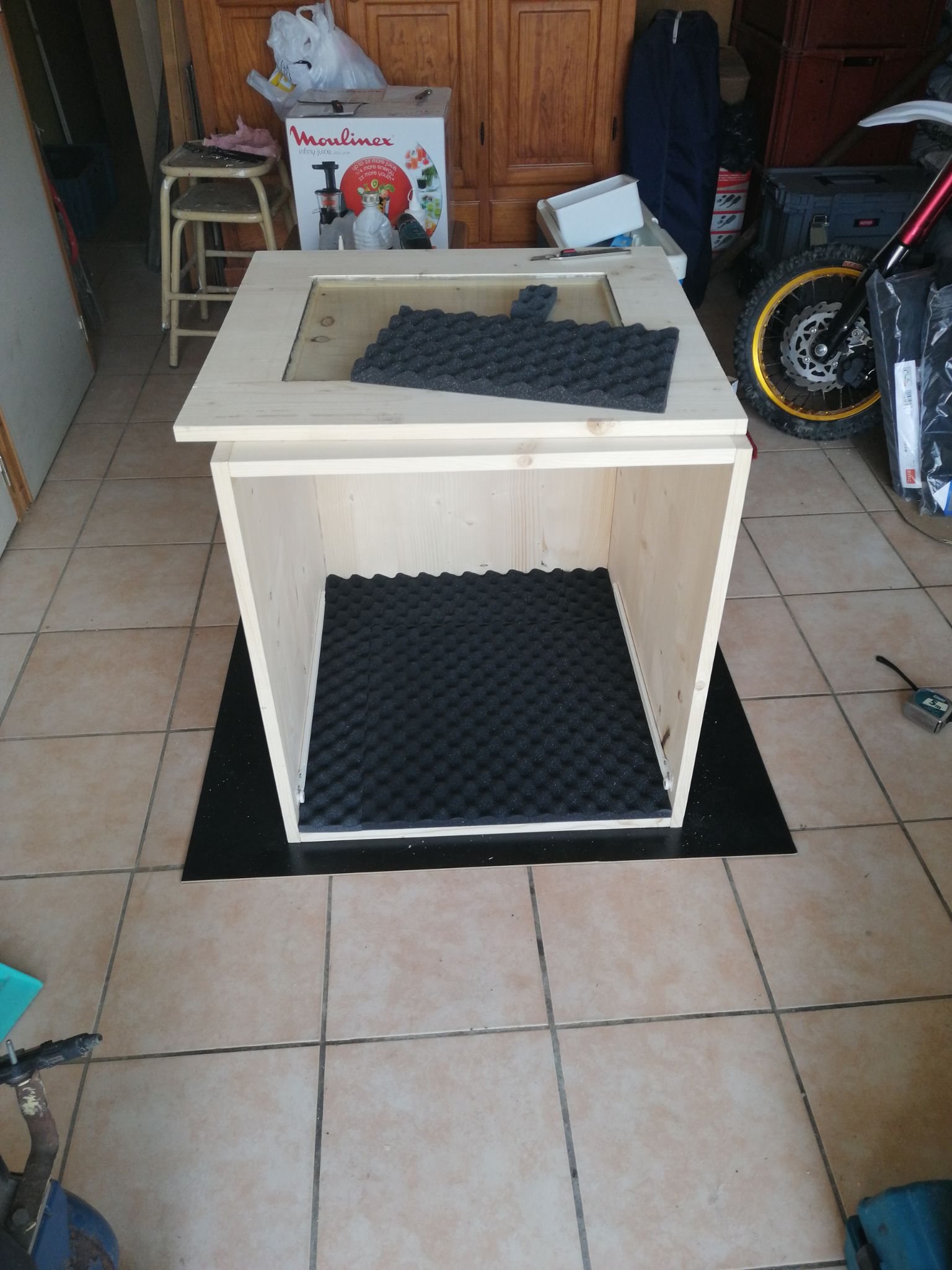

J'ai fabriquer le caisson en pin collé et vissé isolé de panneaux phonique et équipé d'une vitre de 12mm d'épais.
Je commence à rencontrer un problème, depuis qu'elle est dans le caisson je ne fais que foiré mais impression je pense que la température intérieure doit être trop élevée je ne peux même pas poser la main sur le moteur sans risquer de me brûlé j'essaie de mesurer demain

Me revoilà après une longue absence après un test il s'avère que le moteurs moteur de l'extrudeur monte à une température de plus de 56 degrés, le moteur de translation de l'axe y a 50 degrés
Pour une température d'enceintes de 47 degré
J'ai quelques questions, j'aimerais savoir jusqu'à quelle température peut supporter la cm ainsi que les moteurs merci de vos réponses
